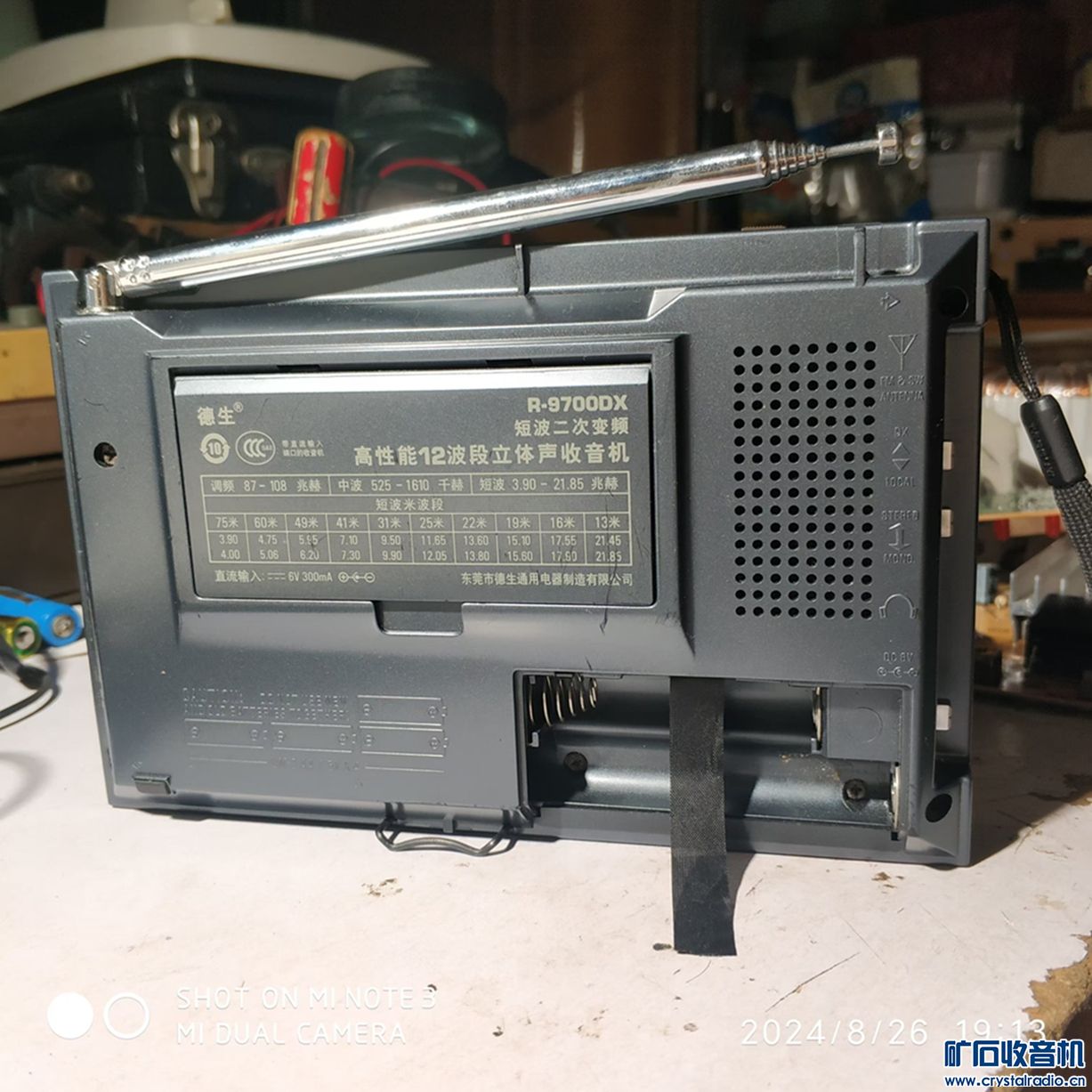

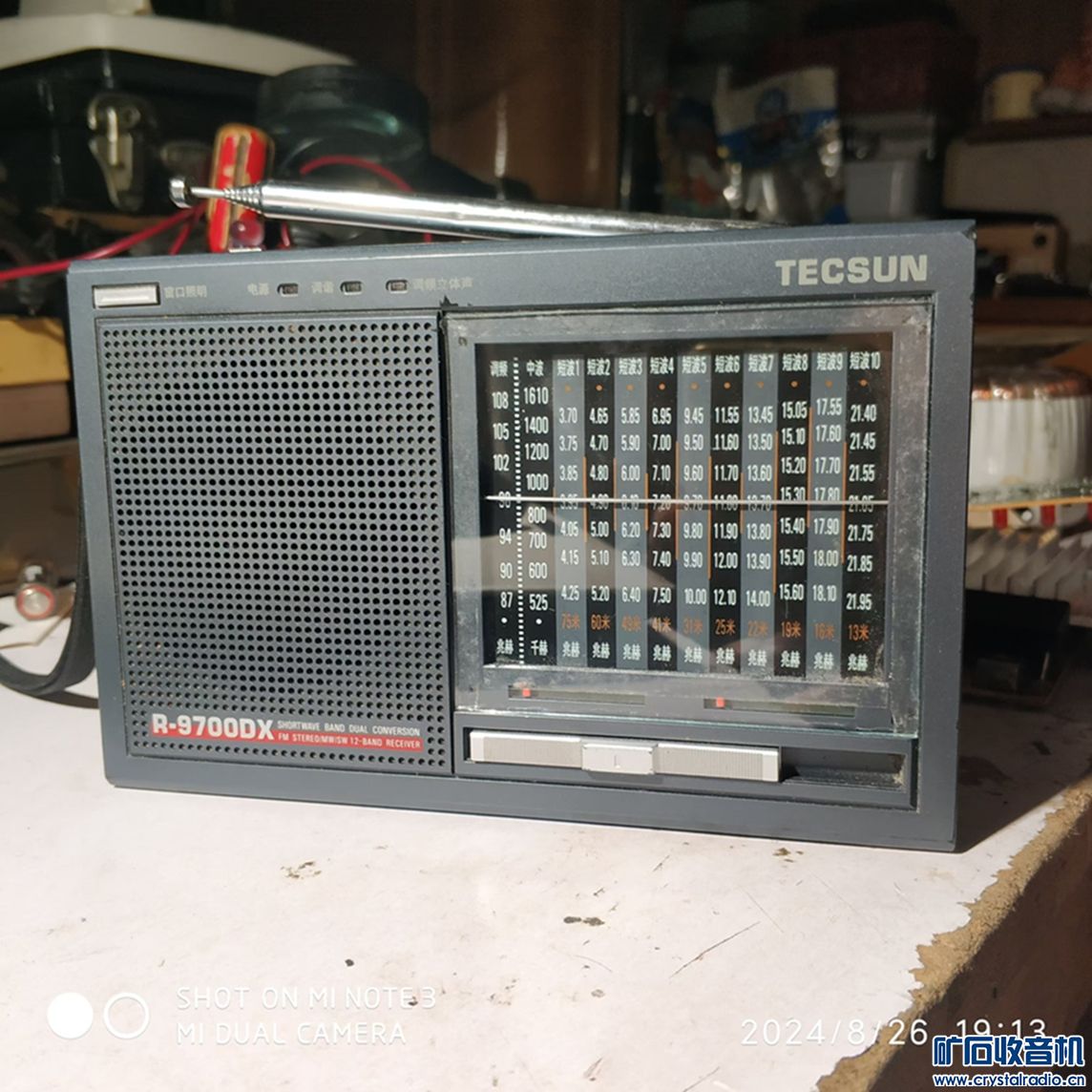

先看看德生R-9700DX。卖家说这台机器声音正常,声音不错,有点小缺陷,没有度盘面罩,没有电池盖儿。看价钱还不错,5块钱成交。
回家以后,没找到有机玻璃,用1.5mm玻璃做了一块度盘罩,用双面胶粘上了,嗯看着还可以,以后再想法做一个电池盖儿。上图       08181eaa8f0c865ae044d7064d8f9dd.jpg       cfba8c36435075f14488b3302dc2218.jpg       f9fffd2faac3f4a974198bb3230bd82.jpg

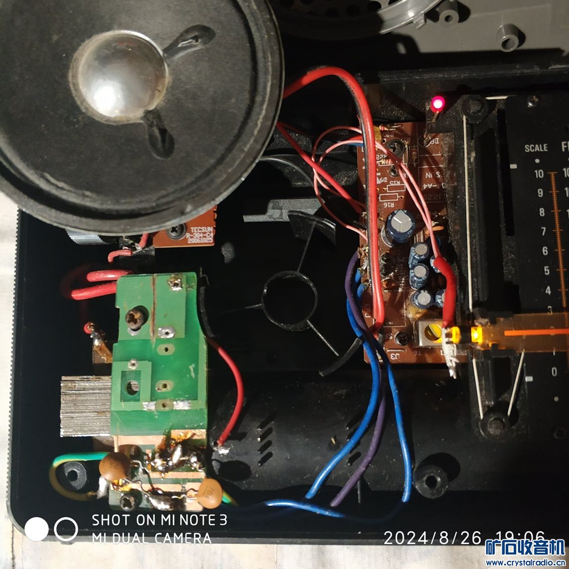

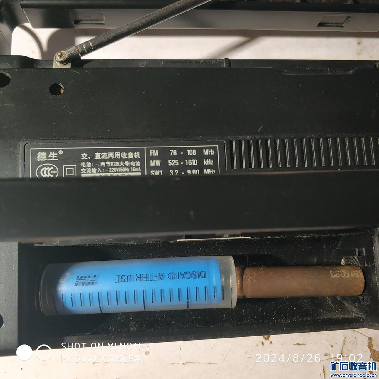

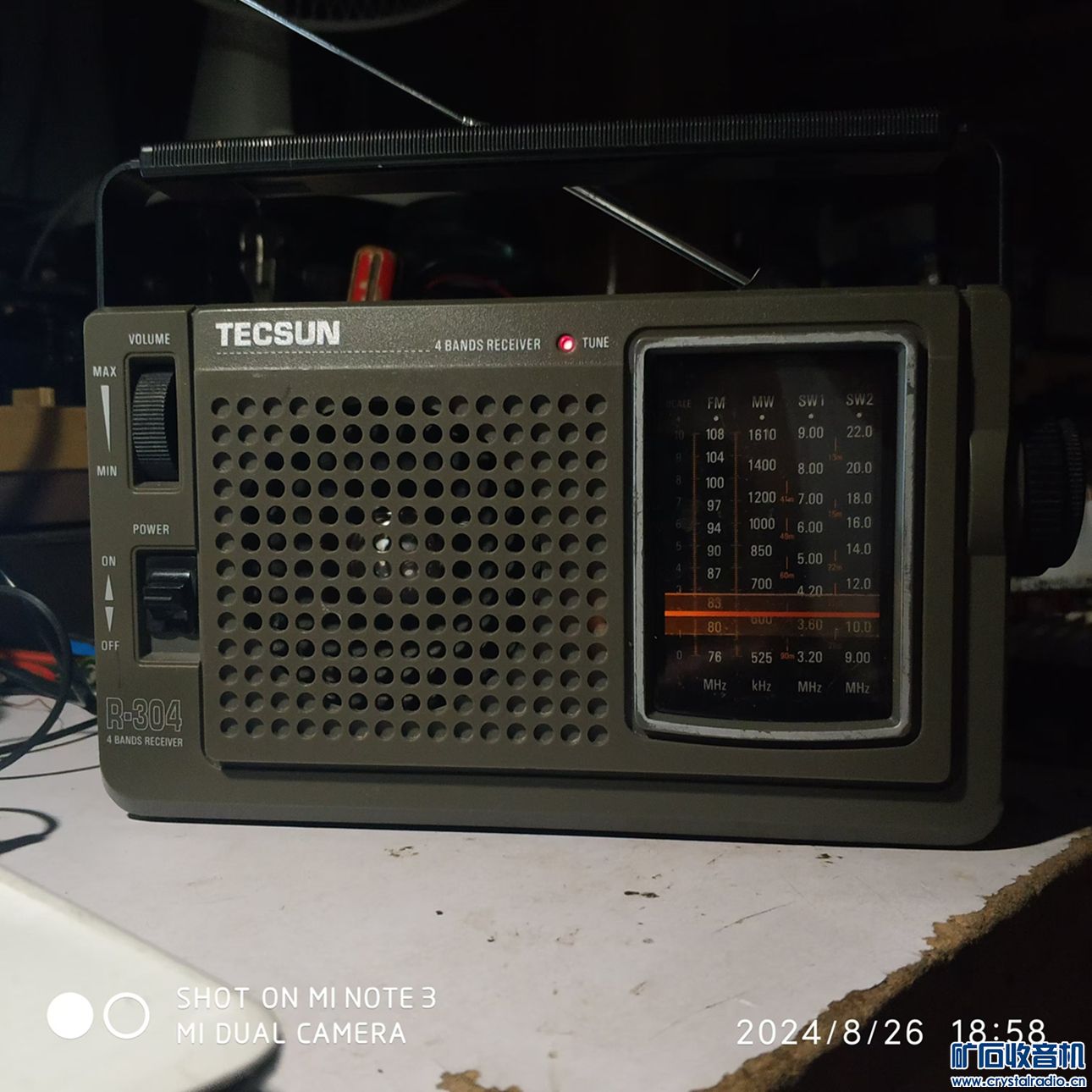

第二台也是德生,R-304。这台收音机卖家也说是好的,5块钱成交。回家打开一看,缺少个电源变压器,于是我找了一个小变压器,原来的变压器是全波整流,我找这个变压器是3.5V的单绕组,于是找了一块小线路板加了两个整流二极管两个小电容改成了桥式整流。又找了一个小发光二极管装在指针上,修复完成。上图
    3351f93bde1122265fbff4ccda234ff.jpg       fe378534899a8b543b760da913a9313.jpg       0c16c4bd08b76dc578780377e240bf8.jpg

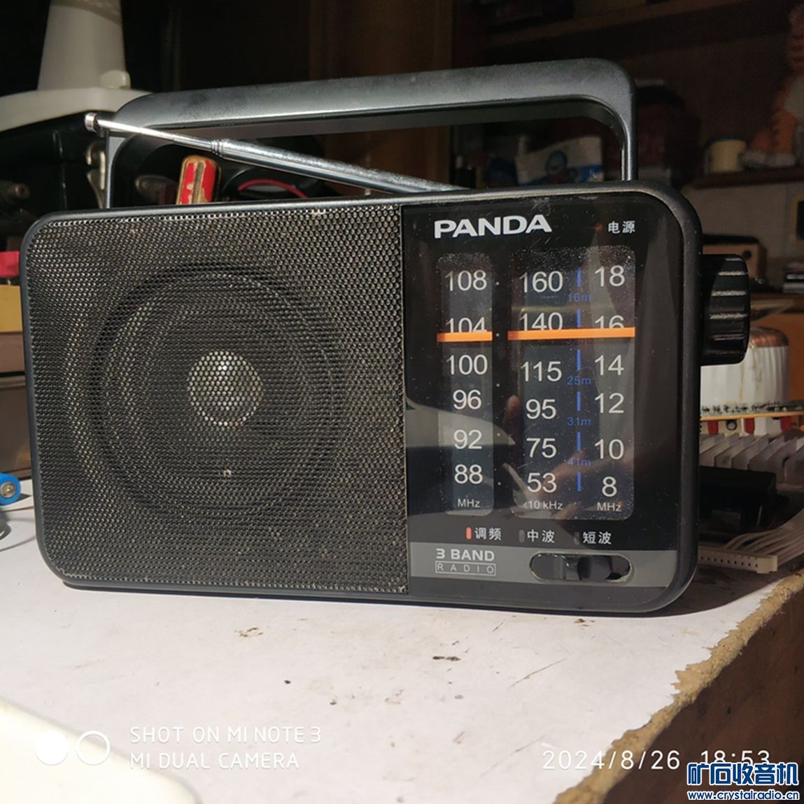

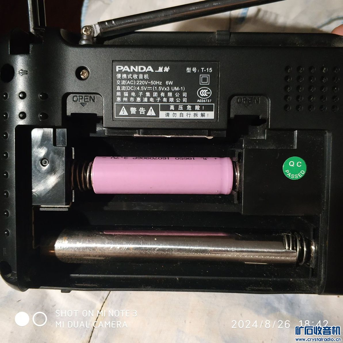

第三台是熊猫T-15。这台机器卖家说原来响,拉线掉了,他自己打开没修好机器就不响了,我考虑没什么大毛病,5块钱买回来了。打开以后,看到掉了一个拉线轮,修复后装机插电不响,原来是电源线有断线的地方,接好后机器正常。上图

发表于 2024-8-26 22:06:36 | 显示全部楼层
建议9700DX面板下的波段文字可以拍照打印,然后裁剪贴在玻璃下。

我想知道熊猫的使用效果如何,尽管它是最简洁的

谢谢加分鼓励。这款收音机尽管是最简单的老人机,没有插卡功能,但是音质和灵敏度还是不错的。调频中波都不错,这是一款交直流两用收音机,原机是4.5V,我改成一节18650电池,收听效果很满意,中波晚上能收到不少台,底噪也不大。短波好像有故障,声音很小。

谢谢你的关注。你的建议不错,当时没想到,现在也不太好弄,以后再说吧。

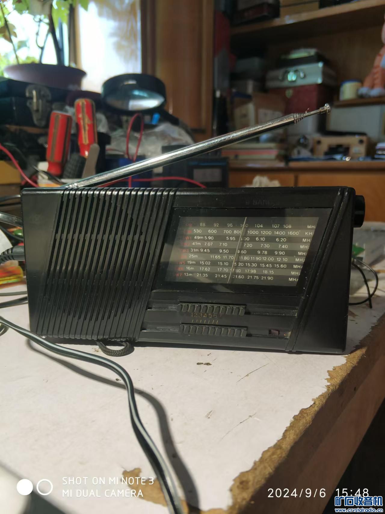

谢谢!对于喜欢的人来说,是值了。不喜欢的人就是垃圾。上星期花了1块钱又淘了一台常州无线电9厂产的环球牌九波段收音机。缺一个选台旋钮,找了一个钮配上了。       176d3839a705c553643cd6942ee65dc.jpg
