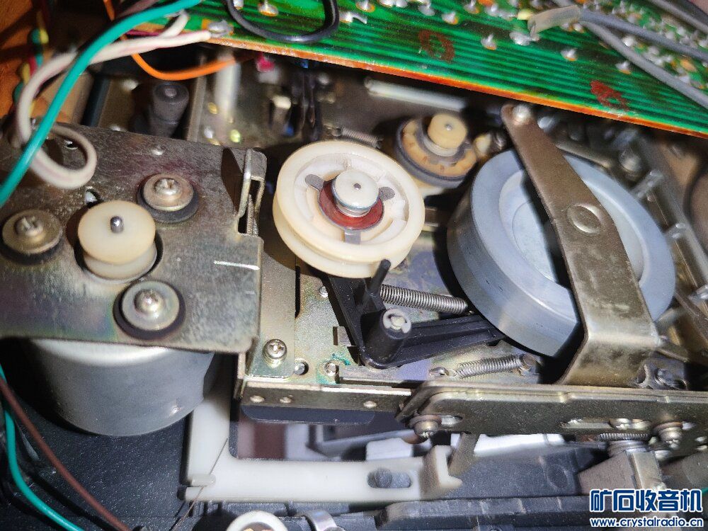

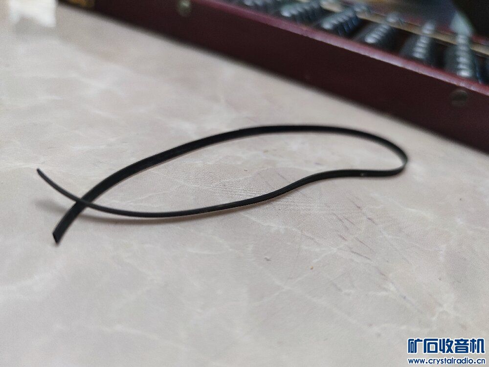

求助大神,自家的海燕6704卡座皮带老化断裂,买了新的皮带,请问怎么安装???

应该是这样的,看黑线

拆下录放板固定螺丝移开电路板,就能看到固定机芯飞轮底板一边螺丝,拧下螺丝皮带就能顺利穿过这个螺丝和飞轮轴,皮带才能套到飞轮上,皮带安装好后就能对机芯飞轮底板螺丝和录放板复原了,记住飞轮底板螺丝不能拧的太紧使得飞轮无任何轴向间隙卡紧飞轮运转阻力变大,录放板复原要观察电线不能妨碍机芯运转录放开关不能卡住。这种全钢精加工机芯属于早期进口机芯,远比后来廉价录音机所用国产塑料机芯耐操寿命长。
