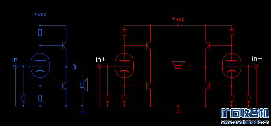

发表于 2024-8-26 13:28:38 | 显示全部楼层
英颢杨 发表于 2024-8-26 12:30
悄悄滴回来上个图。。。。

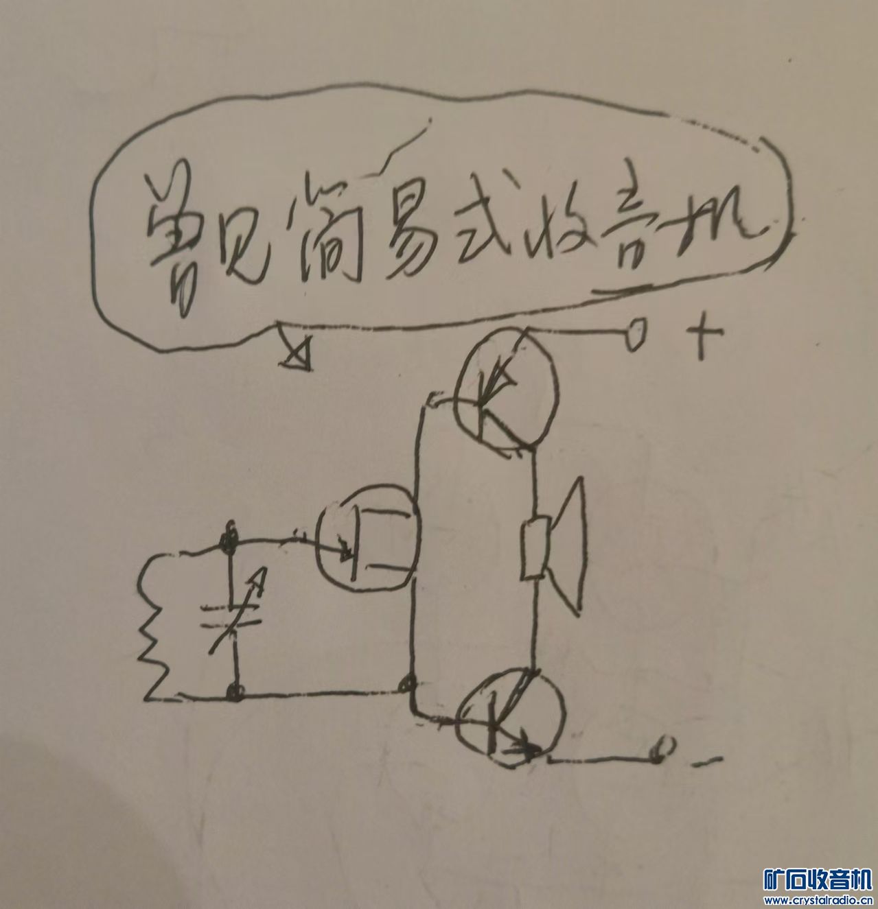

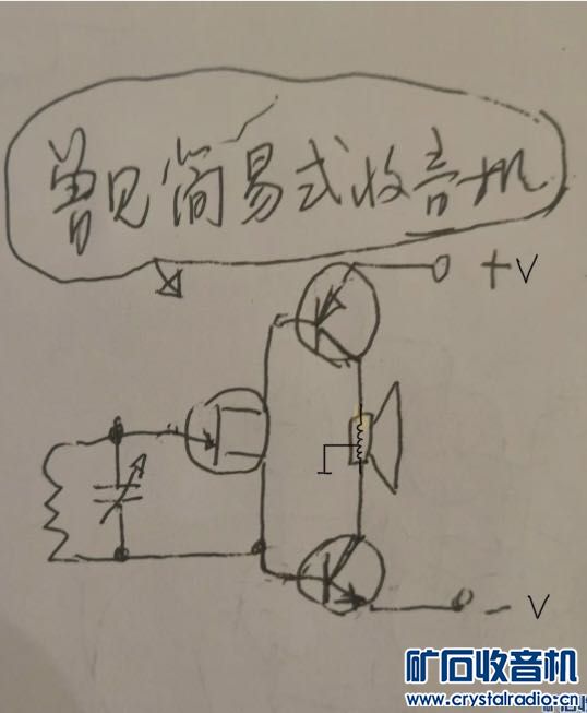

这个图原理上可以,但实际上几乎不能用,第一偏置不对,失真很大,第二没有抑制中点电位漂移,所以可能会不稳定导致管子很快烧掉
发表于 2024-8-26 10:45:37 | 显示全部楼层
这样当然可以,你这样负载中心接地后,就不是互补推挽了,楼主电路是互补推挽,是不能倒相的

电路无交流输出,电子管没有倒相作用,输入电压提高时两个晶体管电流同时增大,输入电压降低时两个晶体管电流同时减小,直流输出点电位基本保持不变。

 楼主| 发表于 2024-8-25 21:33:44 | 显示全部楼层
这样呢?简单的框架图,求斧正
 楼主| 发表于 2024-8-25 21:39:35 | 显示全部楼层
再或者酱紫
发表于 2024-8-25 21:46:33 | 显示全部楼层
本人完全不懂胆,只谈后面的石。(如有错误尽情指出)
您的电路似乎只能让P石和N石同时开启或关闭,无法输出到负载上
而石推挽应该P通N断,或P断N通。这样才能把电流交给负载。
换句话说,胆管上下端子交流波形应该同相。

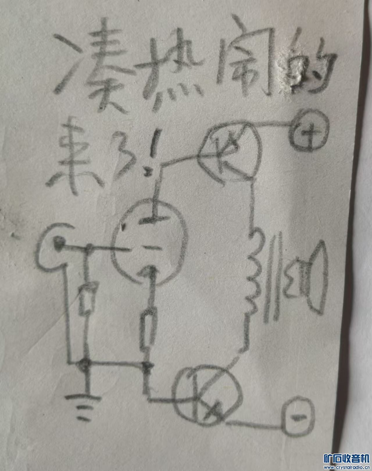

发表于 2024-8-26 08:43:25 | 显示全部楼层
这样呢?
