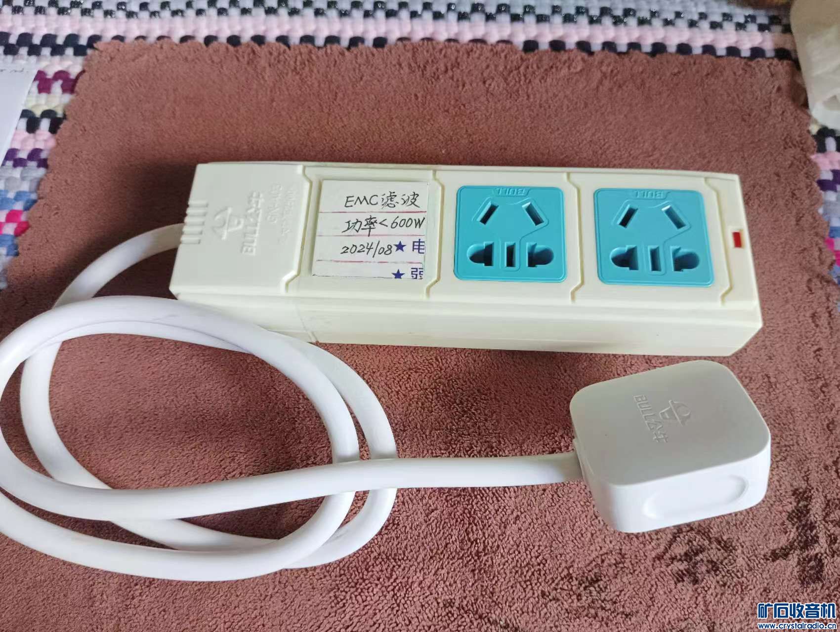

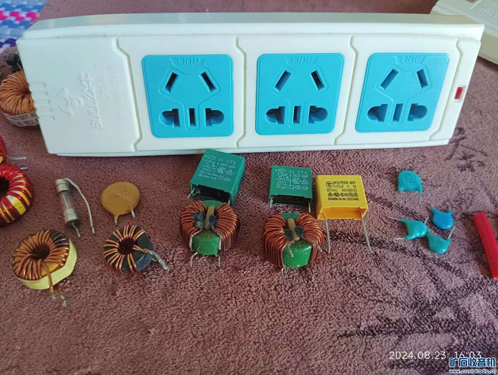

有个闲置的小排插,  以前电脑电源上拆的共模扼流圈也有几个,,

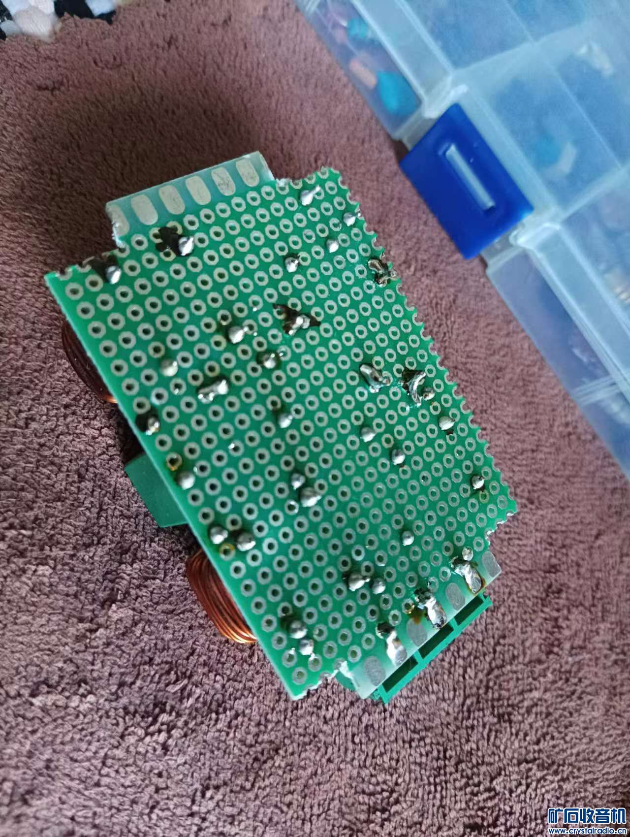

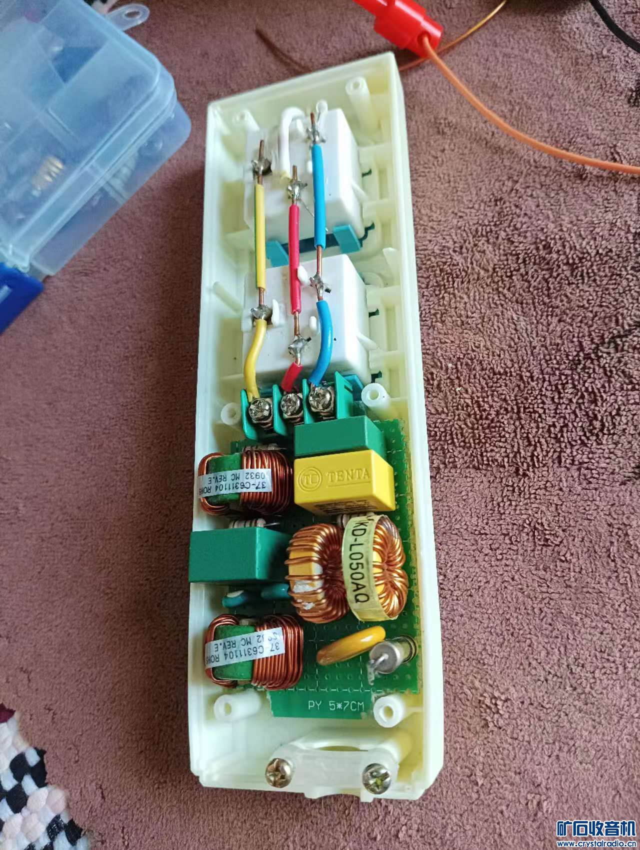

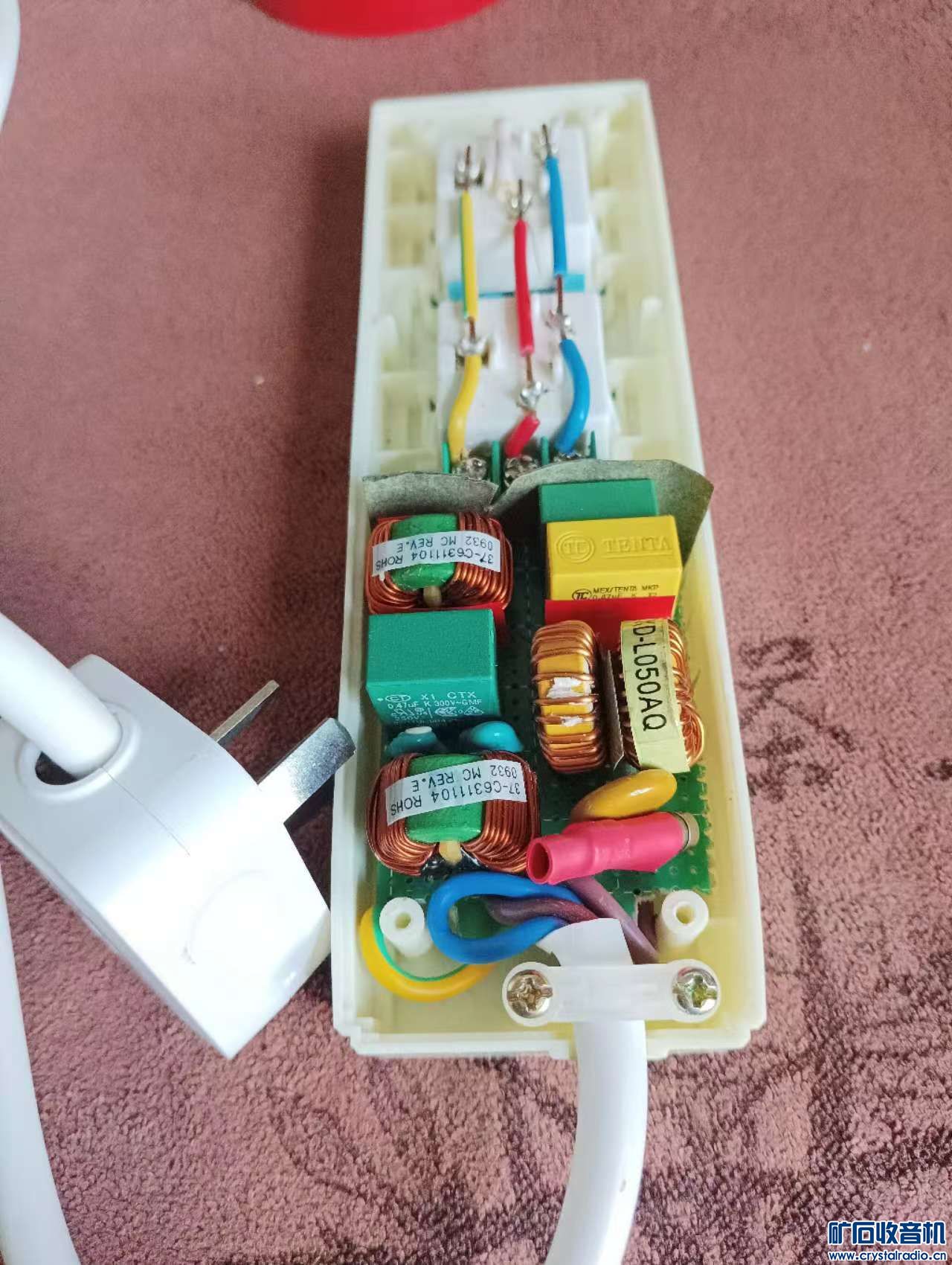

花点时间做个EMC滤波模块放里面,
空间有点挤,,
扼流圈线径0.8mm限制了电流,,插座功率小于600W使用,
或许听收音机,功放上用有点效果吧,,聊胜于无

怎么不从废弃的电视机电源板剪下相关电路?这样可以节省工时。
 楼主| 发表于 2024-8-25 20:14:18 | 显示全部楼层
插座空间太小了,要零活调整,顺便加了两个差模扼流圈看看效果.
