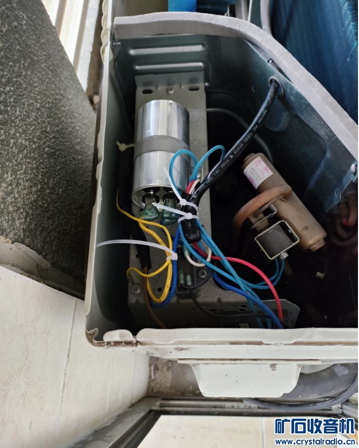

8月22日,赤日炎炎,空调突然掉链子,不制冷了,好在空调安装在设备台,打开门就能开盖检查,外机风扇转,压缩泵无震动感,初步判断启东电容问题,拆下,放电无火花,电容当测量无容量,tb下单,选当天发货的,红包加持,10.60大洋,义乌--杭州,23日下午送货上门,立马动手换好,开机,修复,

这种撑不长,我上过当。

一年换一只
发表于 2024-8-25 14:52:43 | 显示全部楼层
我家里的海尔洗衣机,同样的电容,也是;
换了就转。
