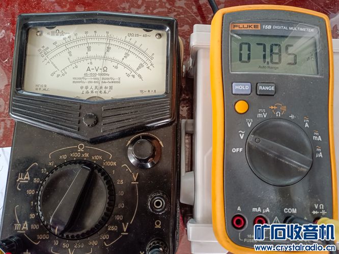

楼主: 无悔君
又买了一块10型表

我在十几年前于本地一家仪表经销部买过一块新版的MF10(大概是一零年左右出的,240元),内部是与14楼图一样的。电流1A档的0.5欧分流电阻是四只2欧的并联,有1A的保险,两个3296多圈可调。
当时通过台表对照测试过,直流精度能在1%内;碳素表针平衡也不错,感觉指针阻尼与后来淘的老MF10也差不多,但感觉开关手感还是老的清脆些(可能是个例?)。后来有了81年的MF10就将新版的送人了。

当时感觉是:新版10表外壳没有老10表光洁,新表开关定位也“肉肉”的(或许是个例?),虽然都是印板开关,认为还是老表的皮实。
虽然新表都是色环的,实际测试其电阻精度都很好(个人Ag34401A等初测),使用性能认为也与老表无异。

手头也有一块上四厂全新的MF10B。与MF10相比,多了交、直流5A档,取消原直流50uA档按相同的10倍率改为100uA档。内部是与数字表类似的镀金印板开关(外壳比老10表粗糙些)。

从当年我买的那块新10型表看,表头性能(平衡、阻尼)认为与老表没有明显差别。新、老表电路结构不同,但新的表头看着还是原来那种叫什么5系磁钢外磁的,当然指针变成“性能”更好的碳素的了。
