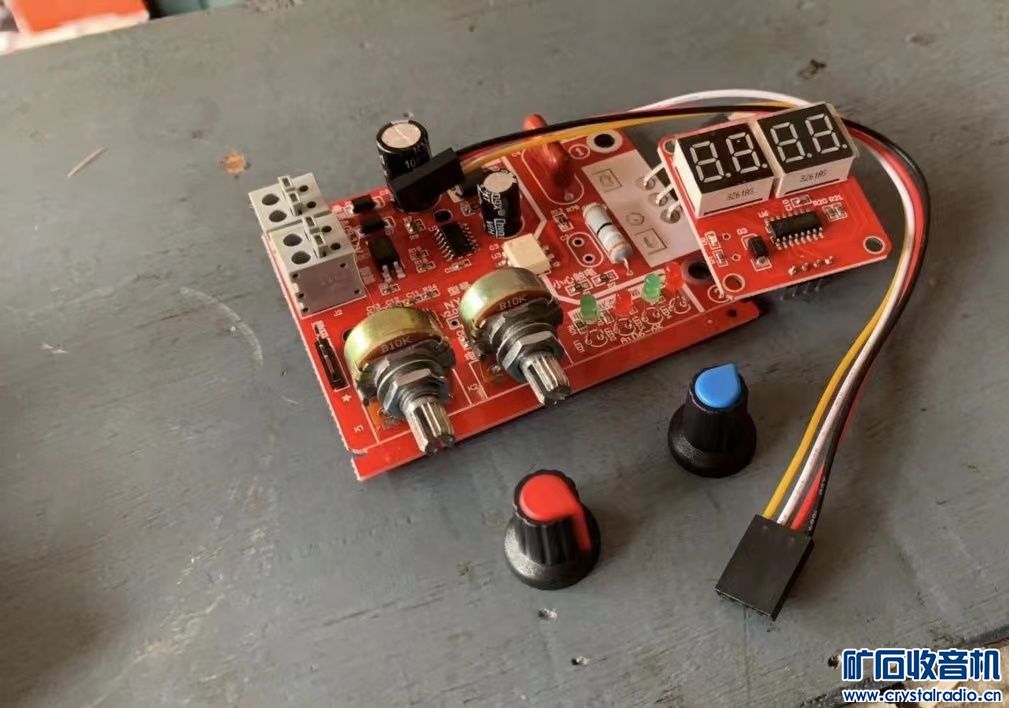

配件清单:

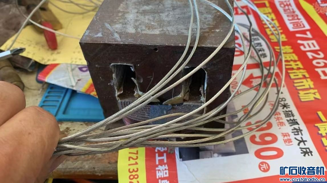

1、微波炉高压变压器,最先绕4圈,输出电压5.2V,后改成3圈多,输出电压变4V;(给顾客换下来的坏微波炉高压变压器,锯开发现次级竟然是铝线的)
2、次级线圈用坏旧电动车的电机相线,多股并串在一线组成,粗10mm的线,用热缩管套起备用;
3、数显控制板、点焊笔、焊线和接插头、电源开关等网购、12V变压器是顾客坏的电子琴留下来的;
4、外壳用免漆板做,手喷漆上色。

发表于 2024-8-25 16:28:34 | 显示全部楼层
怎么次级是铝线?真想不到!

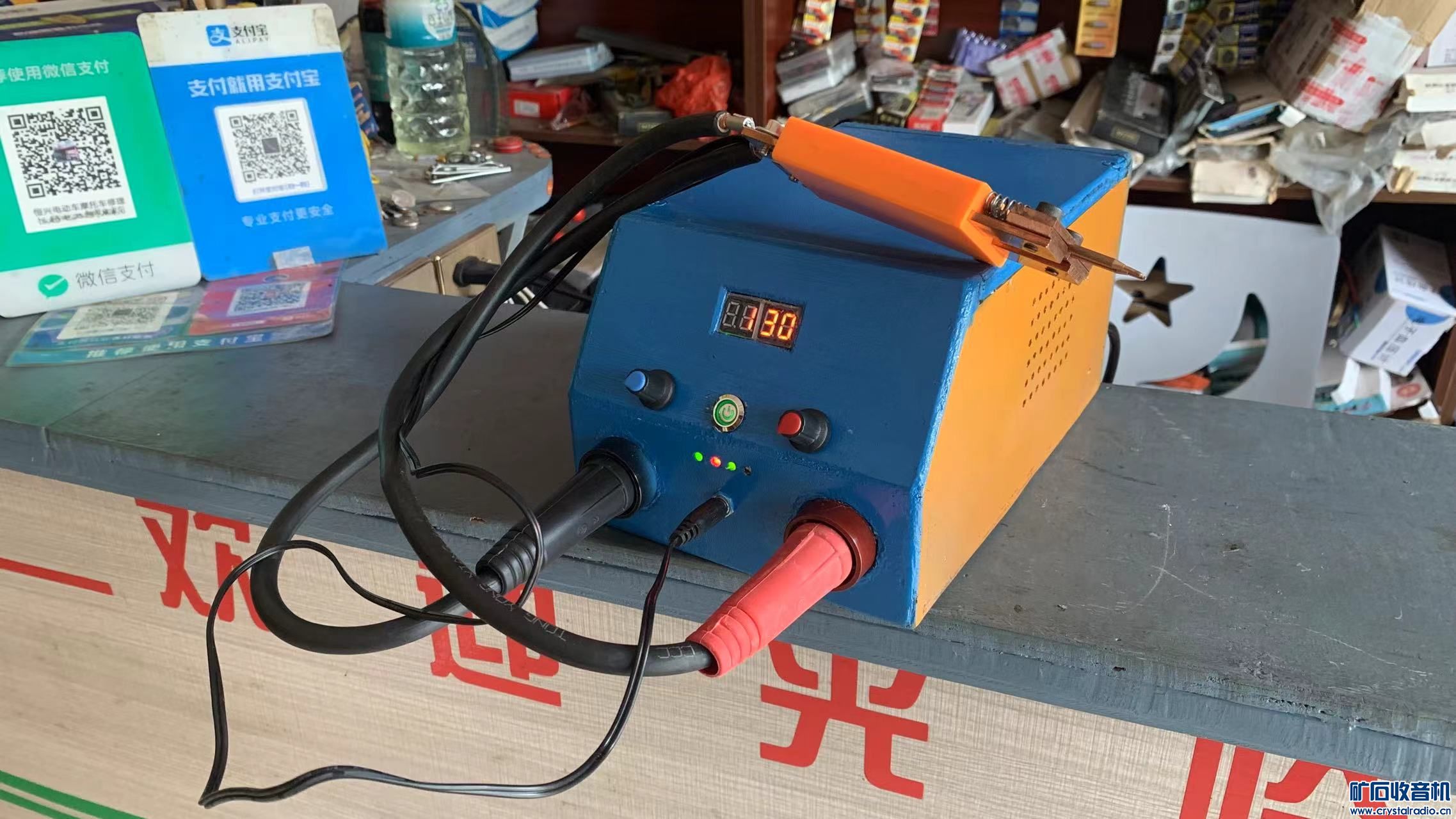

发表于 2024-8-26 13:07:11 | 显示全部楼层
看不到那块是大电流开关板,是橙色外壳里面吗?拆开看看用料和做工怎样。
 楼主| 发表于 2024-8-26 18:22:52 | 显示全部楼层
你是说一体式点焊笔吗,就几块铜排加微动开关和弹簧,铜排还是可以的,就是不好控制,准备搞个脚踏开关,把点焊笔做成固定的去。
 楼主| 发表于 2024-8-26 18:24:16 | 显示全部楼层
wxwuxiang 发表于 2024-8-25 16:28
怎么次级是铝线?真想不到!
据说好多微波炉高压变压器次级都是铝线的

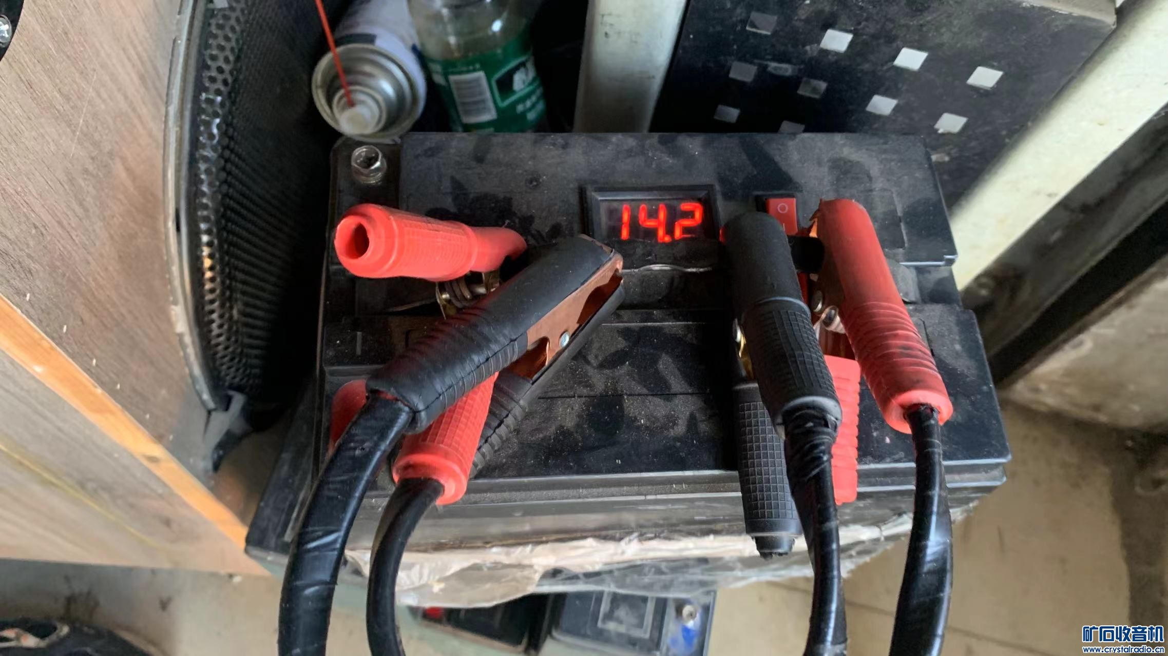

之前捡了个便 ...
电容式的,板子设计不好的话,很容易炸管。我有10个法拉电容,6个用个45AH的电动车电池壳装起来,做汽车救援启动电瓶了,一打就起。
发表于 2024-8-27 21:15:26 来自手机 | 显示全部楼层
个人建议引线直出,能不用接头就不用。
发表于 2024-8-28 14:59:32 来自手机 | 显示全部楼层
板子同款,26包邮,还可以。
发表于 2024-8-29 12:04:53 来自手机 | 显示全部楼层
盒子颜值真高。建议次级直出,不要有接头,初级可以去掉十几圈
发表于 2024-8-29 12:18:15 | 显示全部楼层
怎么次级是铝线?真想不到!
美的的都是铝线,我有一个拆机品,拆了次级,还在那里放着,不知道能不能用
发表于 2024-8-29 12:19:59 | 显示全部楼层
kensonhjc 发表于 2024-8-26 18:24
据说好多微波炉高压变压器次级都是铝线的

 楼主| 发表于 2024-8-30 12:49:33 | 显示全部楼层
uikyhuang 发表于 2024-8-27 21:15
个人建议引线直出,能不用接头就不用。
有接头,拆卸后方便携带。
