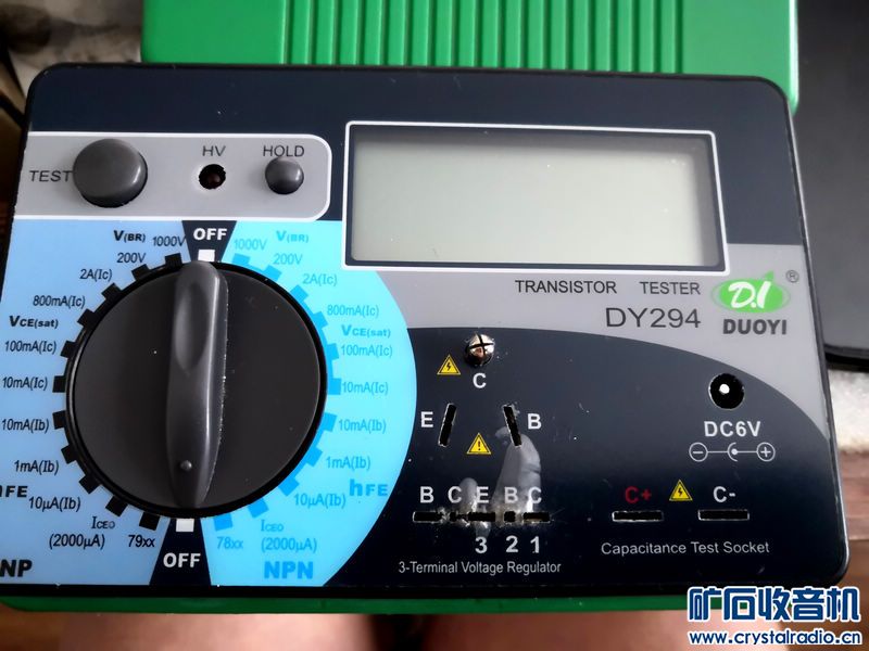

1、测hFE的曲折
买了5对onsemi家非hifi大管用于LDO,手册上画N管和P管hFE都差不多120-180。
今天收货一测,P管184。N管才48!遂怀疑宝上35块买的测试仪不准。
我没读过任何关于这个小玩具的资料,不知道它的测试电流是否太低,处在N管hFE很低的区间。
也不能就接受这样结果。于是搬出稳压电源。
基极回路用1.2V限10mA,集电极回路用2V限4A。
为避免“破坏式测量” 给管子装了个散热器
读出方面:基极回路串一个万用表准确测量Ib。集电极电流大,直接从稳压源上读出。
这样在Ib=10.4mA条件测出的大电流hFE是:N-162、P-153。较符合数据册宣称

发表于 2024-8-24 20:16:37 来自手机 | 显示全部楼层
这东西只能粗测小功率管(几mA以内),它是用固定电压测的,遇到高hfe管子电流就大,反之就小,不要当真。如我用它测老式国产铁壳管3DK4,3CG23装小功放互补管,测得Ic只有0.xmA,hfe30左右,焊到机上用两块表分别测lb、lc,计算hfe分别为67、53。测9014电流达到2~3mA,实测较接近。
发表于 2024-8-24 20:40:59 | 显示全部楼层
这些就是个玩具,只能测量小功率晶体管作为参考数据,功率晶体管它无能为力。

发表于 2024-8-25 09:54:00 | 显示全部楼层
做LDO的話,Vce很大機率都在1V以内,這時候所需的Ib迅速上升,hfe下降顯著,所以我是不願意用BJT的。

发表于 2024-9-1 21:17:31 | 显示全部楼层
Ib太小了不准确,小管还可以。
 楼主| 发表于 2024-9-2 22:09:27 | 显示全部楼层
周末焊好LDO带载测试,动态性能不满足预期,输出管Ib大是原因之一。
依据跟您争辩学到的观点,过几天试试达灵顿输出降低Ib,找到BJT和MOS之折衷
