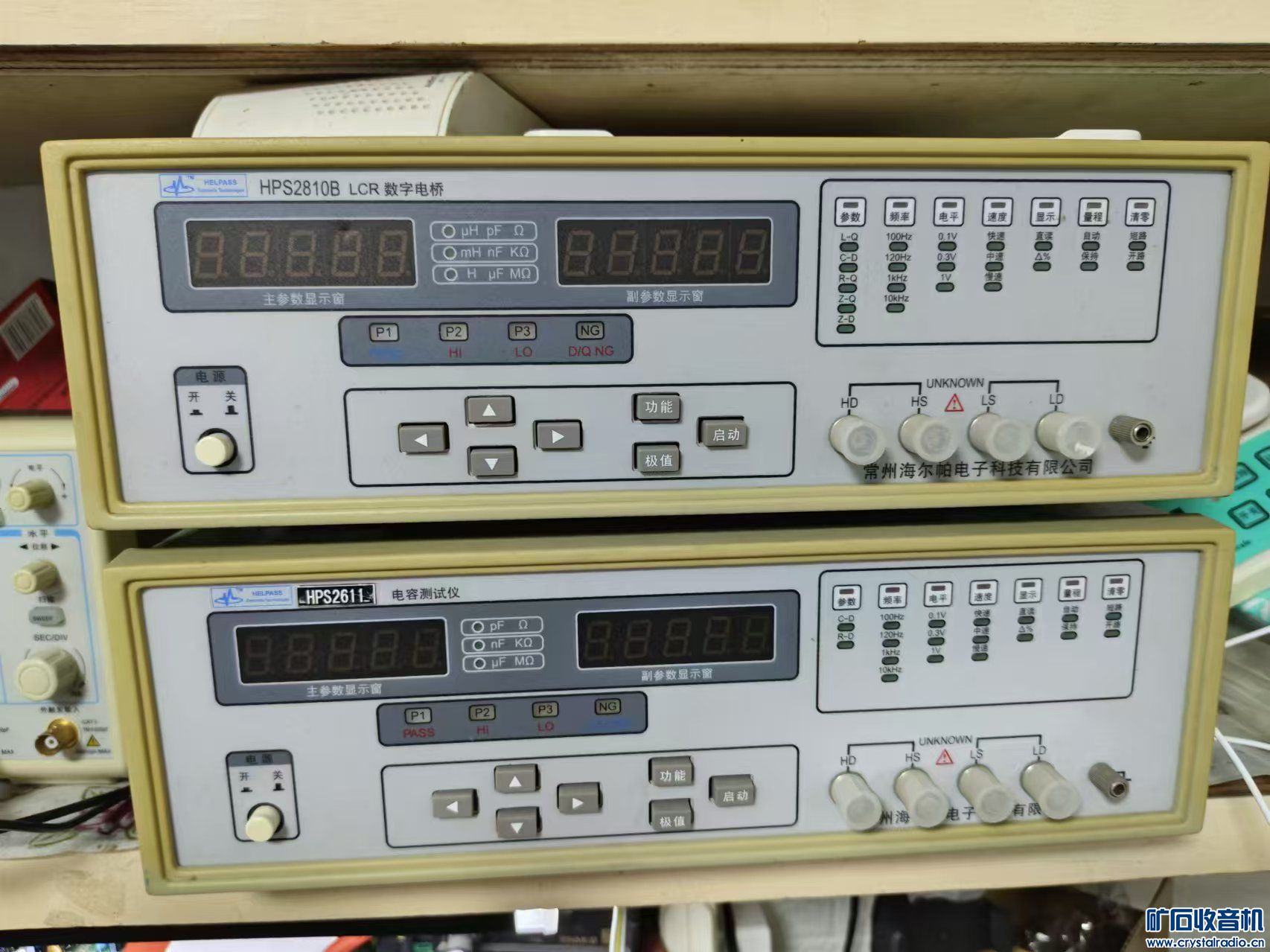

大家好,今天淘到一个电桥和一个电容测试仪  不会使用麻烦各位老师谁会用 或有说明书的赠送一份   非常感谢

猜测
1、这个啥 2810 就是同惠 2810 的山寨版 所谓常州同惠大军么
所以可以找 同惠 TH2810b 说明书参考
2、那个电容测试仪看界面估计也差不多 都可以参考 2810b

从网上查 品牌应该是  海尔帕  型号HPS2810B    多谢  我先下载看看是否一样的操作方法

多少淘的?都是4线测量,高级的东西,找几个原件实测几次就摸索出来了。两台功能有重复,电容的可以出掉。

本地淘的  价格小贵   看样子是全新的机器   无附件  我正在找制作开尔夹的资料   先试试机器都是否正常

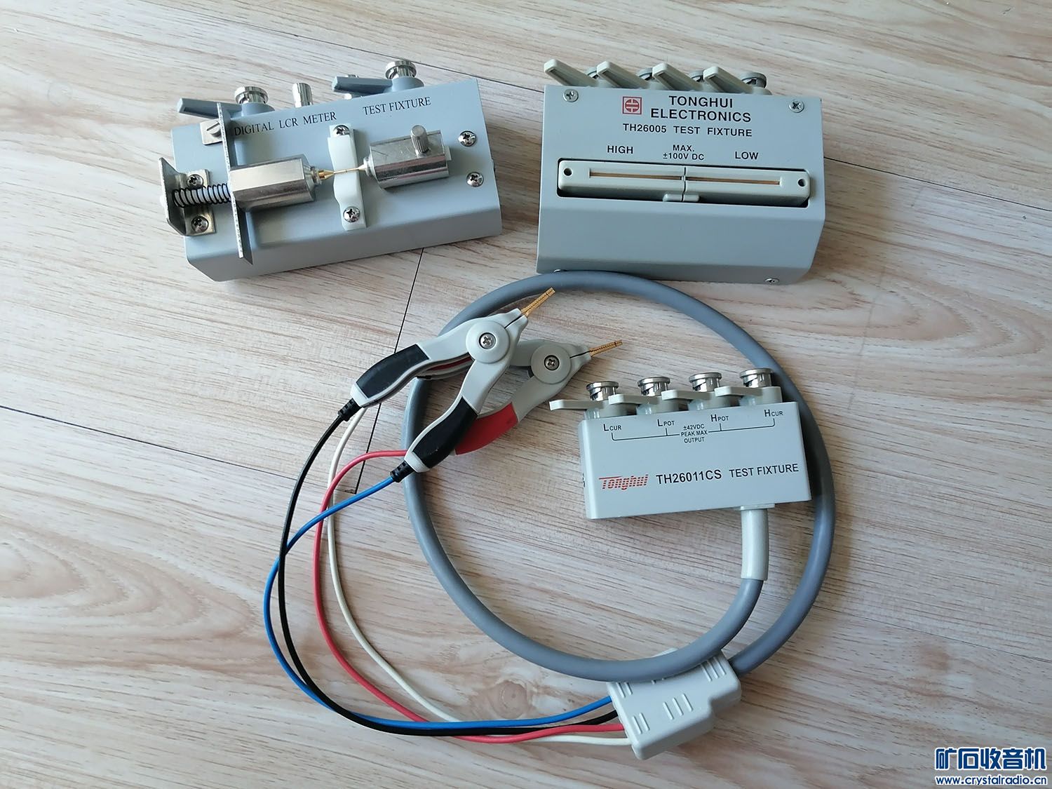

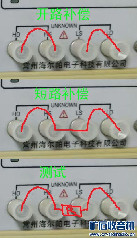

如手头上没有测试夹具,可用下图(最下方图)方法简单测试是否正常,把 BNC 端子护套取下后,用两根细铜线,分别将左侧俩端子(中芯)和右侧俩端子短路,然后仪表置于 Z-Q/Z-D 参数,此时应显示 OL;然后在中间俩端子之间插上一个电阻,仪表应显示该电阻的电阻值。
*补偿不一定要做,合理的补偿可提高测试精度

手里有两个开尔文夹子,之前想做许老师那款电桥是买的,没有焊接。一会焊接好试一下  非常感谢

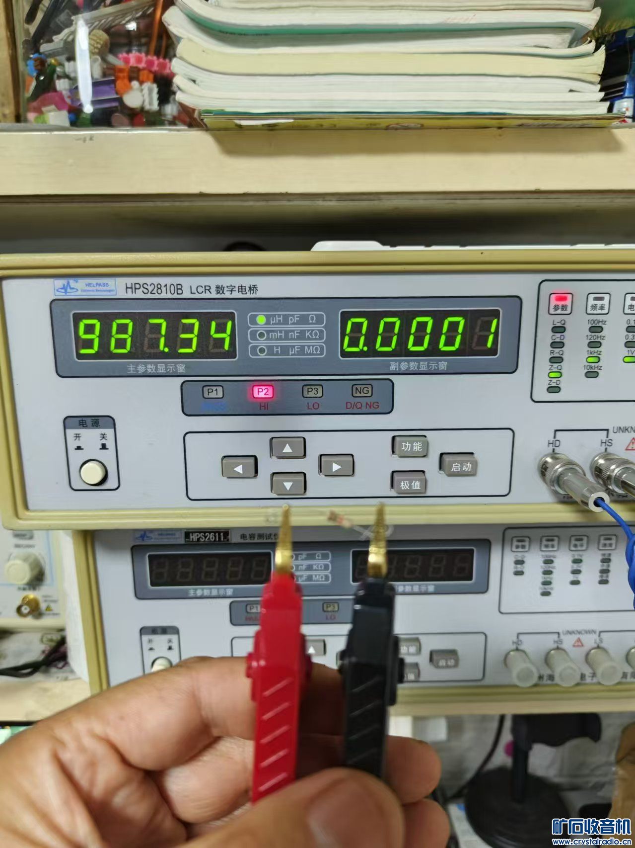

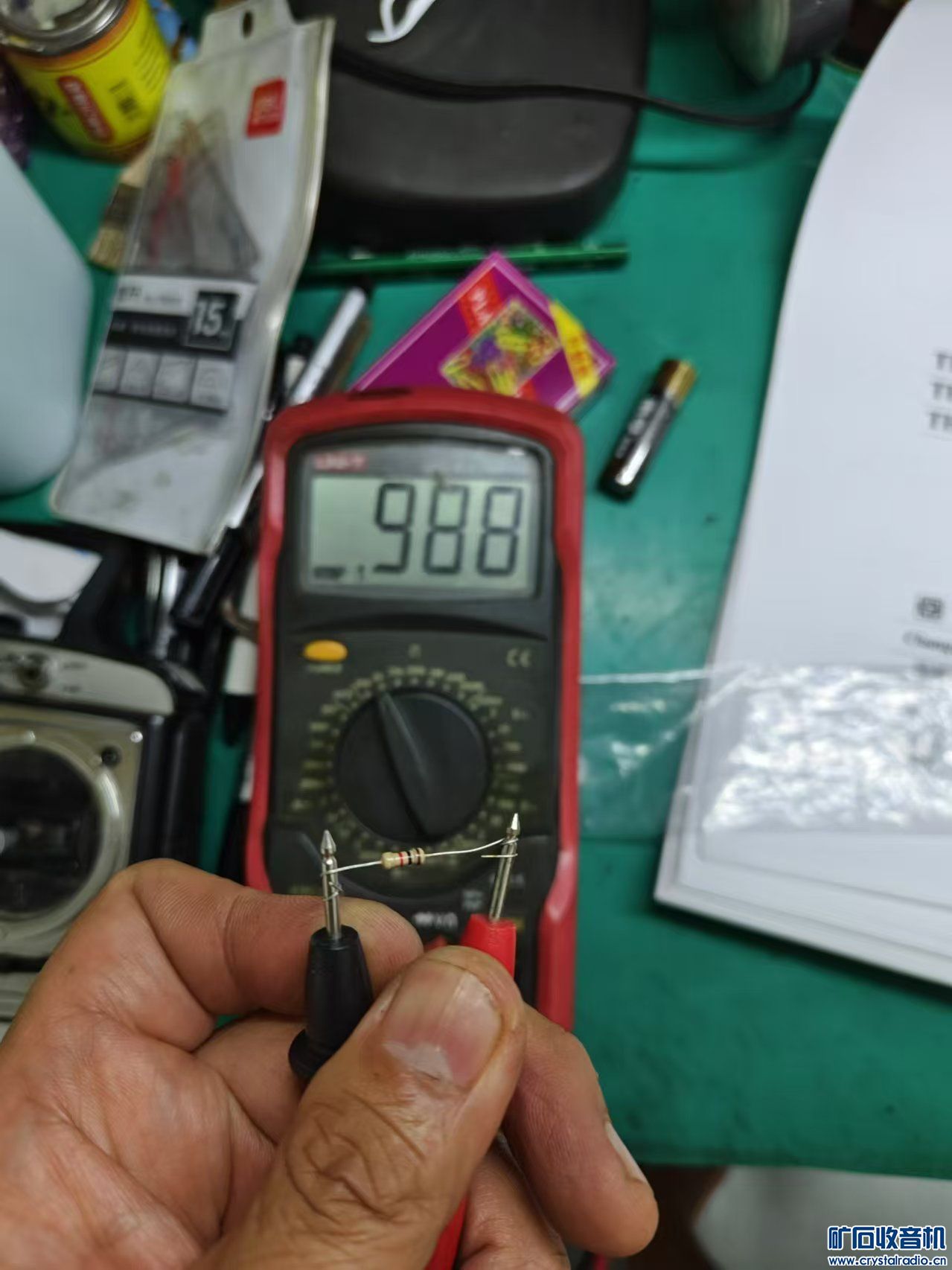

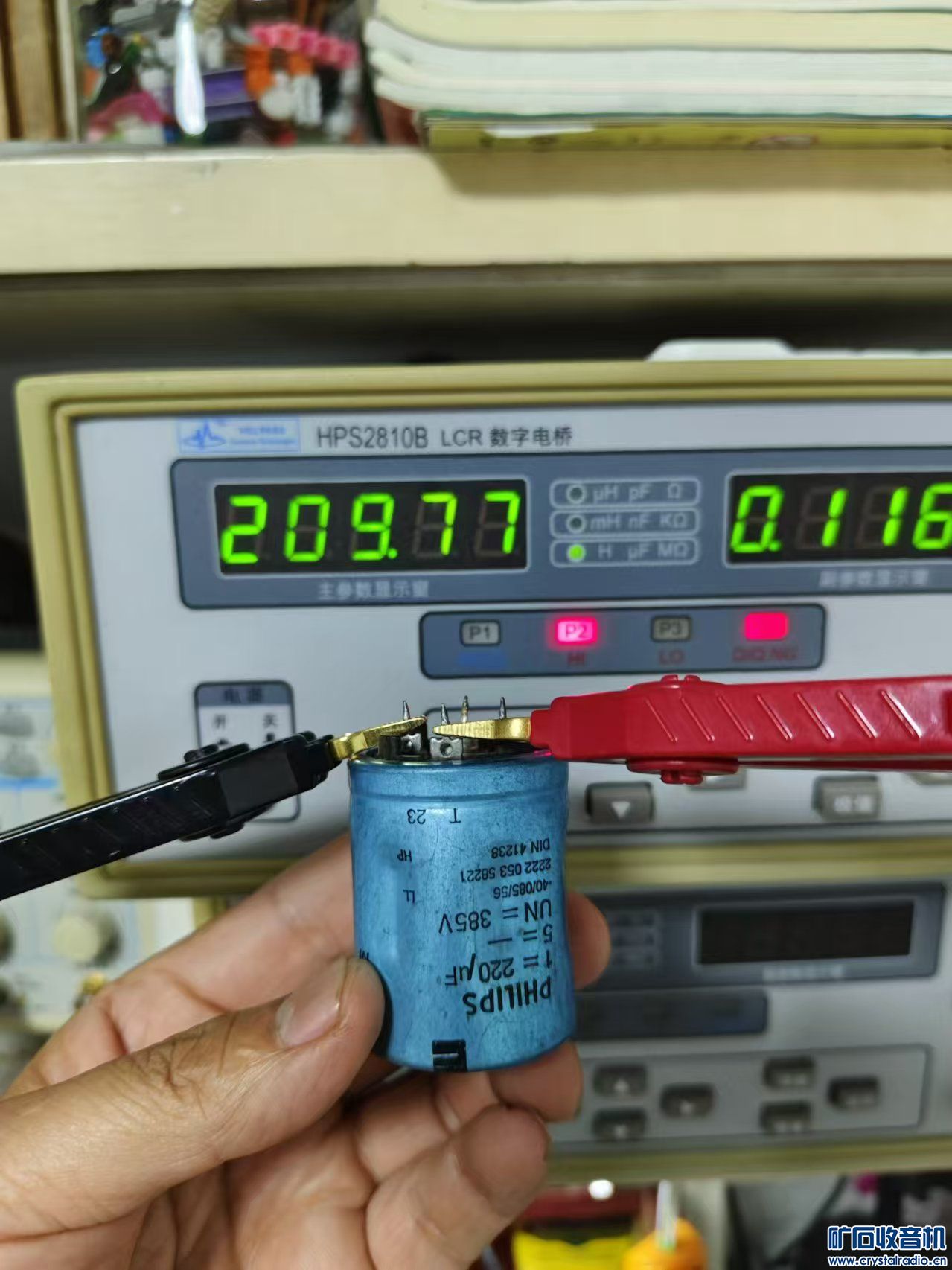

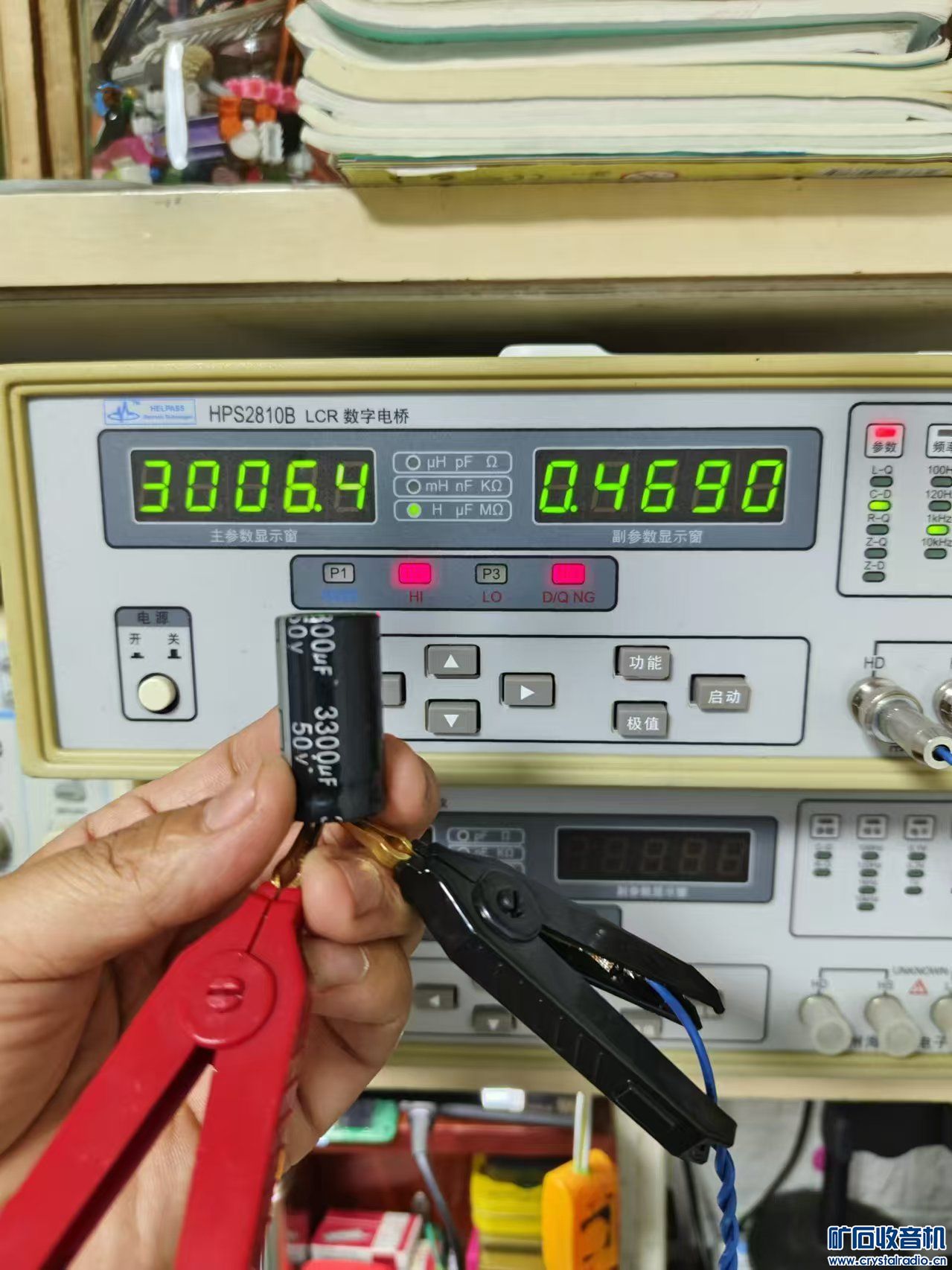

 楼主| 发表于 2024-8-24 19:31:01 | 显示全部楼层
washu 发表于 2024-8-24 18:22
如手头上没有测试夹具,可用下图(最下方图)方法简单测试是否正常,把 BNC 端子护套取下后,用两根细 ...
谢谢您的指导,自制的夹子已经做好了。测试了一下应该是正常的。买来的时候卖家说是全新的机器。看来他没有说谎      具体是否特别精准没有标准电阻和电容 就确定不了了。按照万用表测量的电阻值来看这个机器还是很精准的

夹子线应当是屏蔽线,若有注意这点基本就没问题
这种 LCR 表精度取决于阻抗 Z、幅角 θ(或者 D/Q),你测纯电阻没问题、然后可以试试买一个 NP0(C0G) 电容
比如我上面测试的 TDK 100n,DF 直接就是零 那你就不用担心 LCR 表精度了   电阻也一样,可以买几个高精度电阻试试,最好去目录商买,假货宝鱼龙混杂了些。

btw. NP0 电容多数是贴片的,建议弄个 26005 这样的夹具(左上角 26008 贴片专用夹具比较贵)方便测试小元件

谢谢各位坛友。已经研究的差不多了。两个都可以正常使用,准备把电容测试仪出手了,留一台电桥自己用

电解电容一般用120Hz测量。
