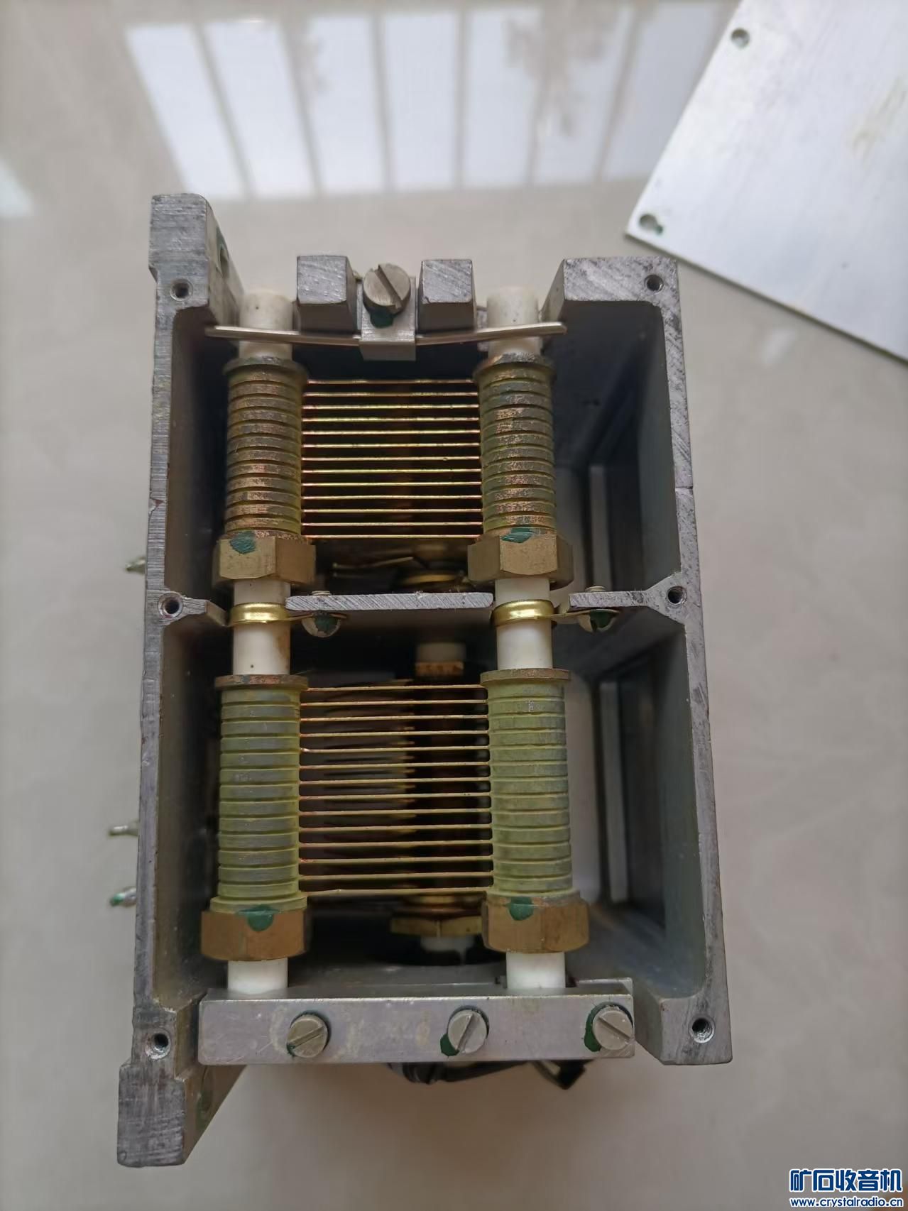

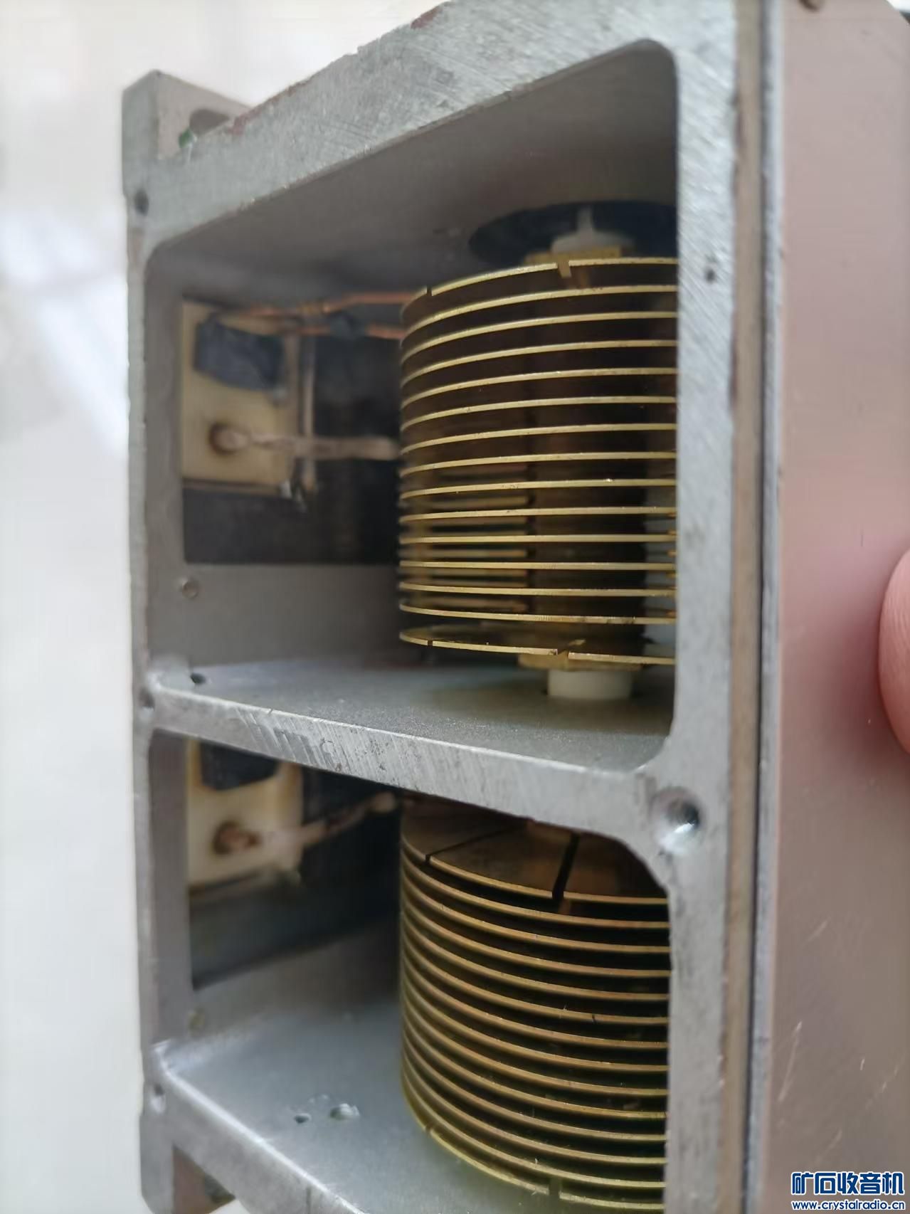

前些天也在网上买了一只222-1军用收信机的高Q双连电容器玩玩。都说这连Q值非常的高。打开看看做工是真好,外壳就是一个屏蔽壳有两个腔体分开的,里面是两组电容的定片和动片。为了减少对电容效率和容量的影响特地设计为动片也是与外壳绝缘的。两组动片虽然在同一根轴上单两组动片也是相互绝缘的以达到高度隔离。动片轴也是使用的陶瓷轴。定片也是使用两根陶瓷支架架空以提高电容Q值。两组电容四个接头都用陶瓷片高度绝缘。

这用来做Q表不错,做收音机浪费了,收音机不需要这么好的东西

軍品的做工確實好,雖然外框看起來有些粗糙,但動、定片的裝配真是精確。我最服氣的就是軍品的電容變化曲綫,跟蹤精度比民品好得不是一點點。

整机的两组,好像是本振在那一组,外部有标温度系数。
发表于 2024-8-24 15:28:09 | 显示全部楼层
光是它高Q也没有用啊,线圈、管座、PCB都得高标准啊。

发表于 2024-8-24 16:12:27 | 显示全部楼层
真心不贵,电容片儿上都是镀了金的,而且镀层不薄
发表于 2024-8-24 16:36:11 | 显示全部楼层
价格真心不贵,我前年买的普通365p双联都要80,还不包邮。
发表于 2024-8-24 17:30:33 | 显示全部楼层
舍得堆料,铸造的外壳儿。
