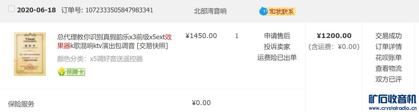

现在K歌好像都不用以前的那种单纯的延迟混响芯片了,几年前买过一台韵乐x5,功能很强,各种模拟声场,音频激励,参量式均衡等等,它的可调参数很多,需要连接电脑用软件调好参数后,面板按键直接调用,效果很好的。
