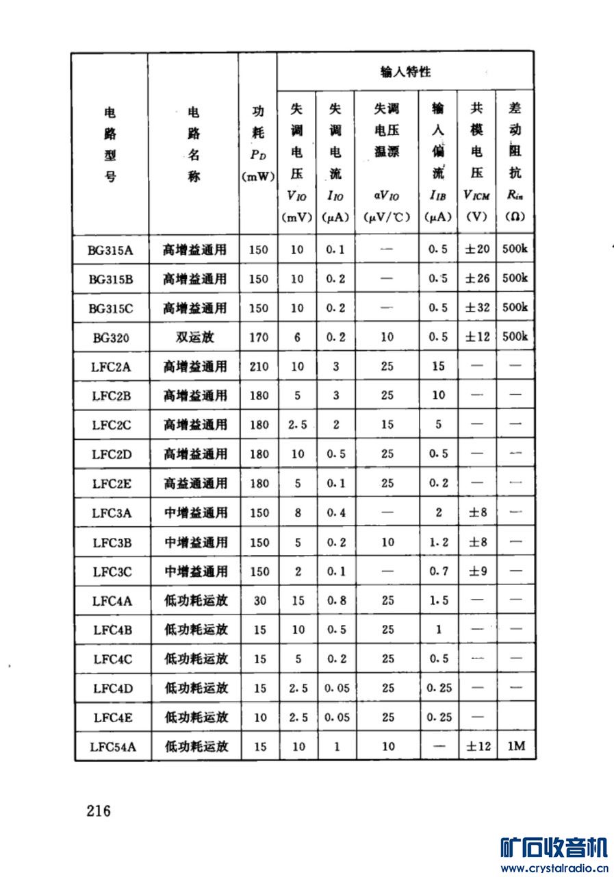

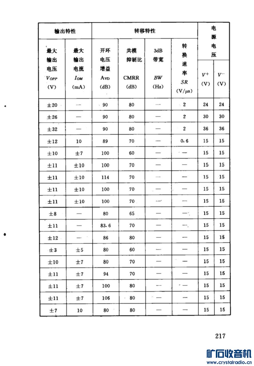

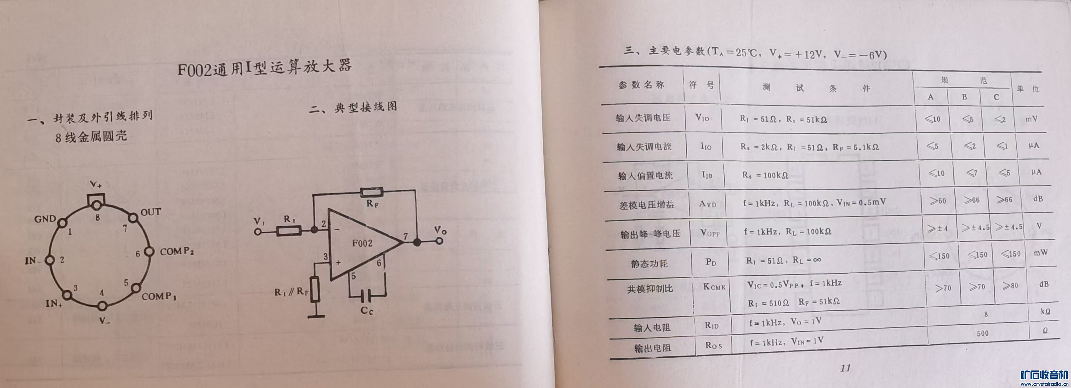

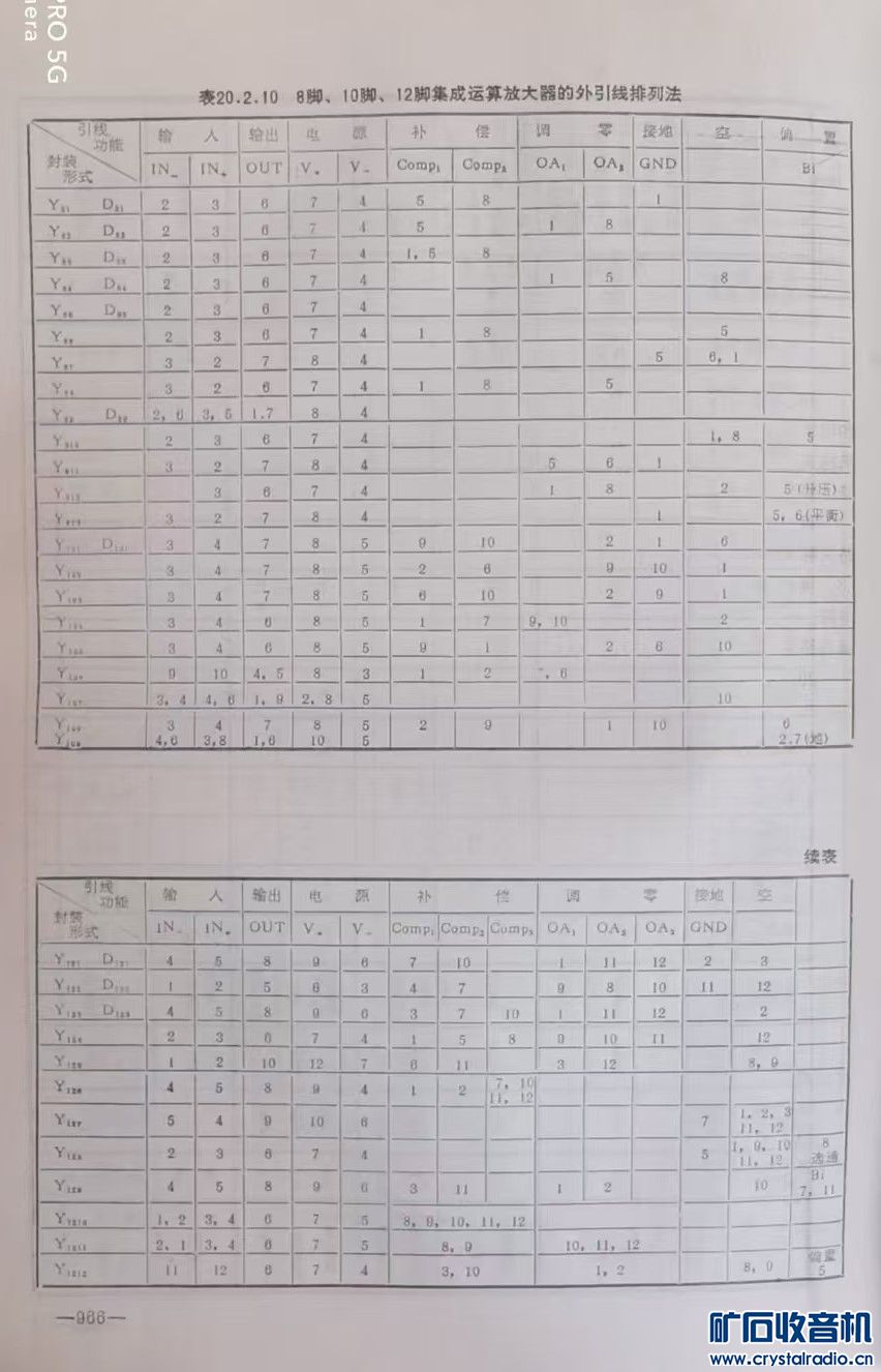

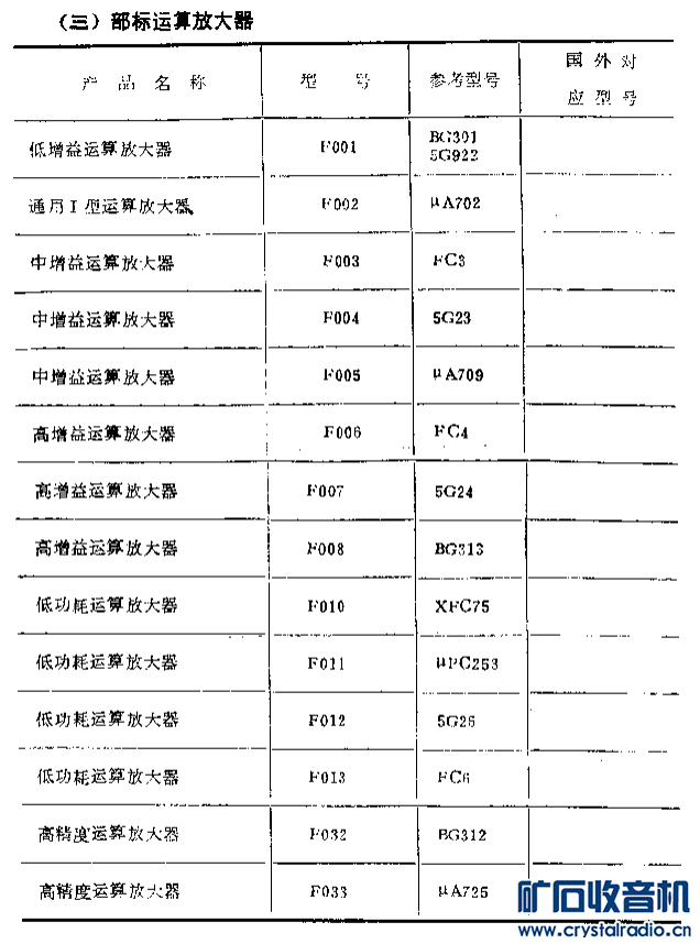

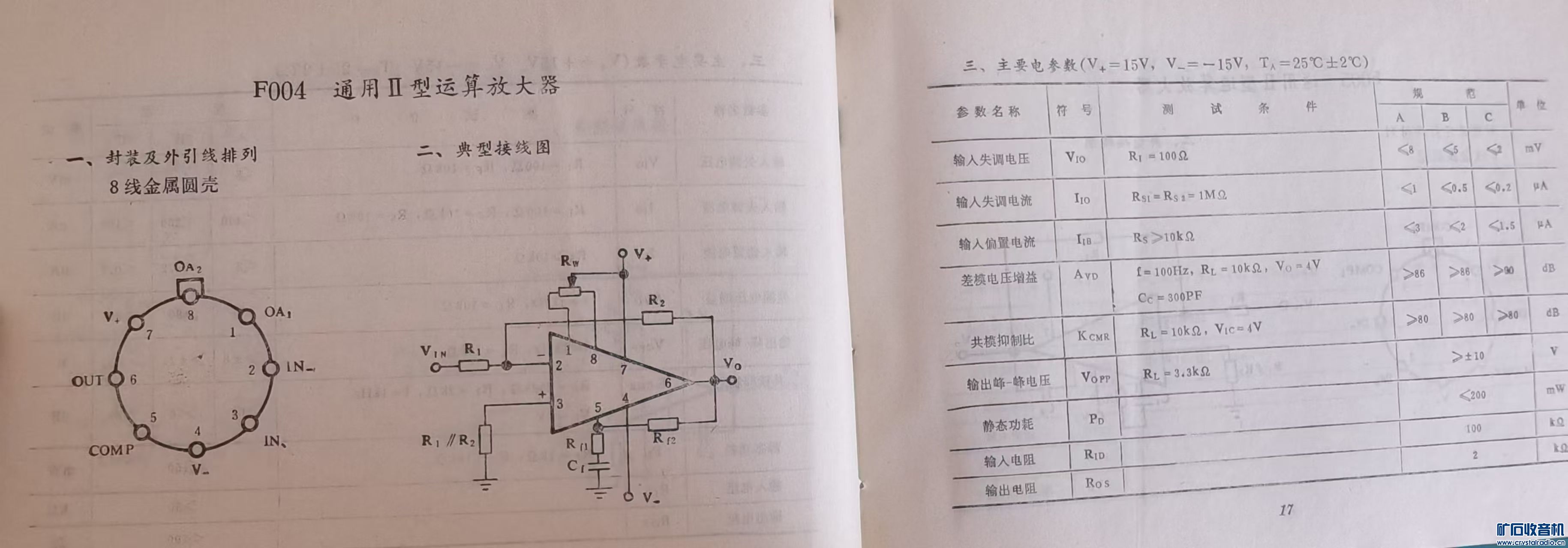

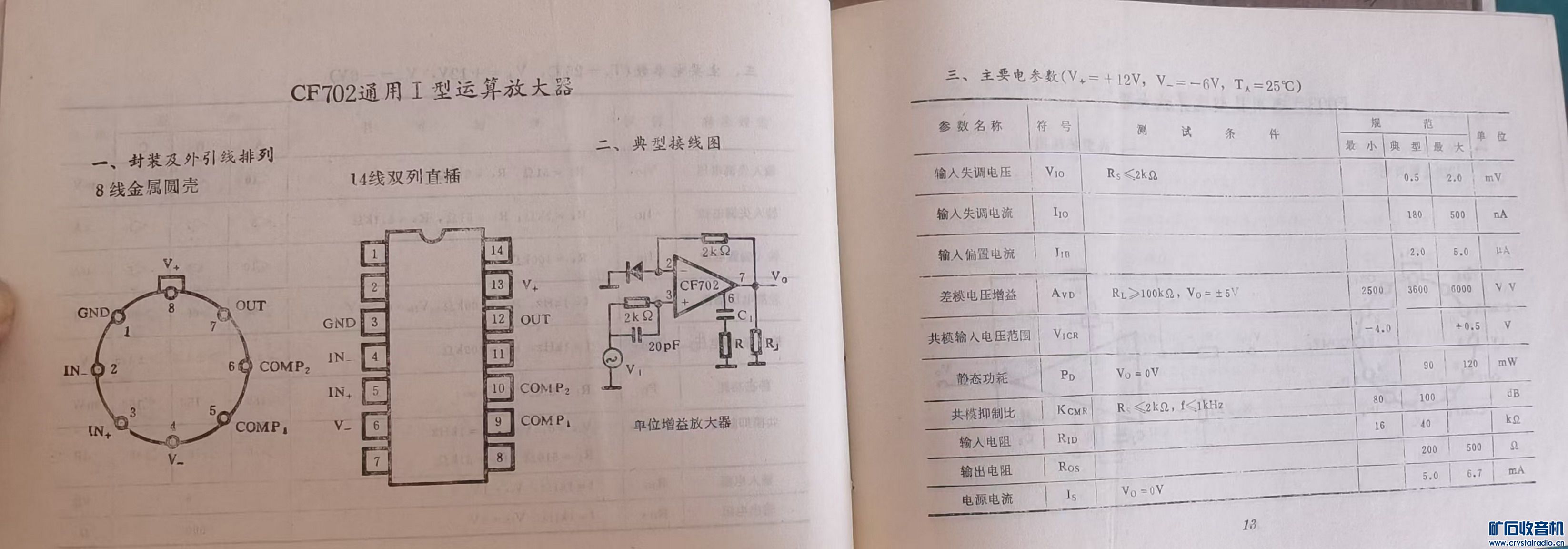

各位老师有老运放LFC2C的参数和引脚定义图吗?谢谢分享一下啦!

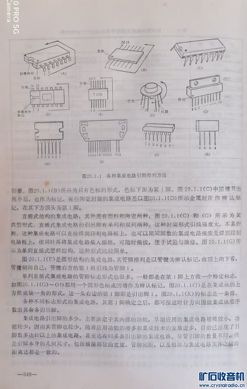

 楼主| 发表于 2024-8-24 07:57:57 来自手机 | 显示全部楼层
不知道为啥图片黑了

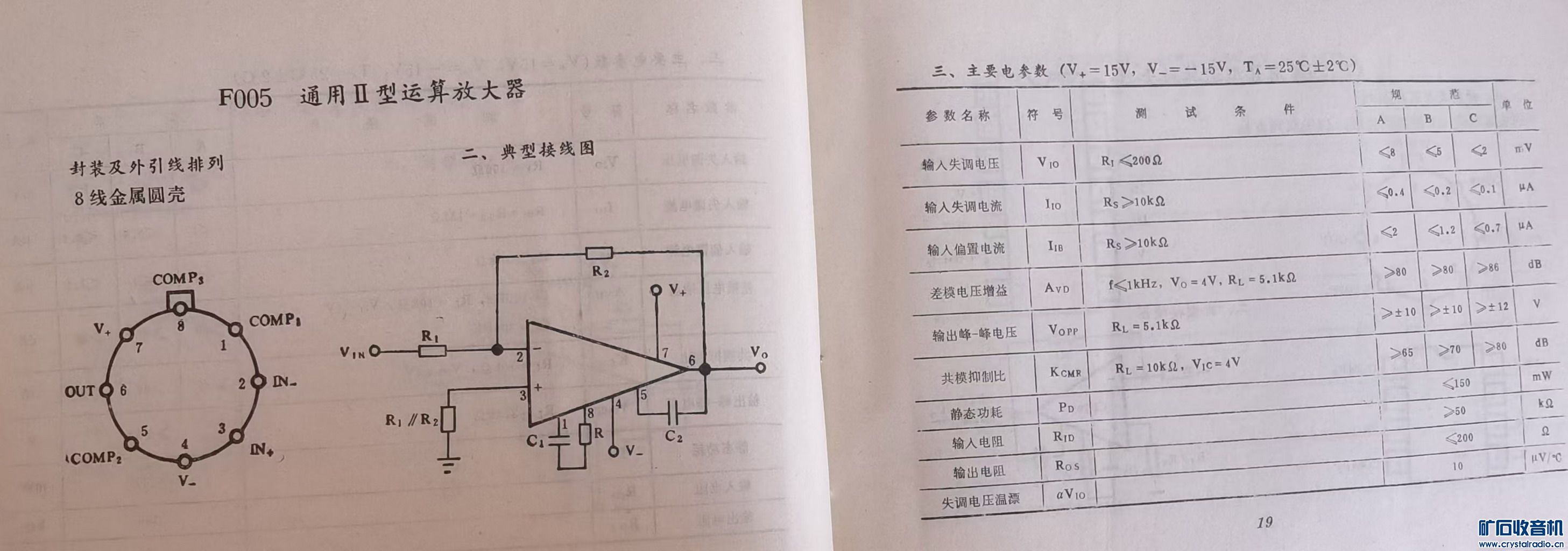

发表于 2024-8-24 11:18:07 | 显示全部楼层
雨溪行者 发表于 2024-8-24 07:57
不知道为啥图片黑了
看看有用否?

发表于 2024-8-24 18:05:22 | 显示全部楼层
LFC2C………………
发表于 2024-8-24 18:17:57 | 显示全部楼层
这个资料好详细  很不错

发表于 2024-8-24 22:04:35 | 显示全部楼层
型号也可能是FC,没有前边的L,那个时期的字母书写规范,L就是L,极少写一竖
发表于 2024-8-24 22:08:15 | 显示全部楼层
justmexx 发表于 2024-8-24 18:05
LFC2C………………
这指标在今天开来低的令人发指
