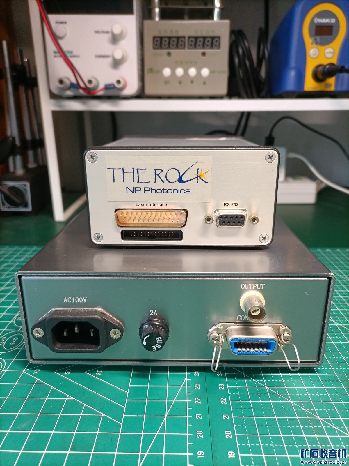

发这个帖的目的,是想做个电流源,给它找壳子。
这里有两个实验室淘汰下来的壳子,里边的东西很好看,但是也是过期过时的东西。没想出来它们的去处。看看各位看官是否有需要用到的地方。
前合照:
后合照:

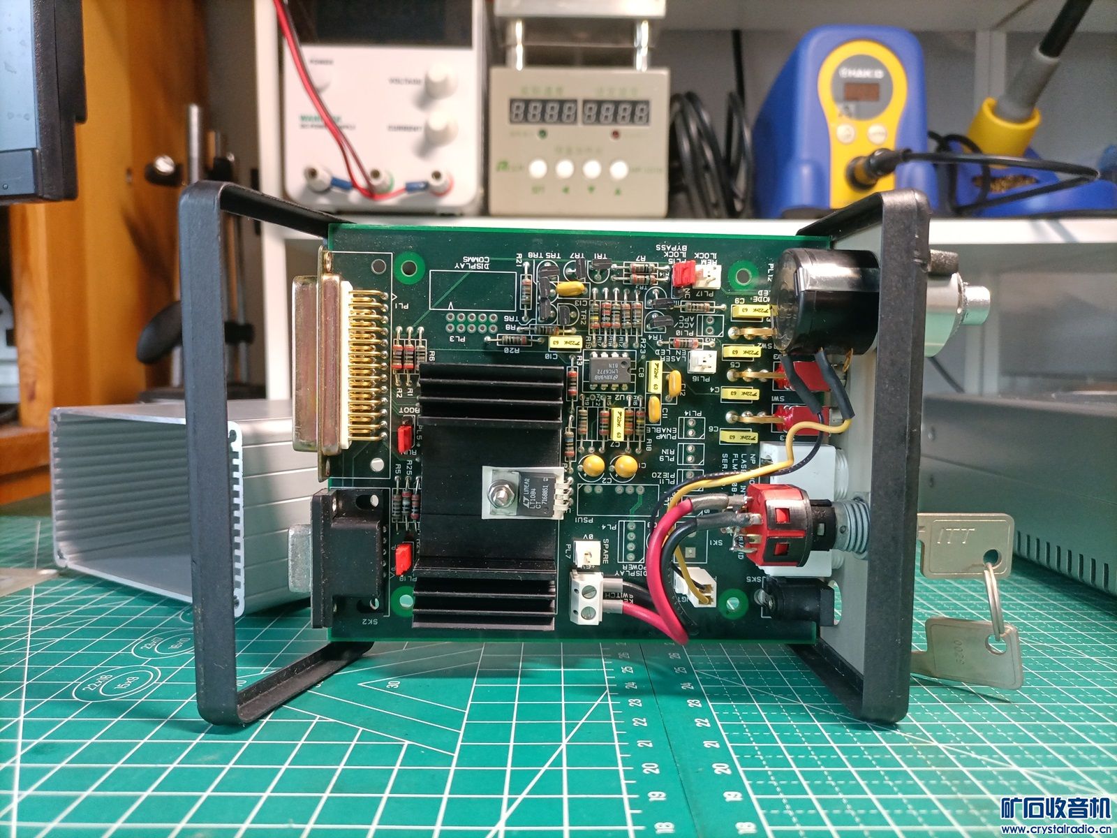

小盒里边的东西:

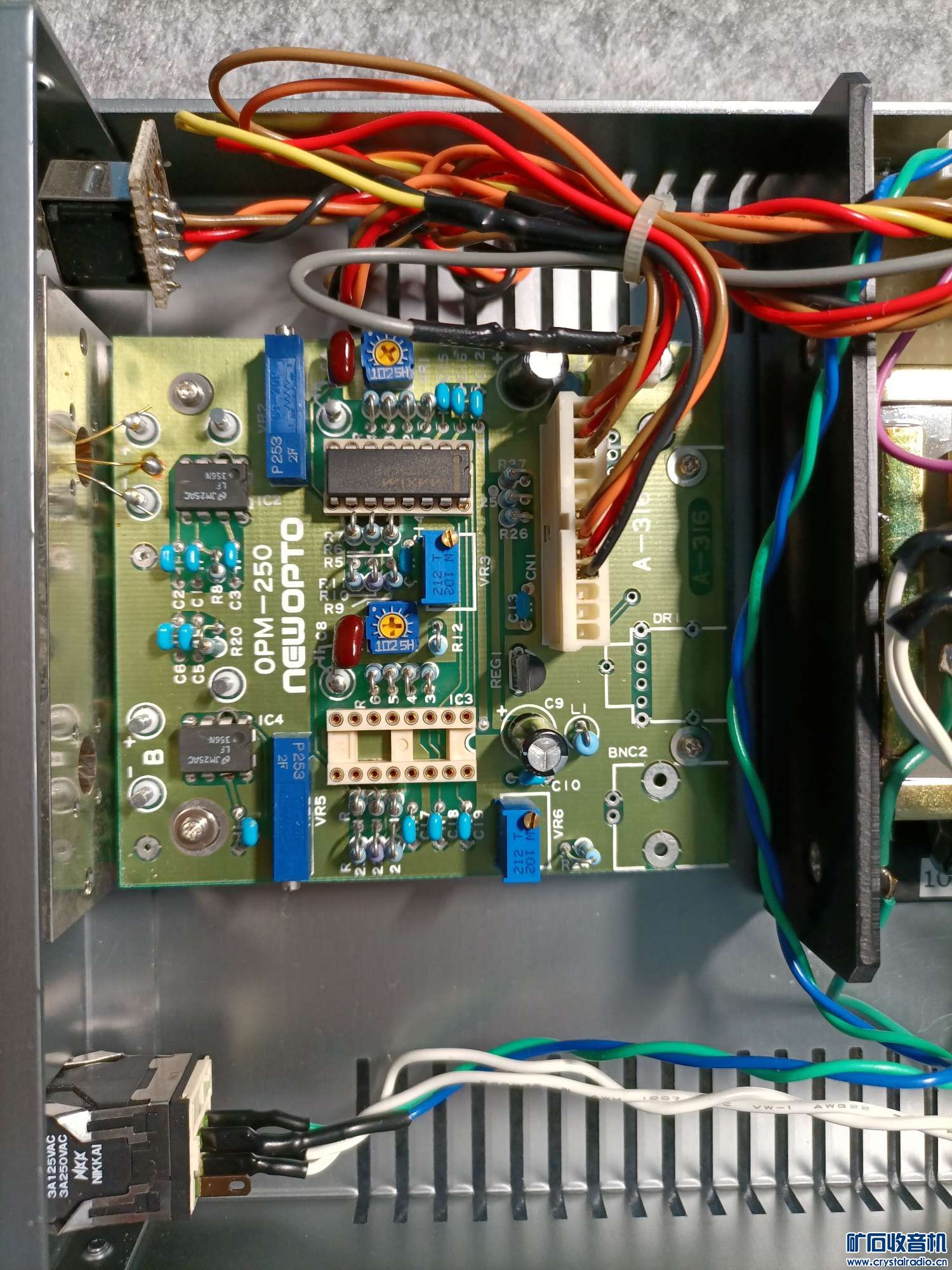

 楼主| 发表于 2024-8-23 15:35:00 | 显示全部楼层
大盒里边的东西:
本质上是个I-V变换器:
把TIA拿出来单看:

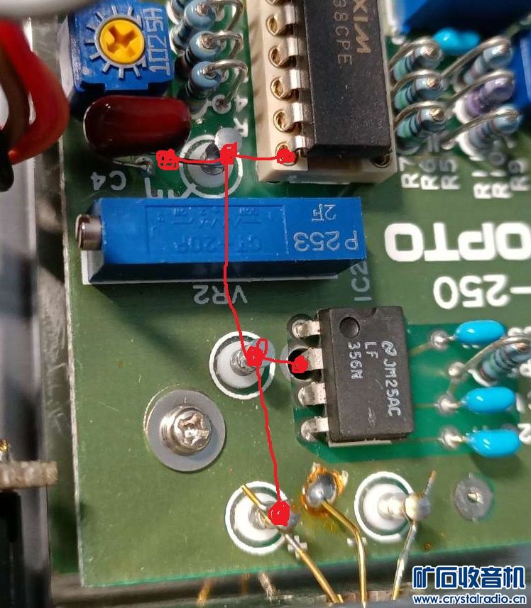

关键电流注入节点和反馈节点不在PCB上,是用特氟龙塑料悬空起来的。那个I-V变换运放的关键腿也是PCB钻空了的:

计较电荷的腿悬空此前仅在ADI手册里读到,这是第一次见。
可它咋用LF356呢?瞬间形象一落千丈

不到PA级。才nA级,确实不值得这么折腾。

LF356在不差的,30pA的输入偏置,10fA的电流噪声密度,电压噪声密度也不算太高(在TIA中不是特别重要),这玩意儿就是为TIA设计的,当年算是非常好的指标了,我在很多老的精密仪器都见到过它,手里有不少拆机356,感觉挺好用的
漂移指标差了些,但它的温漂是可以调整补偿的,可能用在这个设计中够用吧
