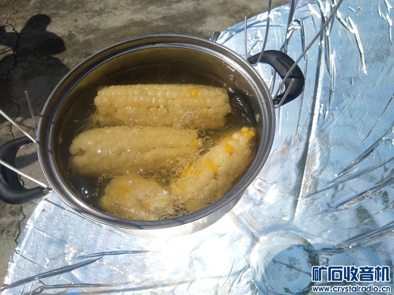

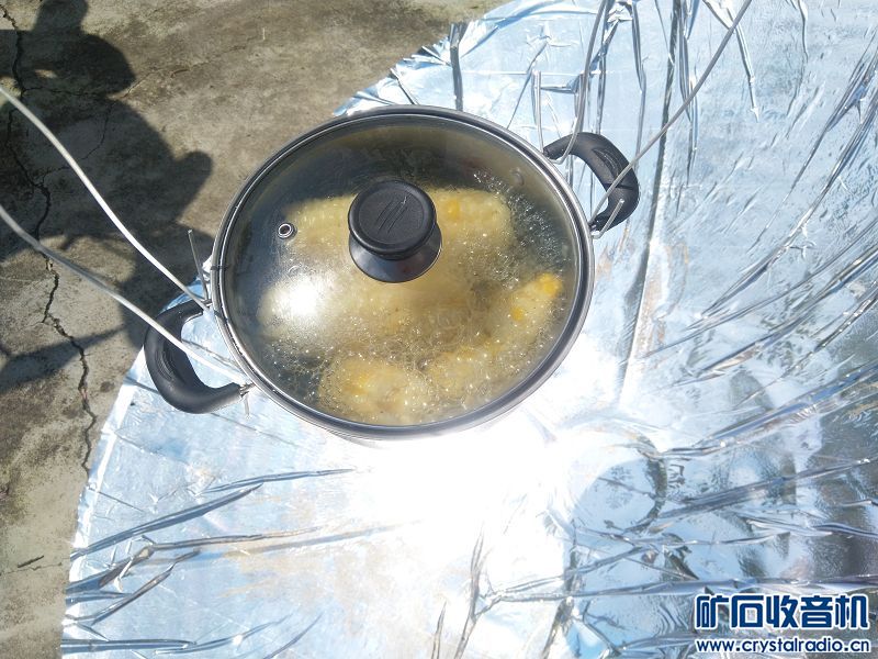

多年前一个1.2米卫星锅,早已退役搁置,几日前发现网上有种东西叫太空毯,遂购得一片,弄点胶贴锅面上,奈何手拙,弄得皱巴巴的,前几日降雨还有点掉铝,今日终见烈日当空,赶紧拿出来,找个小锅,用松香把锅底薰黑,弄根竹杆架上,烧个十来分钟就开了,放两根玉米里,咱们也算用上新能源了
另外可有坛友有好的法子,把这玩艺贴合好点,我这个散射大,浪费不少,好在不花钱,水也能开

发表于 2024-8-23 14:16:56 | 显示全部楼层
膜没有弹性形变小如果一瓣一瓣贴会好一点,挺不错的,要规整可以买成品再加一套跟踪
看过了,这么个玩艺大几百感觉不划算,农村正在萎缩,人口很少,就算几十块都不好说有多少人要

 楼主| 发表于 2024-8-23 14:41:11 | 显示全部楼层
Jambalaya 发表于 2024-8-23 14:32
戴墨镜吗?胳膊汗毛少了吗?
开始没戴,晃得很,就是那种眼前白茫茫一片睁不开眼的感觉
发表于 2024-8-23 14:41:51 | 显示全部楼层
这个东西煮东西是真好。
我以前弄了一个,煮花生玉米,特别烂糊,口感还很好。
就是要注意一个问题,防火。
我家晒的衣服,在院子铁丝上。太阳偏了,让那个光斑照到衣服上了,结果衣服全烧了。型号院子里没其他的。
发表于 2024-8-23 14:47:32 | 显示全部楼层
“另外可有坛友有好的法子,把这玩艺贴合好点,我这个散射大,浪费不少,好在不花钱,水也能开”
找把雨伞看看,平面材料,裁成小扇页,再拼成大锅底。
 楼主| 发表于 2024-8-23 14:57:16 | 显示全部楼层
ssffzz1 发表于 2024-8-23 14:41
这个东西煮东西是真好。
感谢提醒,之前用个快递盒子试试火力,就几秒冒烟接着燃起来了,我这个就试试能不能用,镜面做得太差了‘、。。。
