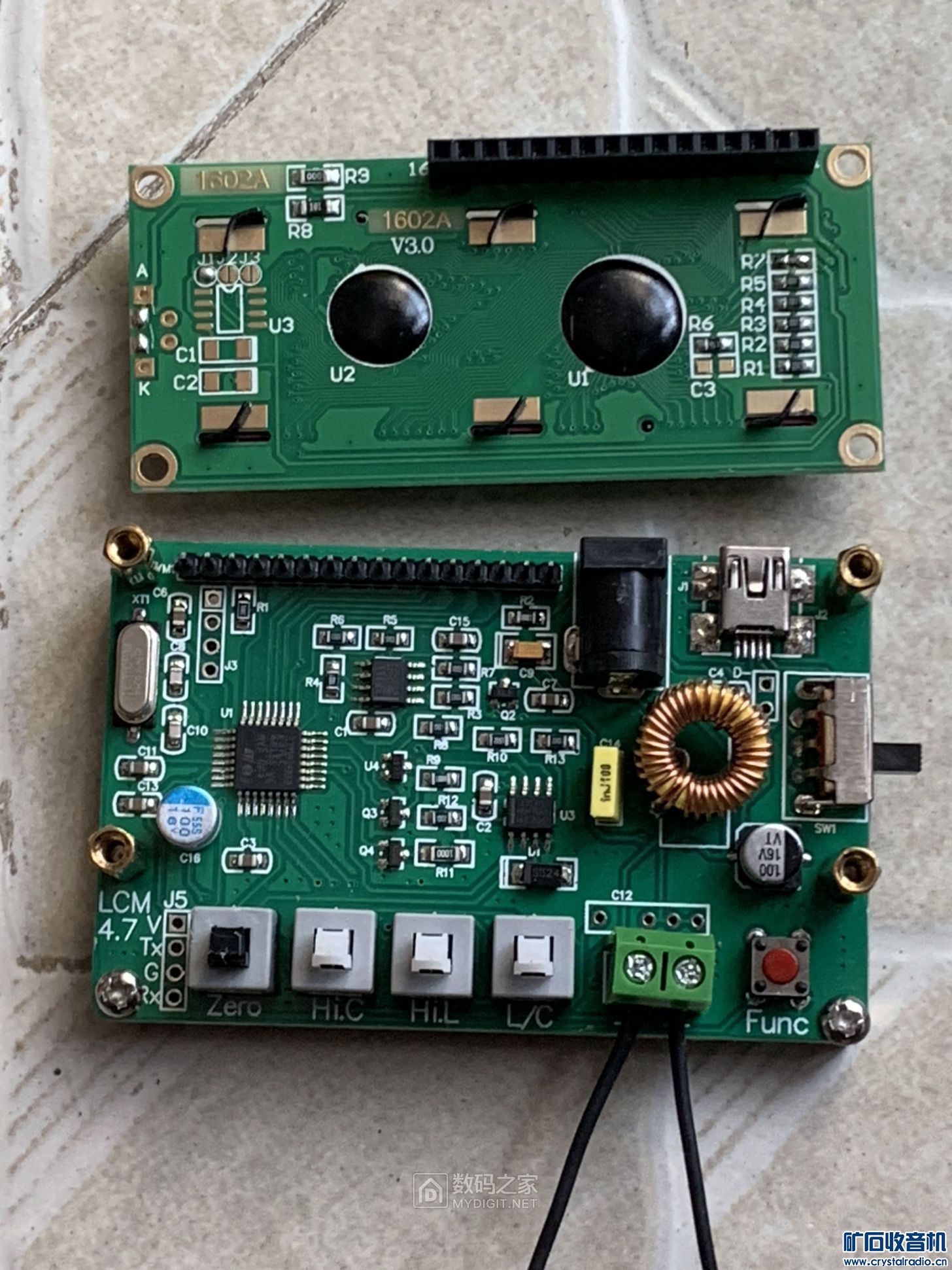

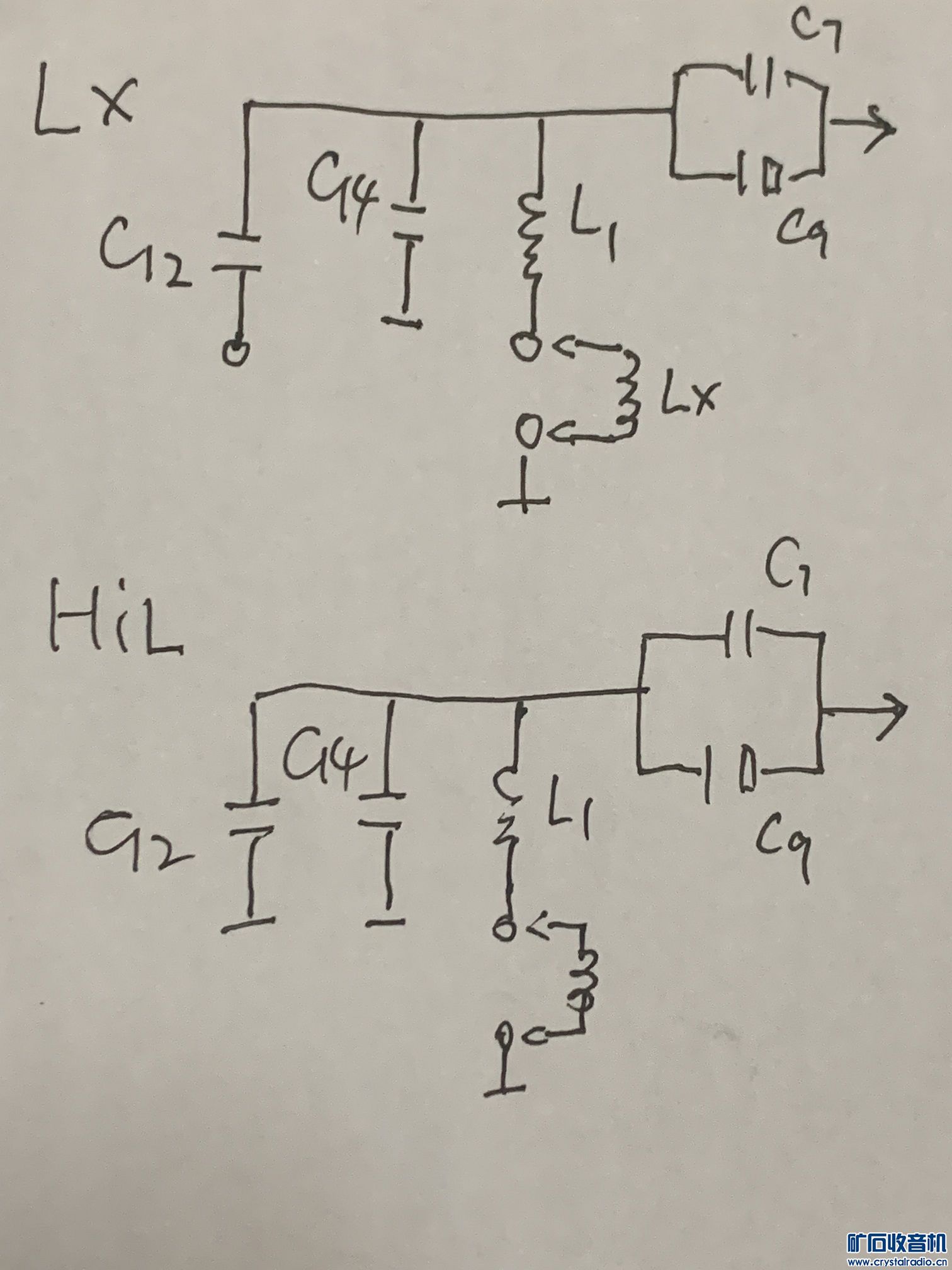

交易区淘的一个LC100A电感电容表,到手发现不准,没法用。拆开发现缺少C12电容,也没有焊接痕迹,只能说明是半成品,后来有坛友告知是104K的电容,耐压310V。用一个安规电容焊上,各挡位能测量,准确性还不如后来淘的一个A6243L电感电容表,没啥实用性。
到手拆开的样子,C12电容位光光的
最近受坛友润吉地http://www.crystalradio.cn/forum ... page%3D3&page=1帖子启发,继续拿出来折腾

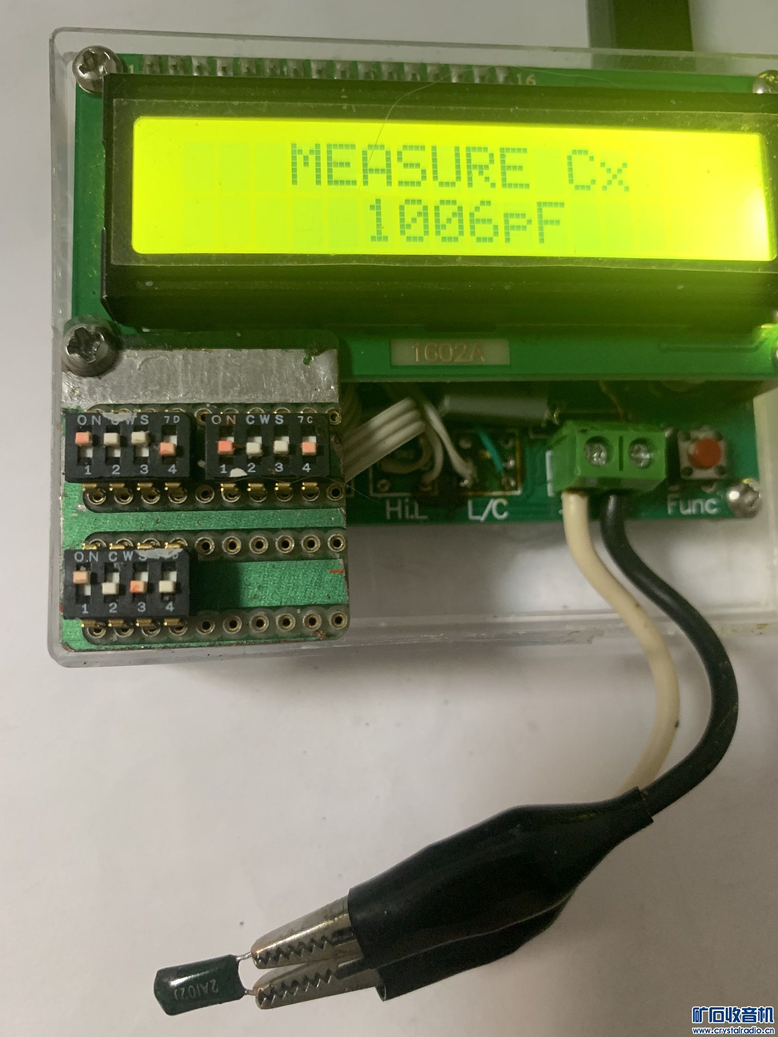

找了一个1000P的云母电容替换C14,按键换成拨盘开关,涉及测量回路的用两个开关并联,确保接触良好。

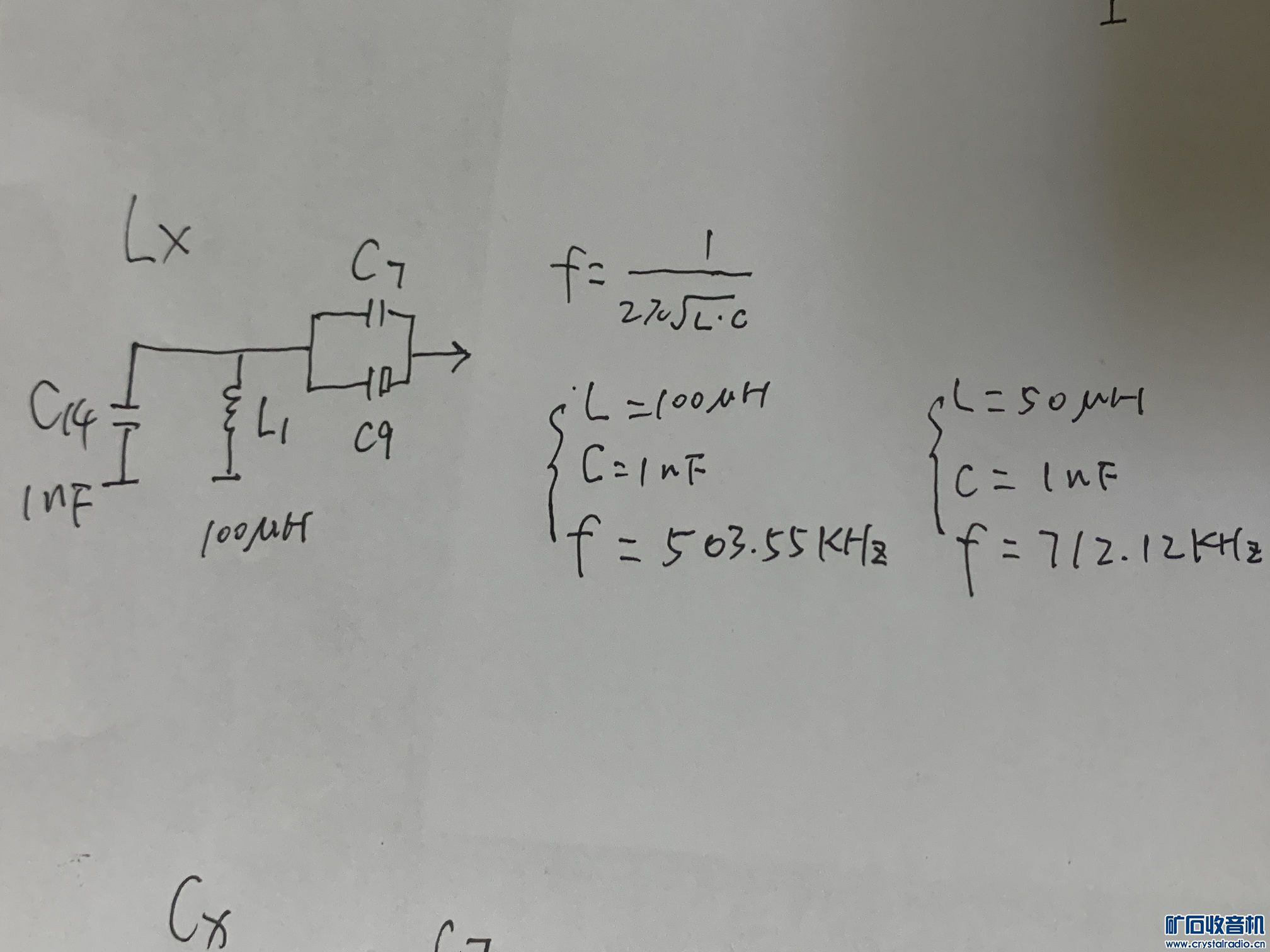

绕L1电感遇到了难题,如何确定磁芯适合高频和电感值。根据测量示意图,在LX小电感挡和HiL高电感挡时,短路测试夹,读出的频率值和计算的频率值符合就应该能确认电感和电容值。
如果电容不变,大小不同的电感值下,谐振频率符合预期计算值,也说明电感磁芯适合高频。

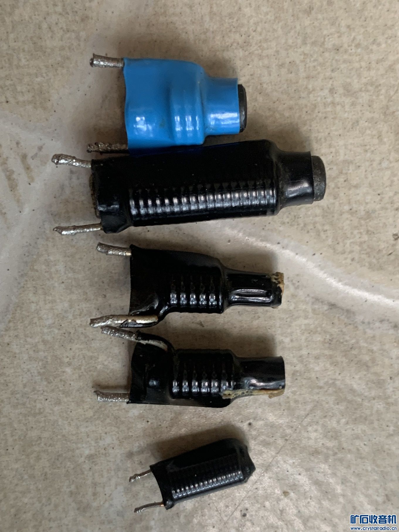

这是思科宽带网络电视盒子里电视信号回路里拆的一个两孔磁芯,绕制的电感不适用
找到一个有线电视分配器

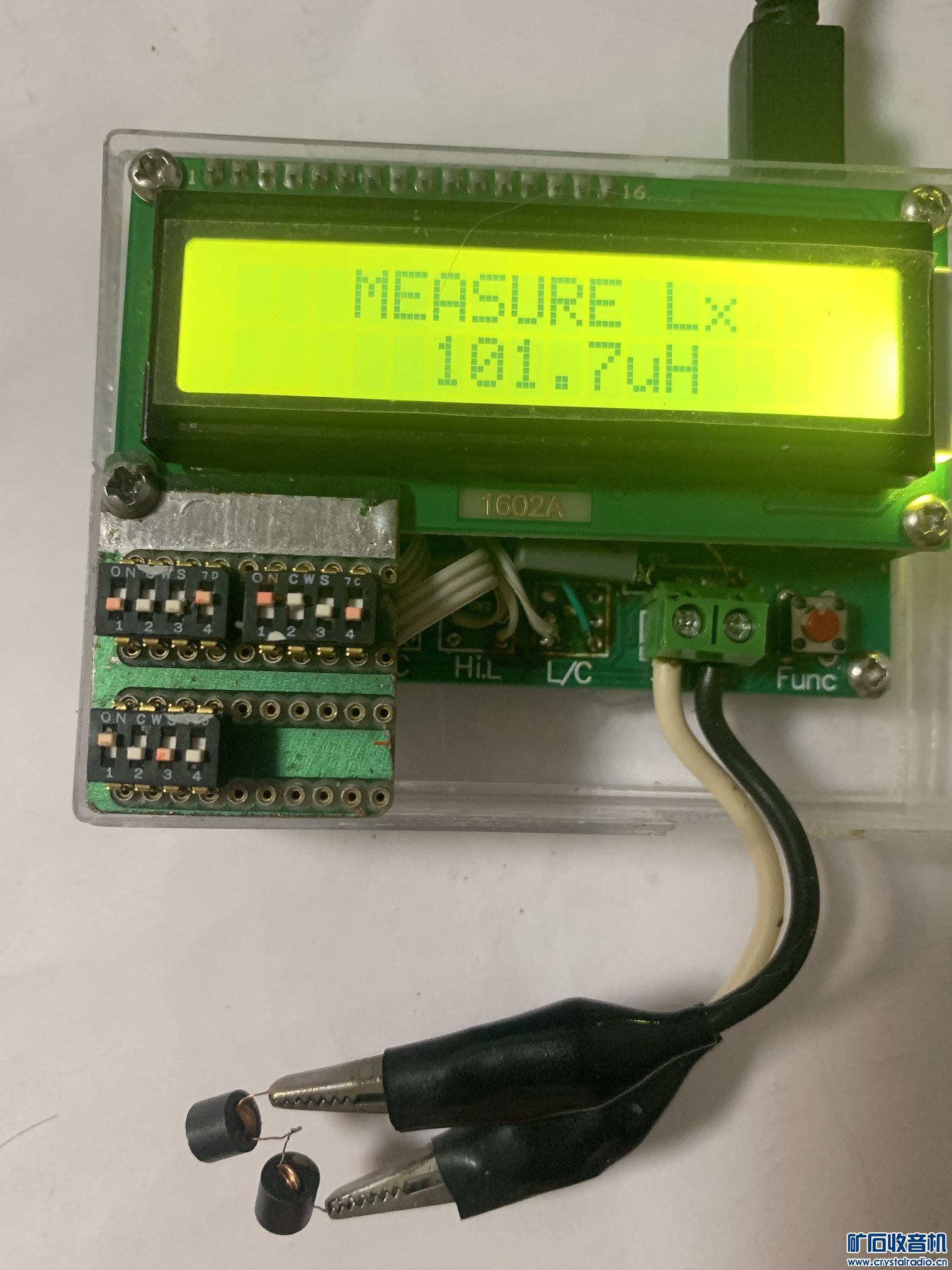

同样两孔的磁芯,绕制的单个电感,频率能到510KHz,两个一样的串联,频率能到720KHz

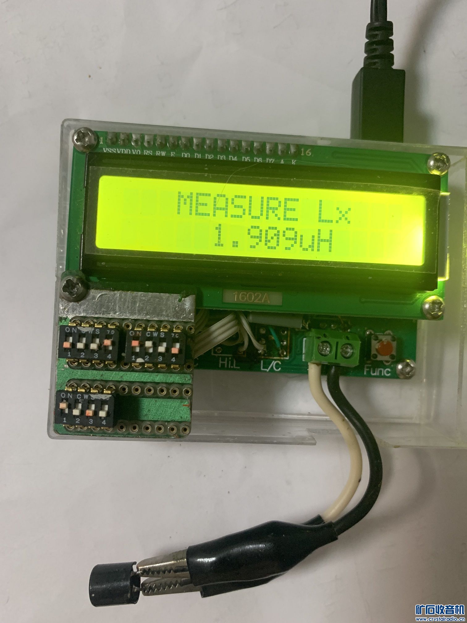

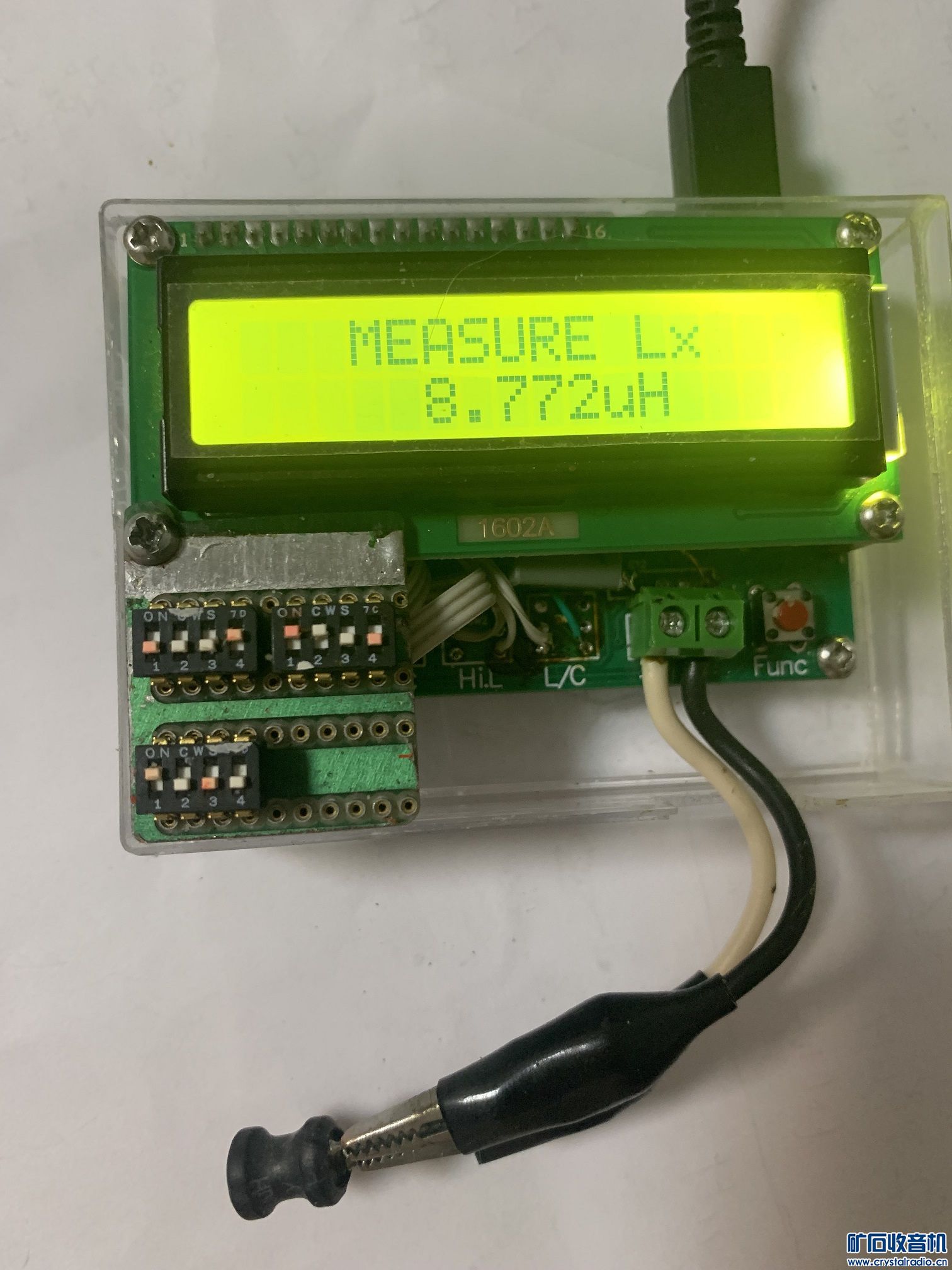

下面这个开关电源滤波的电感磁芯也行,而且更容易微调电感值。但另外几个类似的滤波电感不能用,可能是材质有区别。

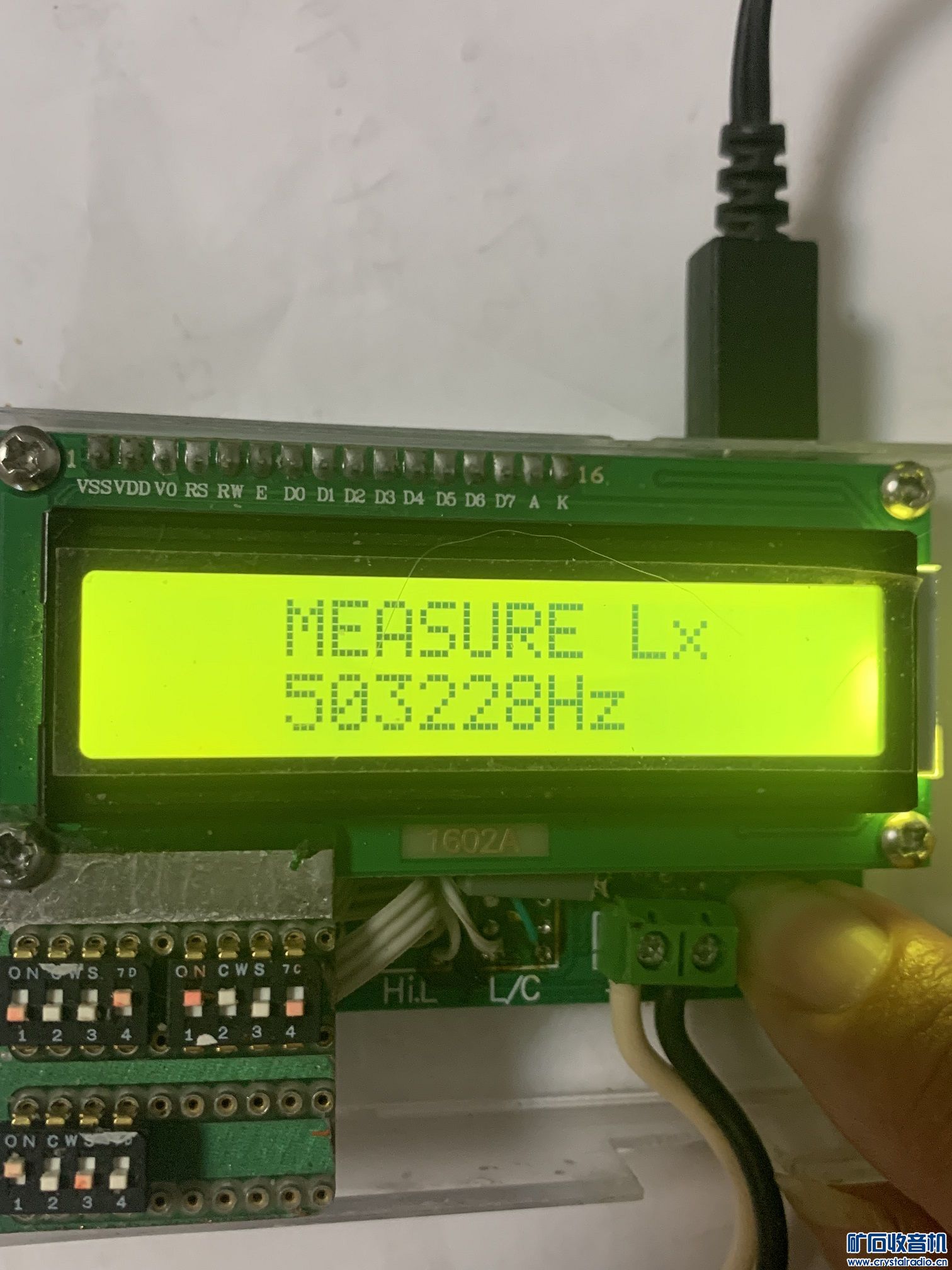

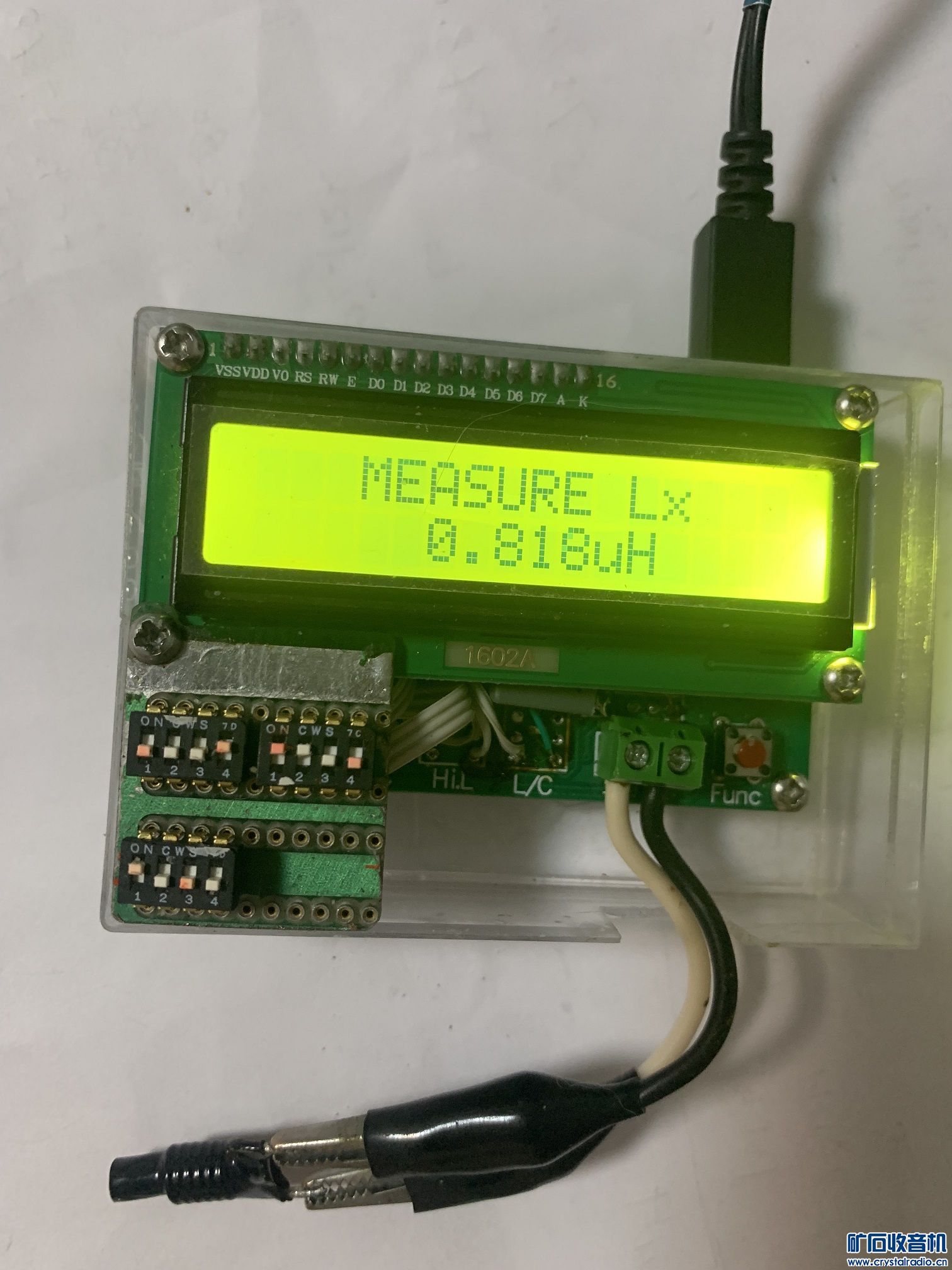

小电感挡频率值503KHz

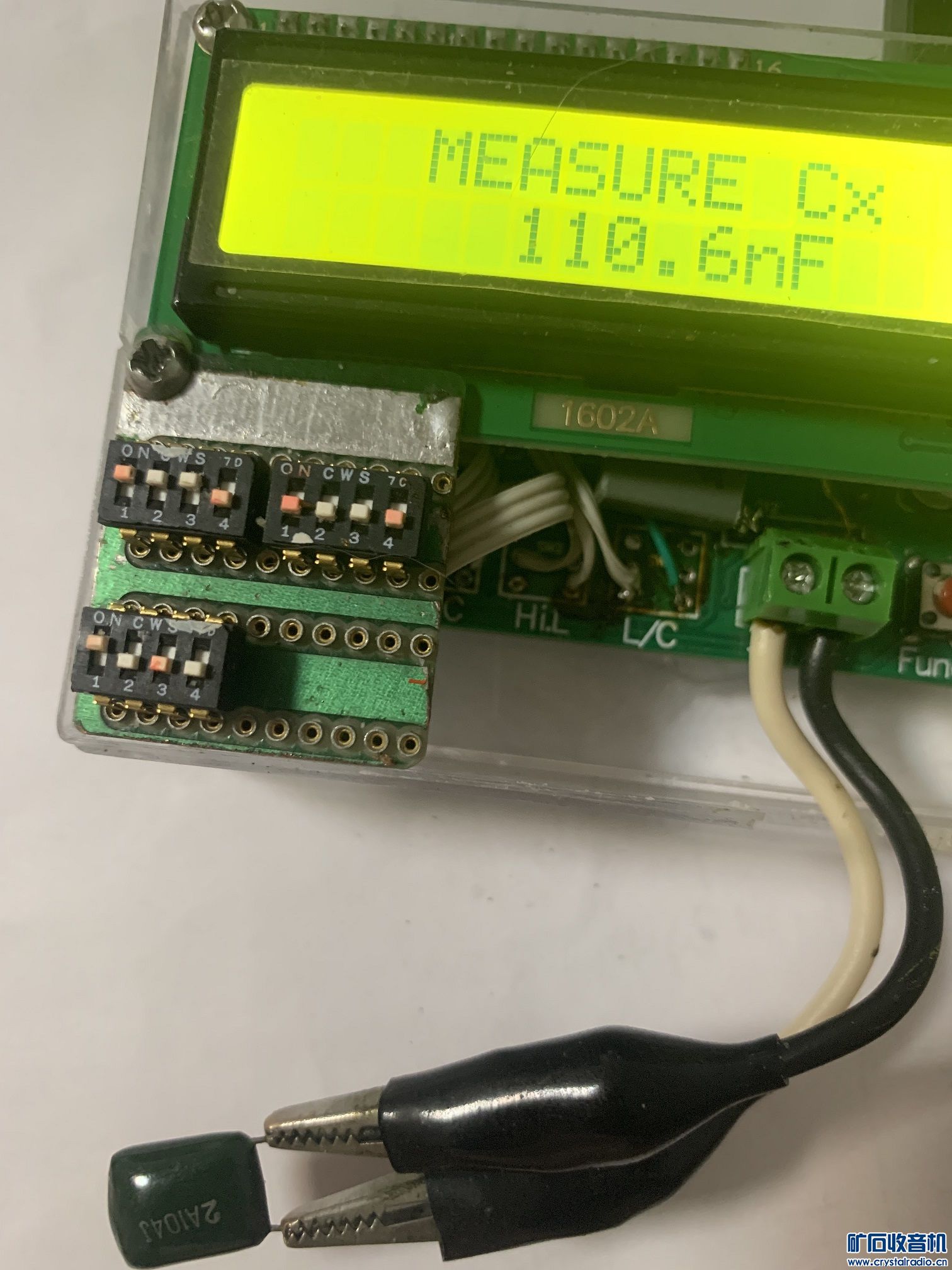

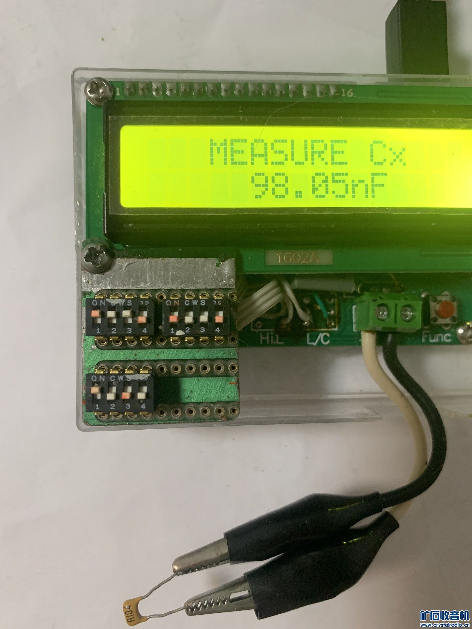

短路电容挡测试夹49KHz(和短路大电感挡测试夹连接一样),相当于101nF和100uH的电感谐振,比计算值50.1KHz低点,估计和C12用安规电容有关,好像也没有104的云母电容
以上都是建立在C14位换上去的1000P云母电容准确的基础上,没有其它仪器,自娱自乐,欢迎坛友大神们指正

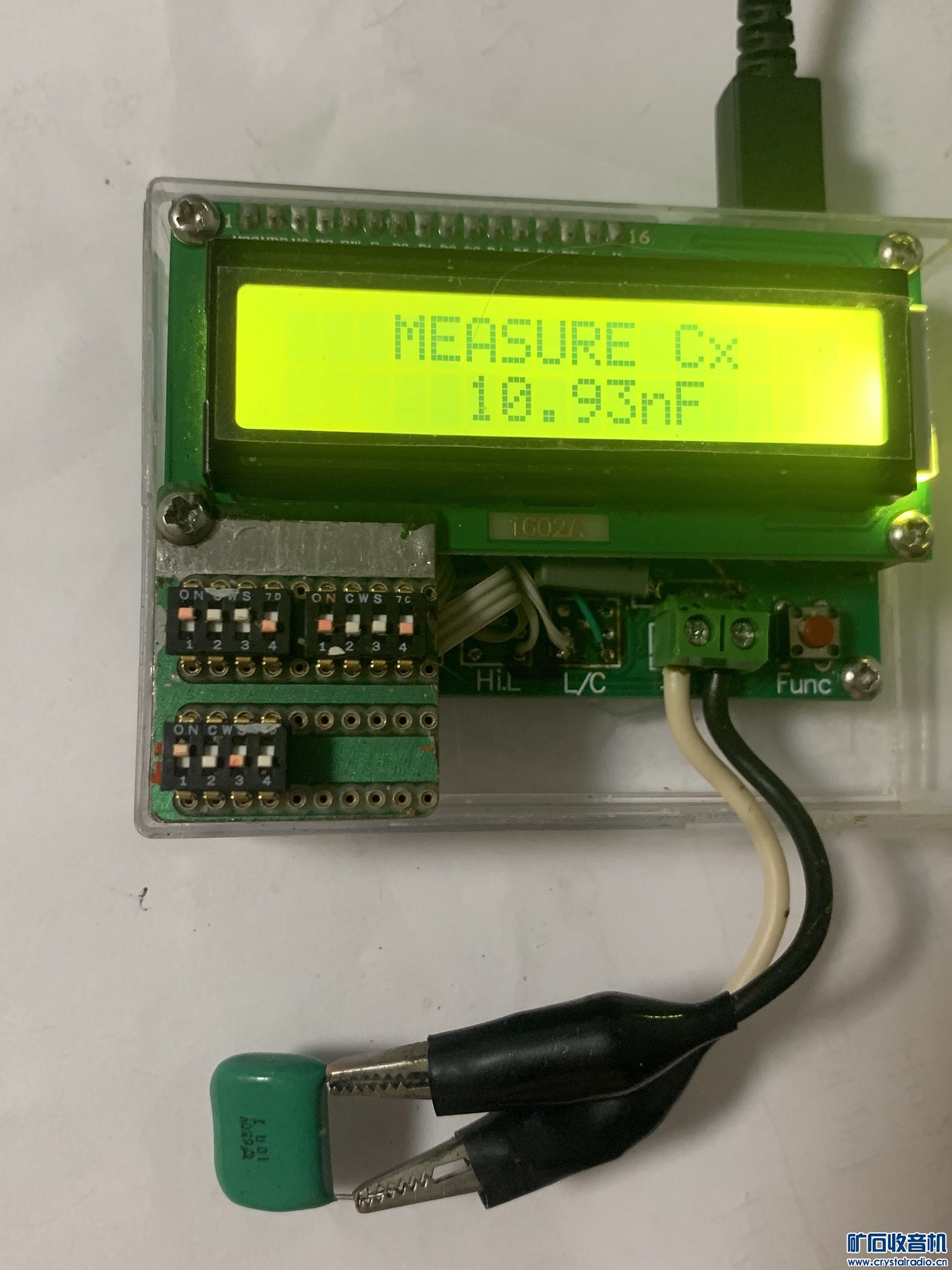

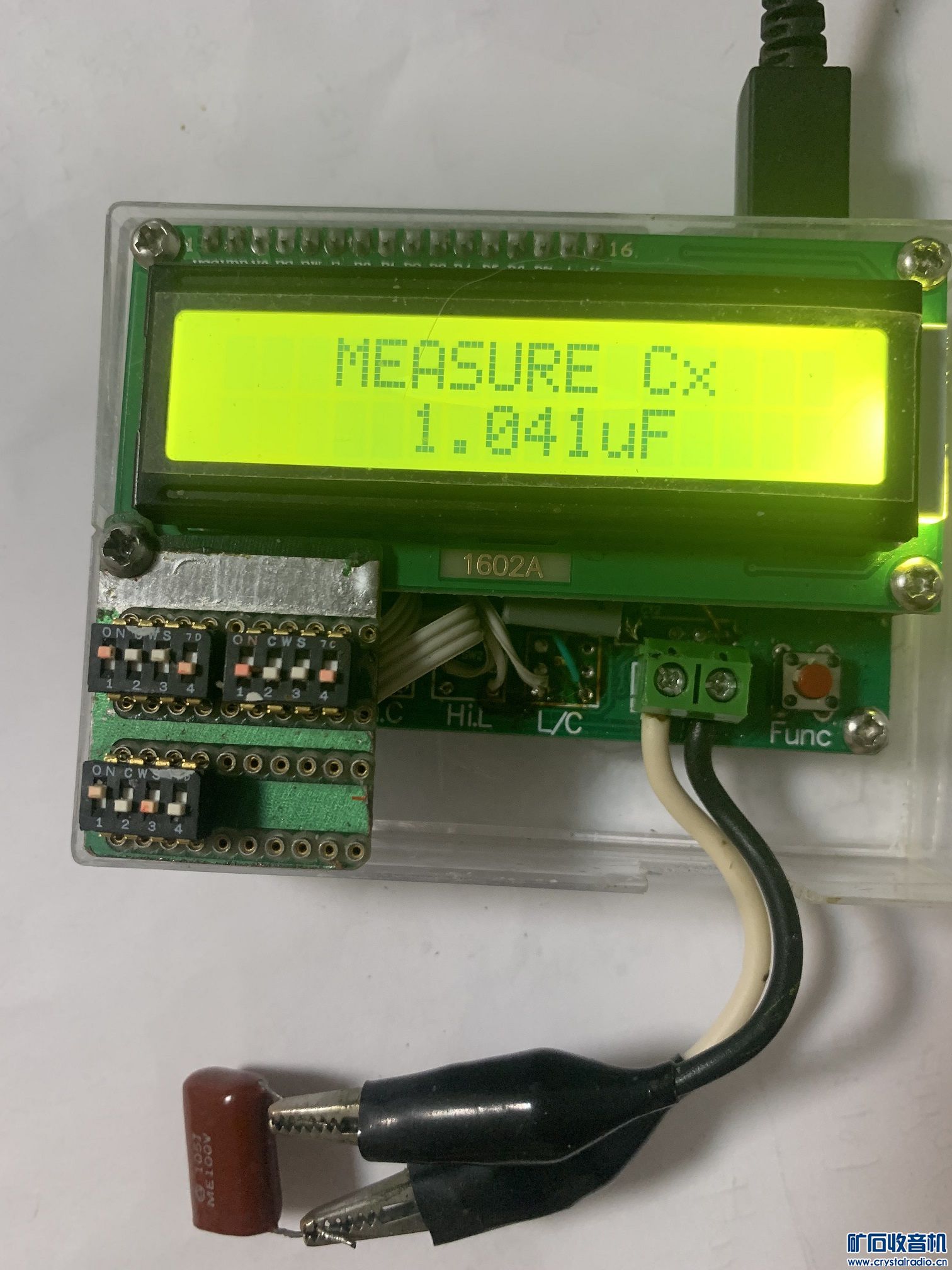

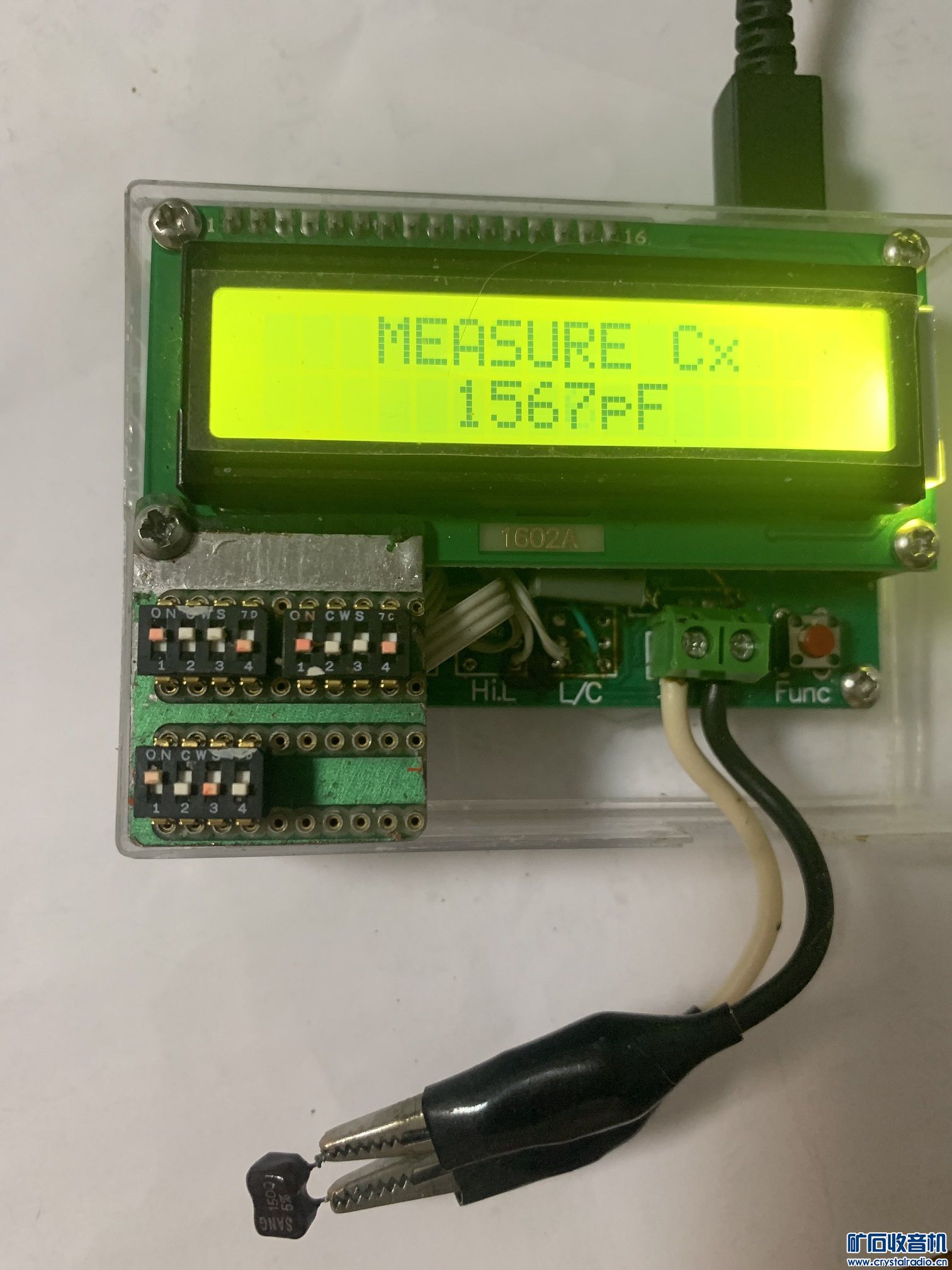

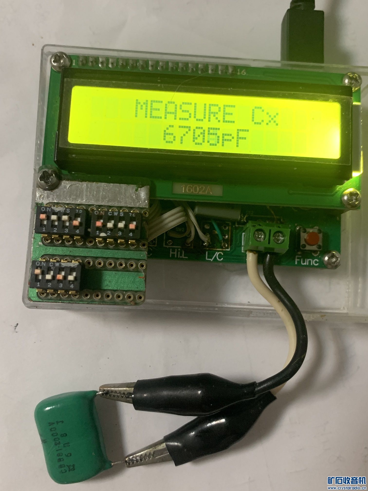

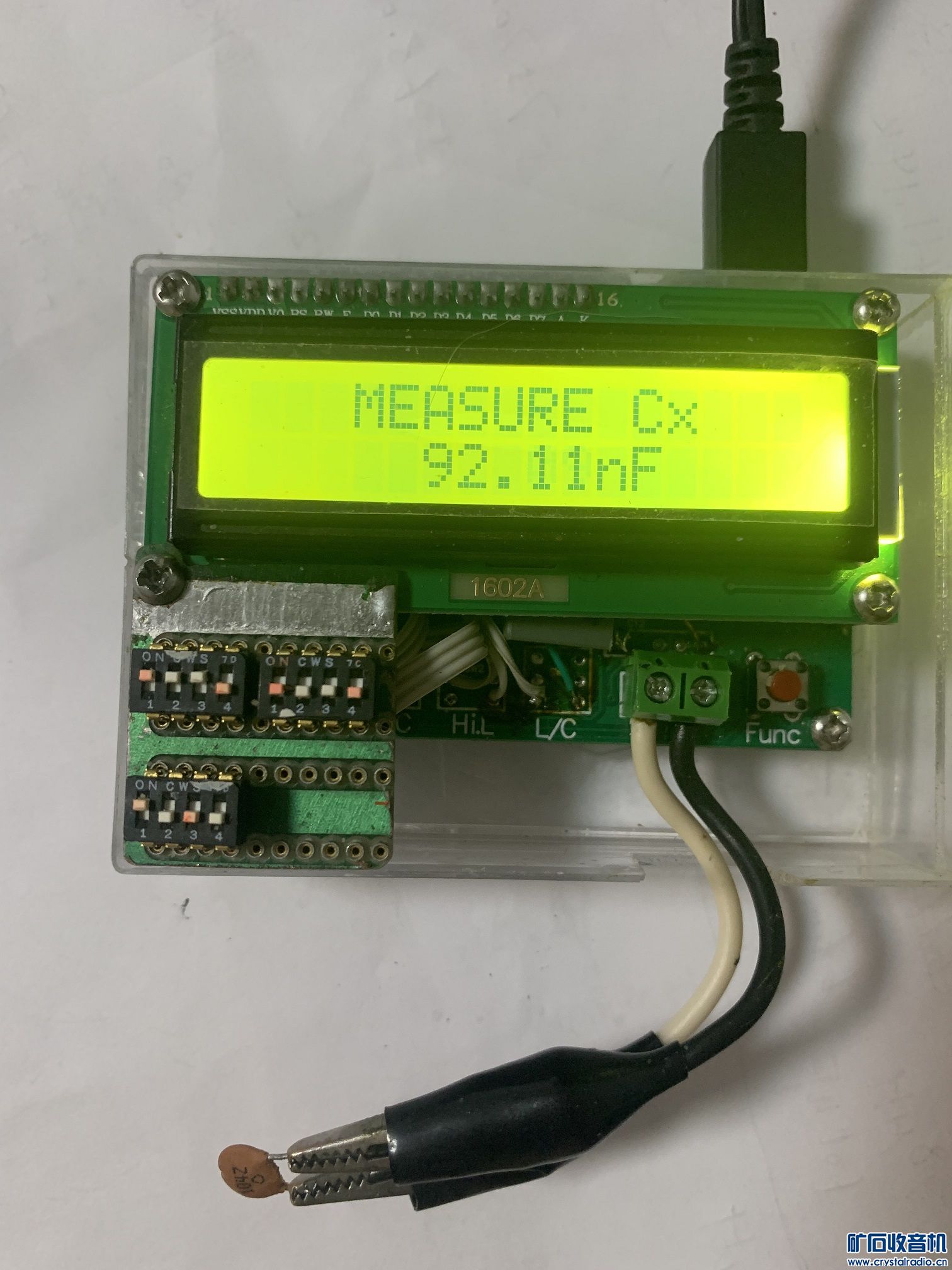

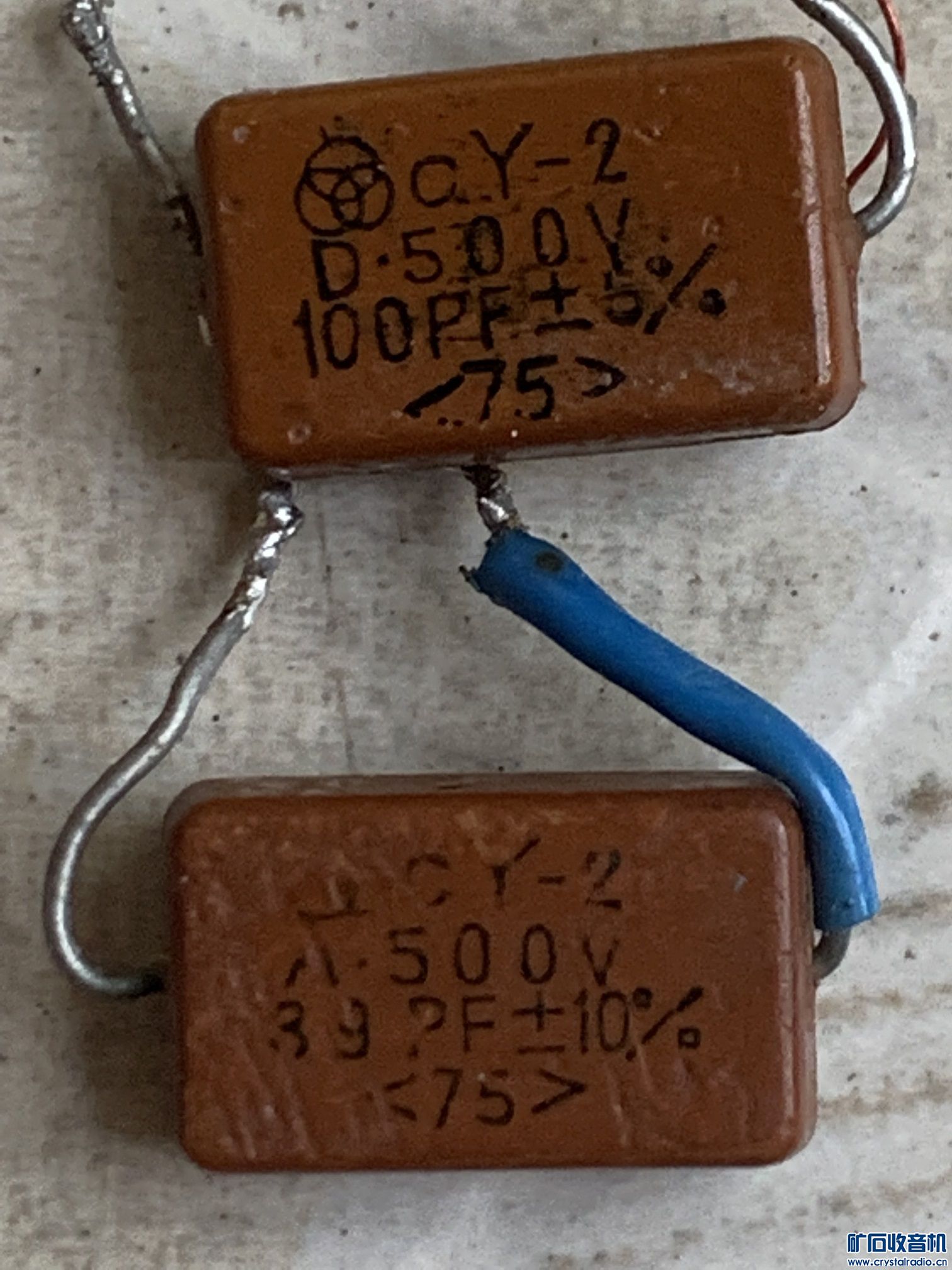

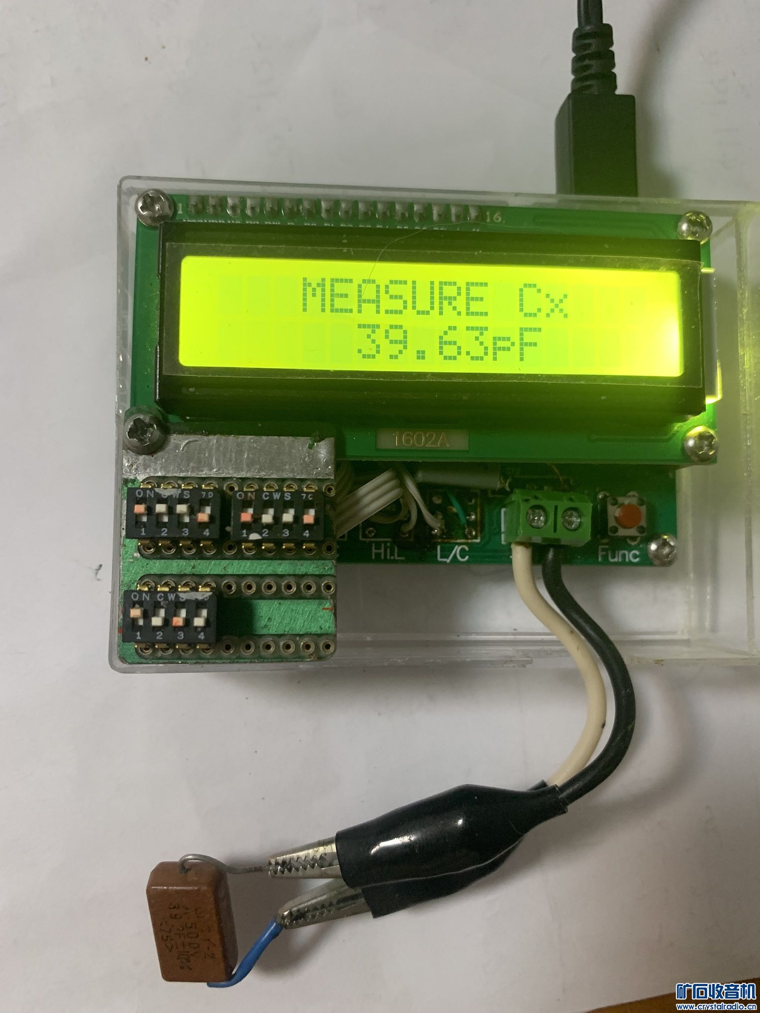

一个老表拆的云母
现代的云母
原来板上的C12
标识是22N薄膜电容

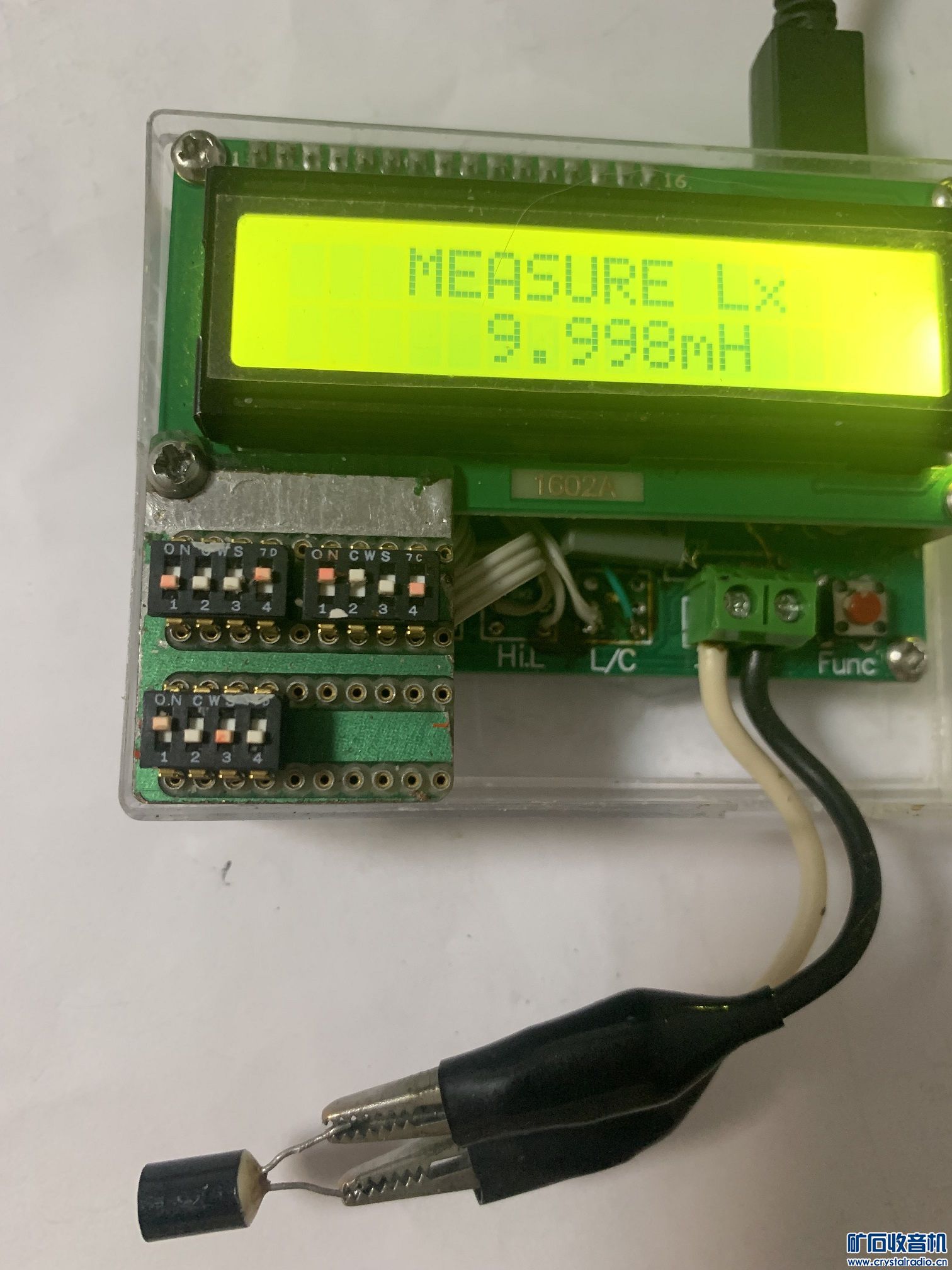

电感测试占楼
标识10mH
标识10mH

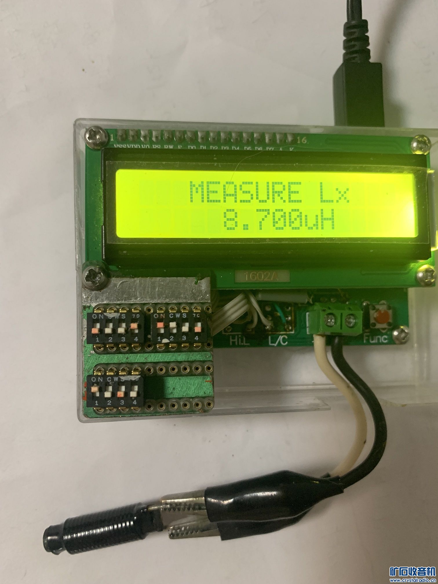

10uH

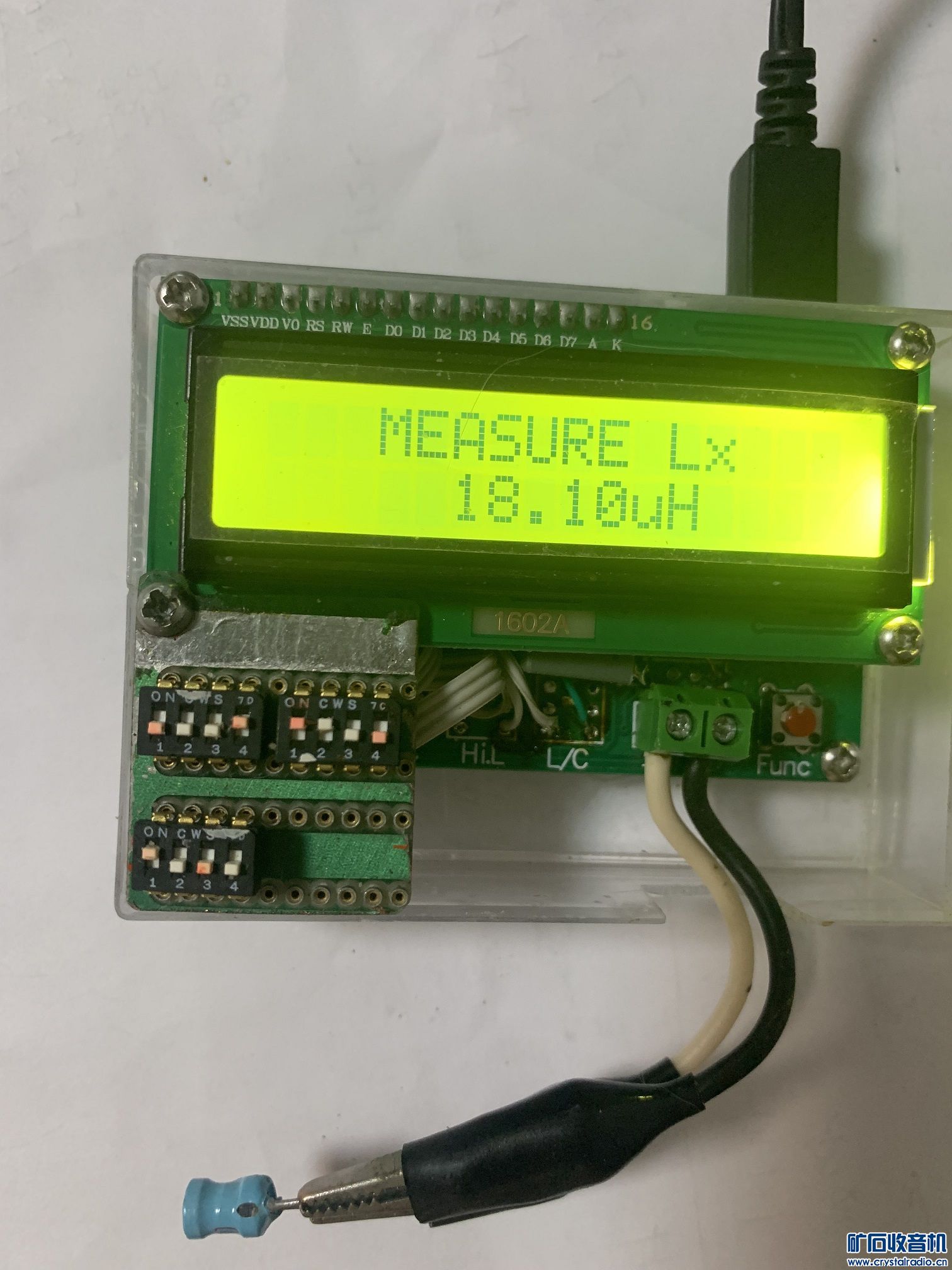

10uH
标识1.5mH
标识1.5mH
标识181
标识181

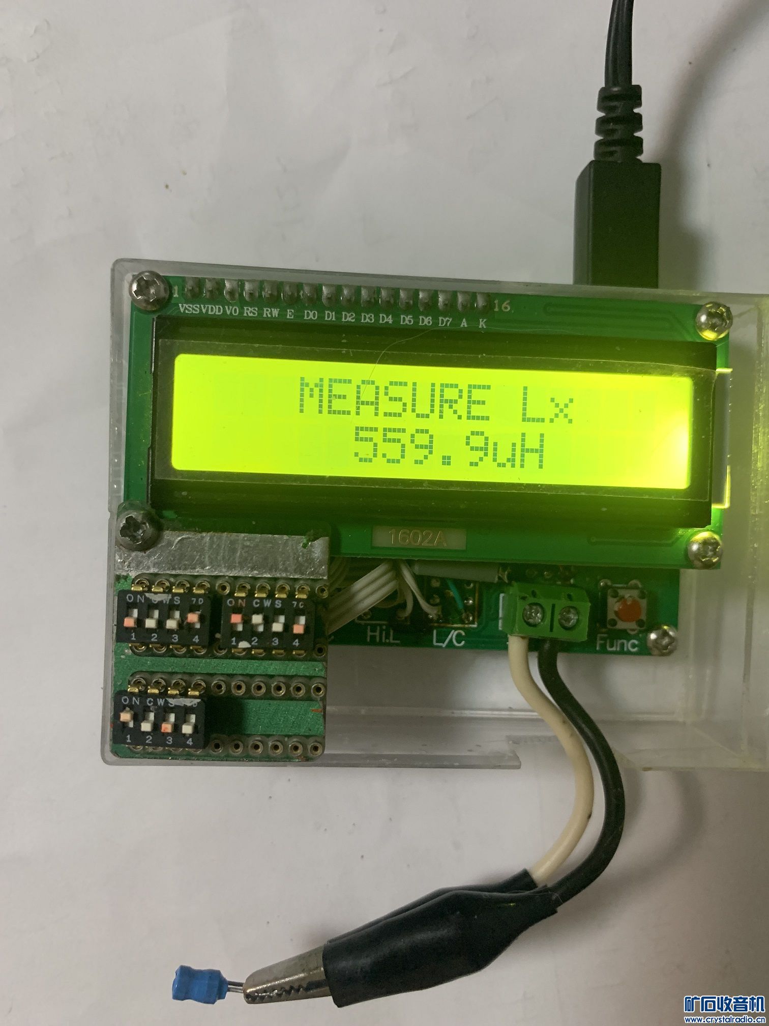

标识560
标识560

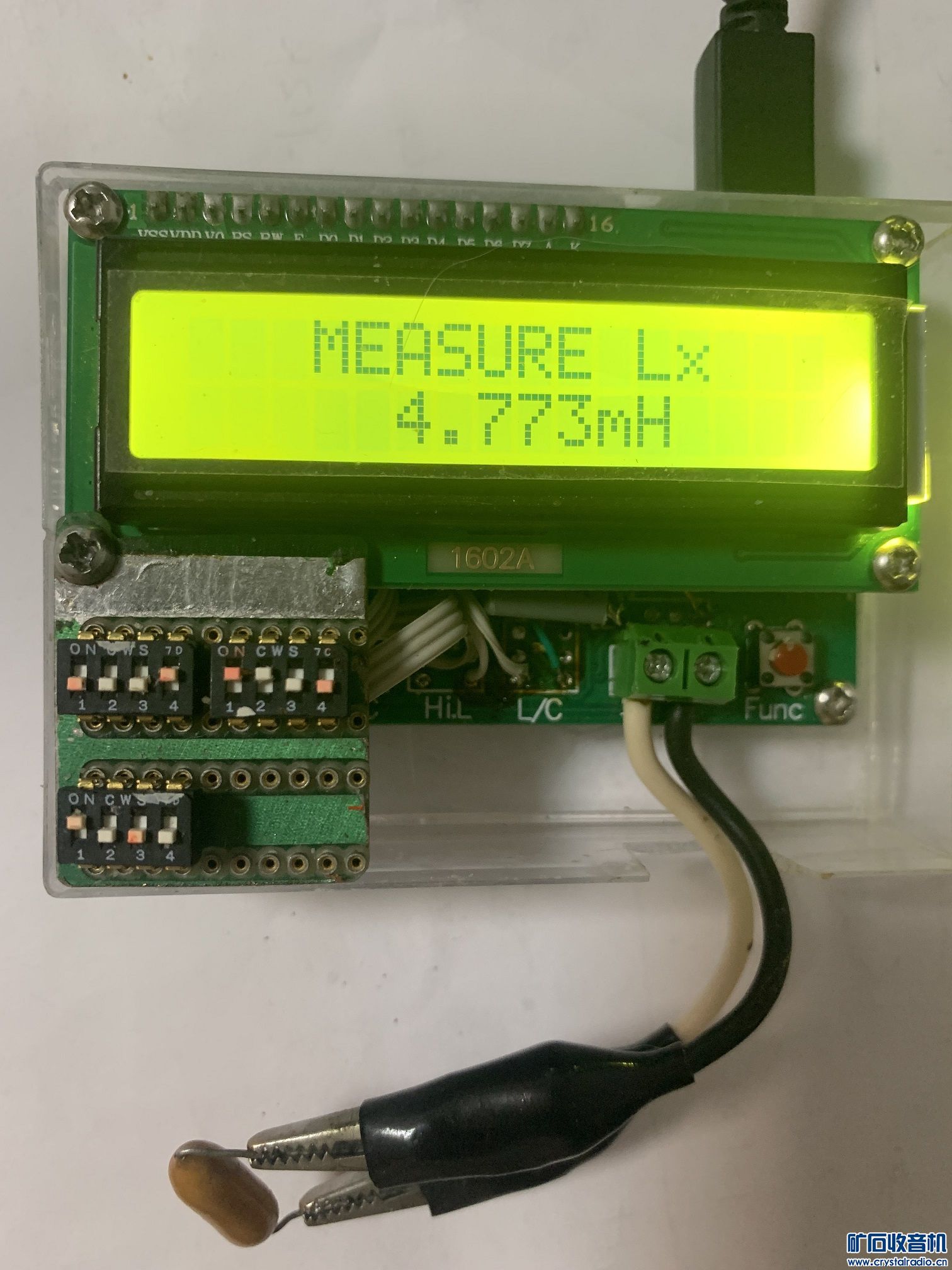

4,7mH
4,7mH
2R2
2R2
几个未知的开关电源滤波电感
几个未知的开关电源滤波电感
自绕的100uH电感
没有高级的测试设备,只能用带标识器件验证,大多符合标识。
和6243L的电容电感表测值偏差一致,测量范围比6243L表大,使用方便。
