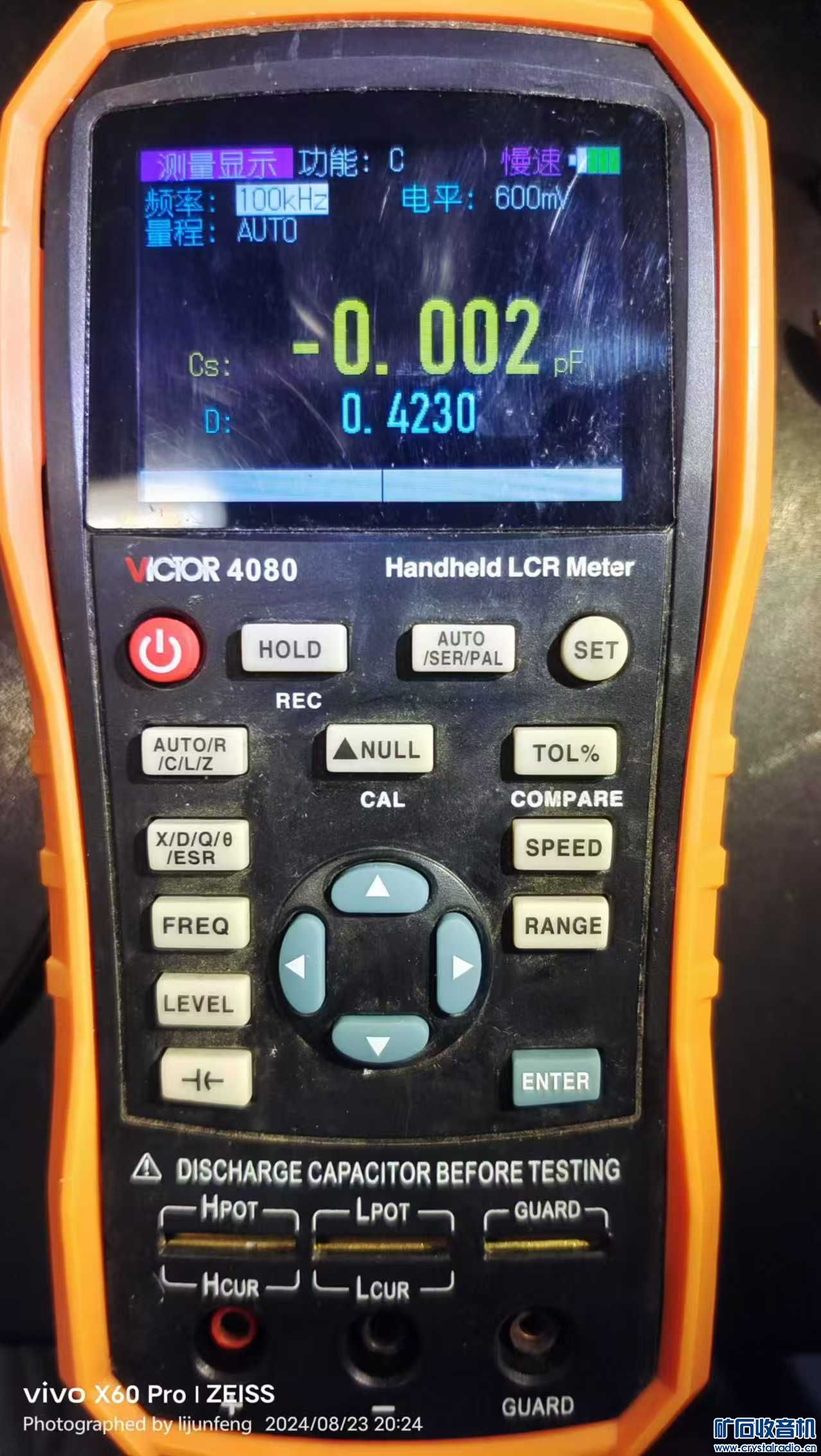

发表于 2024-8-23 21:33:16 | 显示全部楼层
washu 发表于 2024-8-23 18:25
一般手持 LCR 表上的测试座就相当于我上面用的 TH26005 测试座
难得和washu大佬抬抬杠 (其实是学习),下面是一个5pF(050)±0.25pF50V C0G贴片电容,用VC4080实测。
1.校准清零;2.原配贴片测试夹;3.原配线夹;4.直插。
有些简易的(LCR)电桥甚至没有直插座,见5(我之前买的,后来坏了才又买的VC4080),所以我在前面说小电容“不容易”测准,不是说“测不准” ,您在仪器仪表测量方面要求严谨我是赞成的

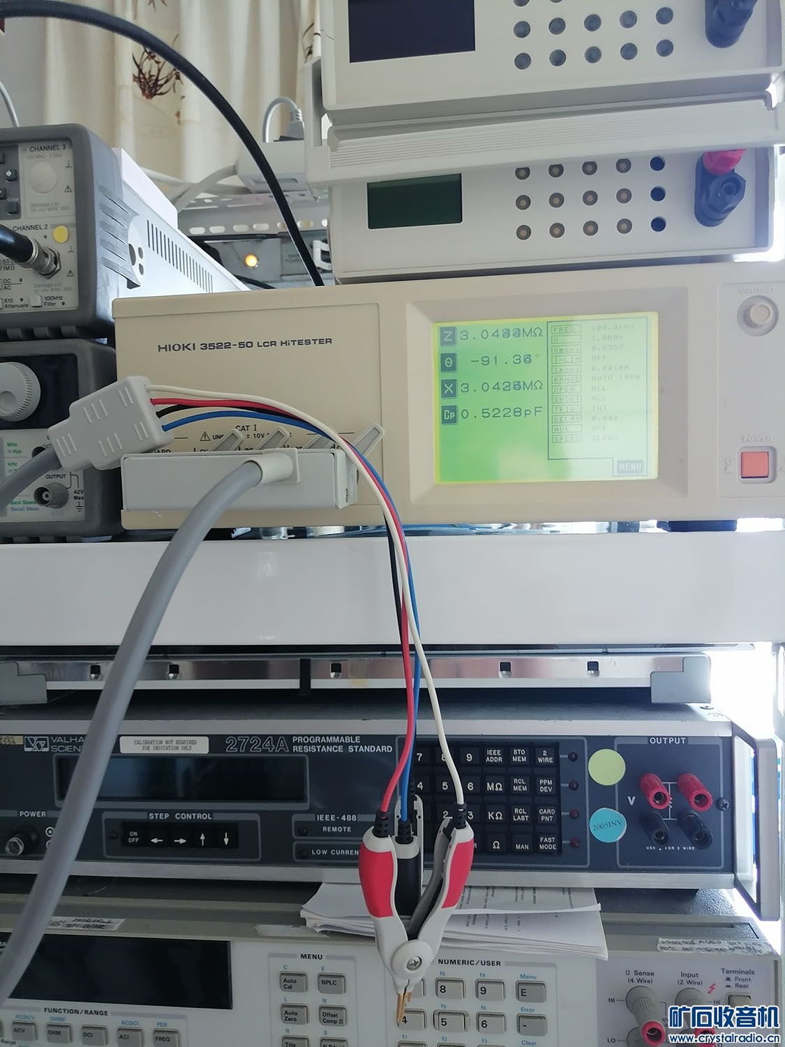

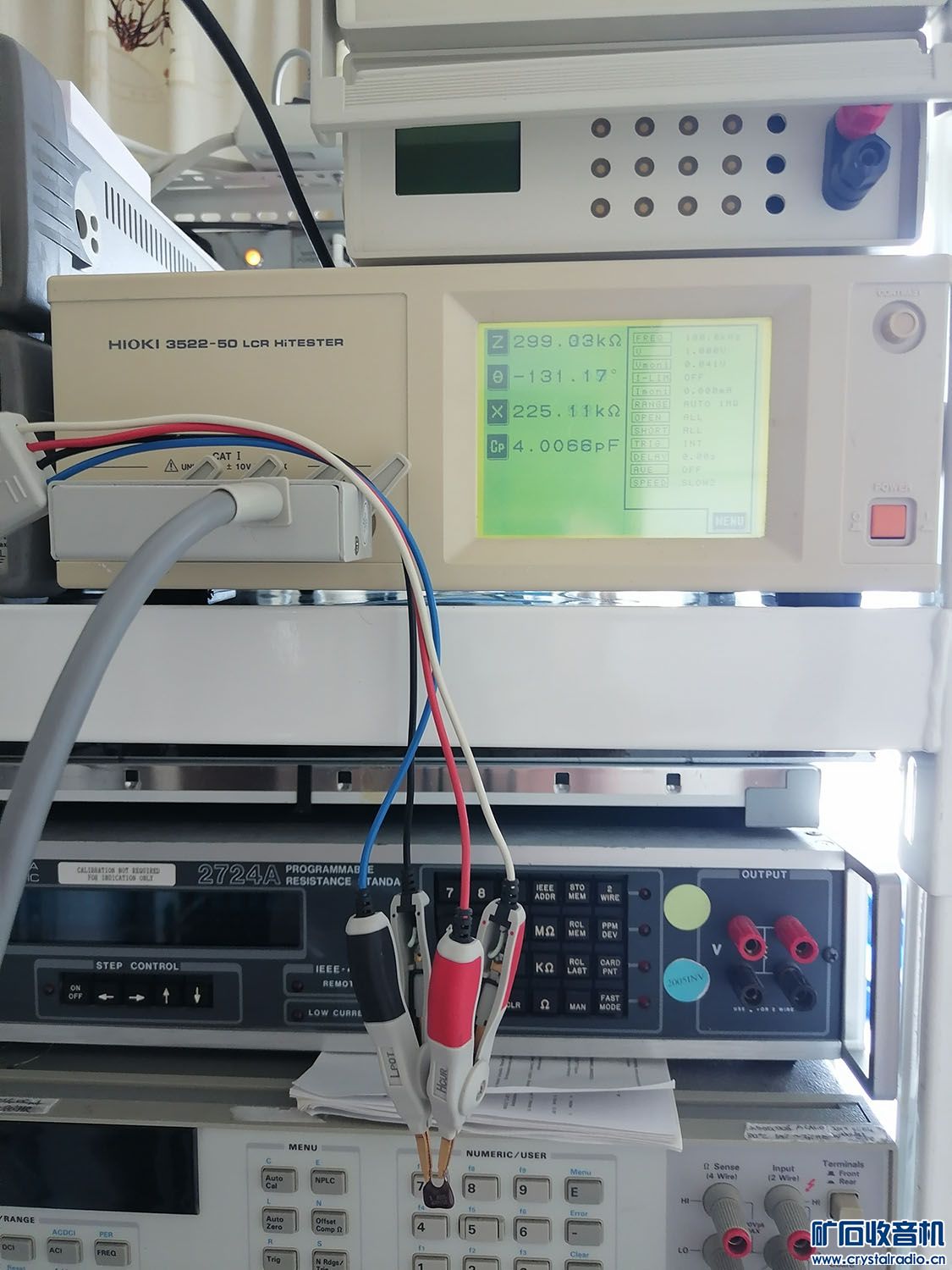

发表于 2024-8-24 09:17:36 | 显示全部楼层
超级夜猫子 发表于 2024-8-23 21:33
难得和washu大佬抬抬杠 (其实是学习),下面是一个5pF(050)±0.25pF50V C0G贴片电容,用VC4080实测 ...
我大概明白了,你这是夹具补偿不正确 你的夹具补偿是以图一进行的,此时相当于我用 TH26005 测试座做的夹具补偿
然后我也一样用你图二的测试线(TH26011CS)
显然此时 LCR 表已经就不是零了 我依然把之前测试的电容夹上
误差超大 比你的还大对吧
所以即使是台式 LCR 表和你认为很专业的测试夹具也一样,实际上因为我的电缆长度更长,分布参数更大,如果不重新补偿,误差还更大
现在重新补偿这个 26011 测试线
再接上之前的电容,测试结果复现
所以并不是说皮法量级电容不容易测准,而是你的测试方法有问题,这也是我经常强调的一点:测试方法要正确才能保证测试结果的正确
发表于 2024-8-24 09:30:31 | 显示全部楼层
...有些简易的(LCR)电桥甚至没有直插座
你的 VC4080 好歹是个正经的制式仪器,后面那个啥 MLC500 压根就不是啥正经玩意来着
我上面的荔枝很好,它演示了测试夹具的分布参数对结果的影响,当测试夹具从 26005 测试座换成 26011 测试线时,LCR 表显示的残余电容量是 0.5pF,但,接入一个 29.5pF(标称值 29.3pF±0.5pF)待测电容后,测试结果并不是 29.5+0.5=30pF,而是 4pF
也就是说,夹具引入的分布参数并不能简单用加减法扣除,分布参数误差消除是一个比较复杂的计算过程(要用三角函数将分布参数的电阻和电抗分别投影到实数轴和虚数轴和待测阻抗串并联后再合成复阻抗才能扣除),因此显然的,你测试一个皮法量级电容,如果仪器不能提供分布参数清零,是不可能测准的,这是基本原理问题
回到你的 4080,建议在更换测试夹具时重新进行补偿(测试微小阻抗重新做短路清零,测试巨大阻抗重新做开路清零),再看看结果如何。此外一个建议就是,如果夹具有线缆,夹具清零时和夹上待测器件时,线缆摆放位置也必须是一样的,否则一样会引入误差,LCR 表就是这么麻烦的东西或者说要精确测试阻抗就是这么麻烦
