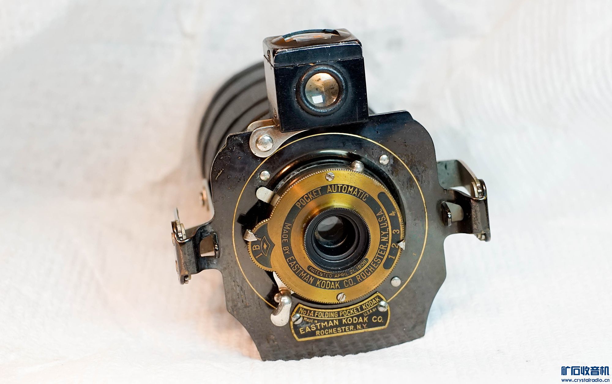

百年前老镜头,当时还没有统一的光圈标准,镜头光圈用 1一4 数字标示,摄影师用经验调整光圈
图片为百年镜头(两片玻璃粘接在一起,称为月牙型镜片)及拍摄的图片
百年老镜头
百年老镜头
接上数码相机
接上数码相机

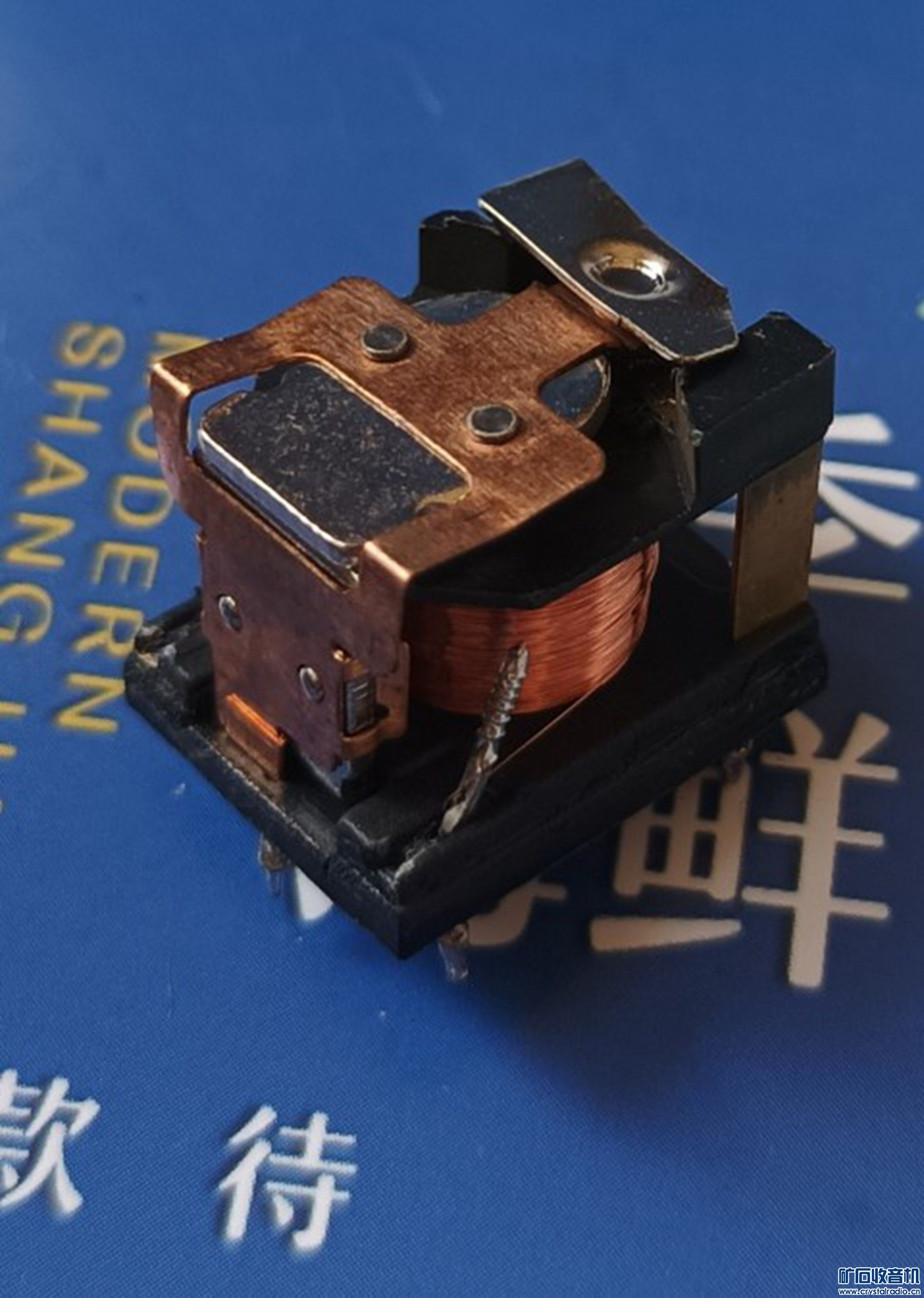

发表于 2024-8-23 12:29:13 | 显示全部楼层
天外天54 发表于 2024-8-23 10:55
掌控好光圈,是摄影的灵魂技巧!
这个是9片叶的光圈,比较高级。
