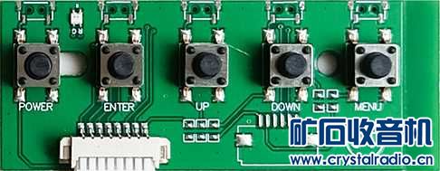

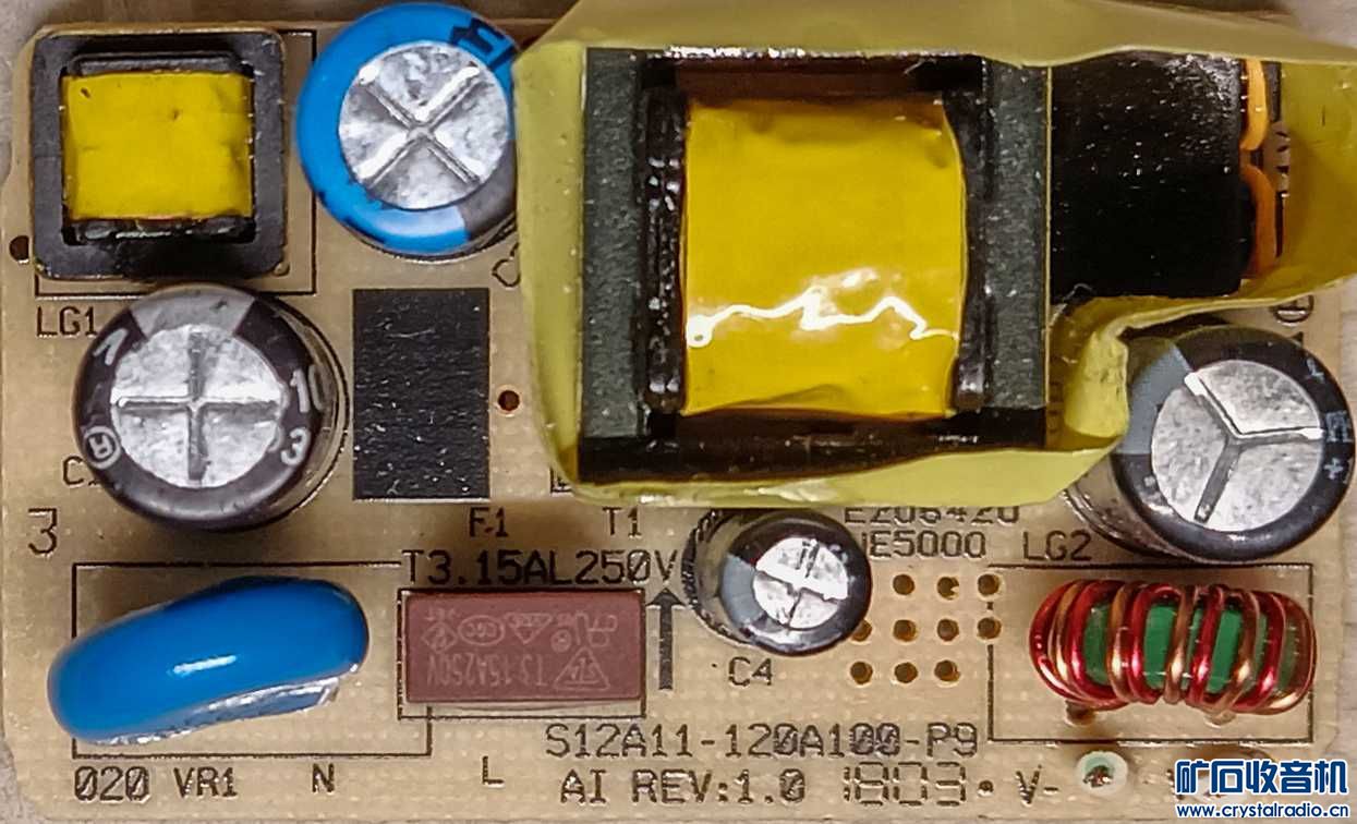

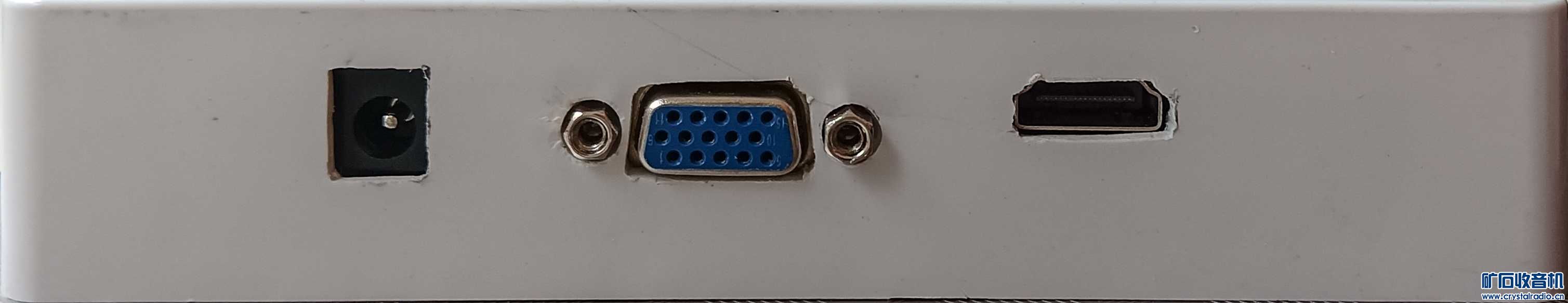

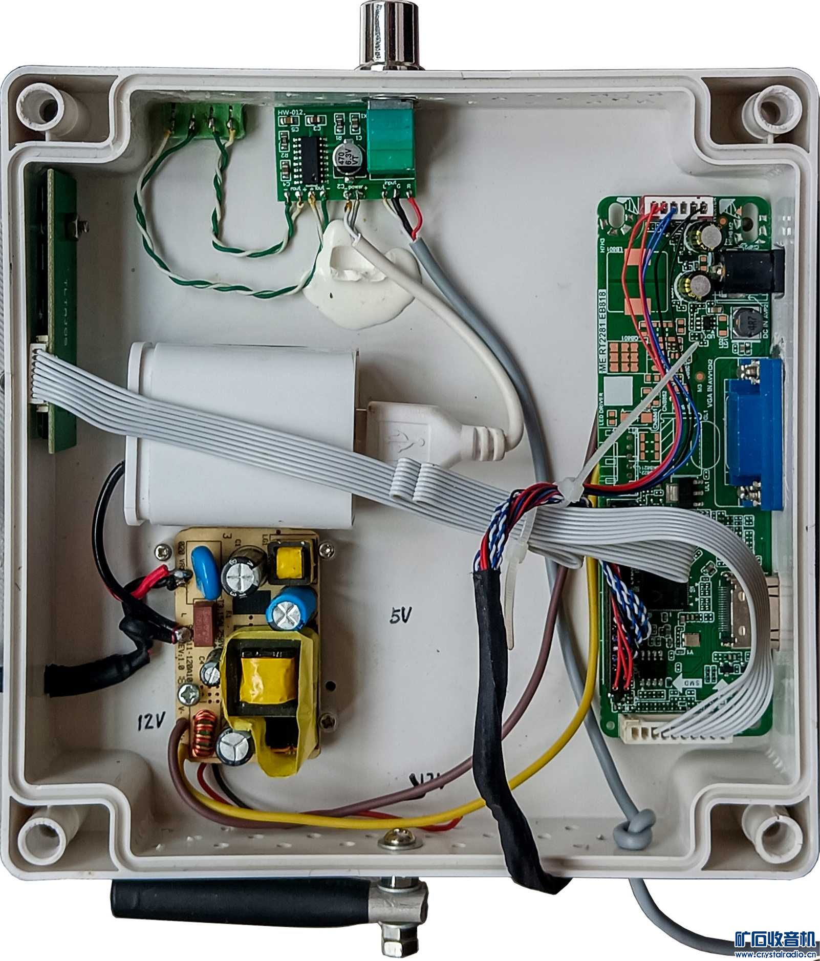

    经常为别人维修电脑,为了方便搬运只拿来主机,要拆下自己的电脑显示屏来用,很不方便。手头有1 台笔记本电脑已无维修价值,遂考虑用笔记本的液晶屏改成显示屏,小巧方便。网上购买了套件,用笔记本液晶屏和外壳改成了显示屏,效果不错。
    下面是套件,有VGA和HDMI口。
    12V1A电源
    电路板和电源装在一个塑料盒子里,固定在液晶屏后壳上。液晶屏与后壳之间有有3mm的间隙,用M4的平头螺丝在液晶屏的后壳上固定4只长圆螺母用于固定电路板盒子。

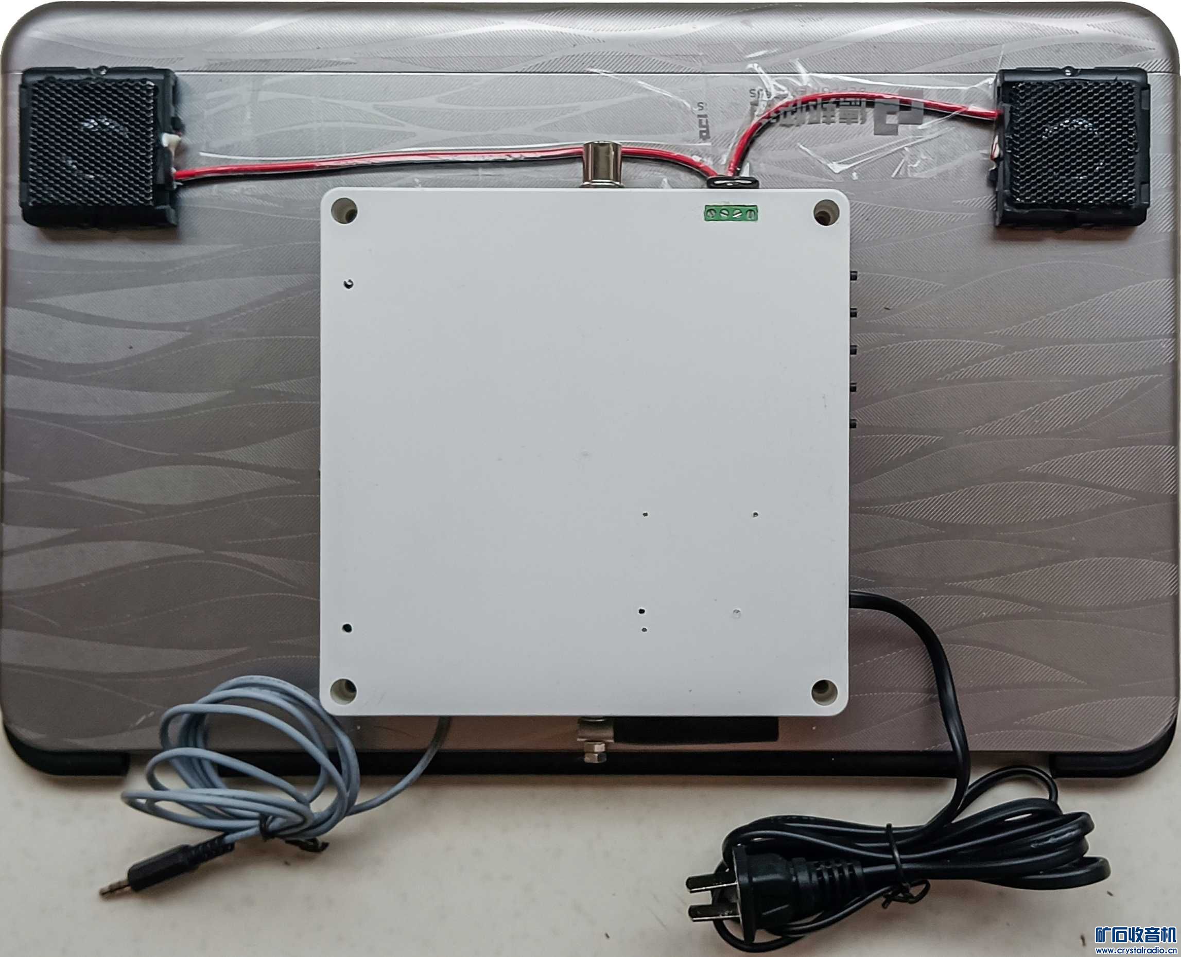

 楼主| 发表于 2024-9-8 21:15:14 | 显示全部楼层
增加音频功放、音箱。
