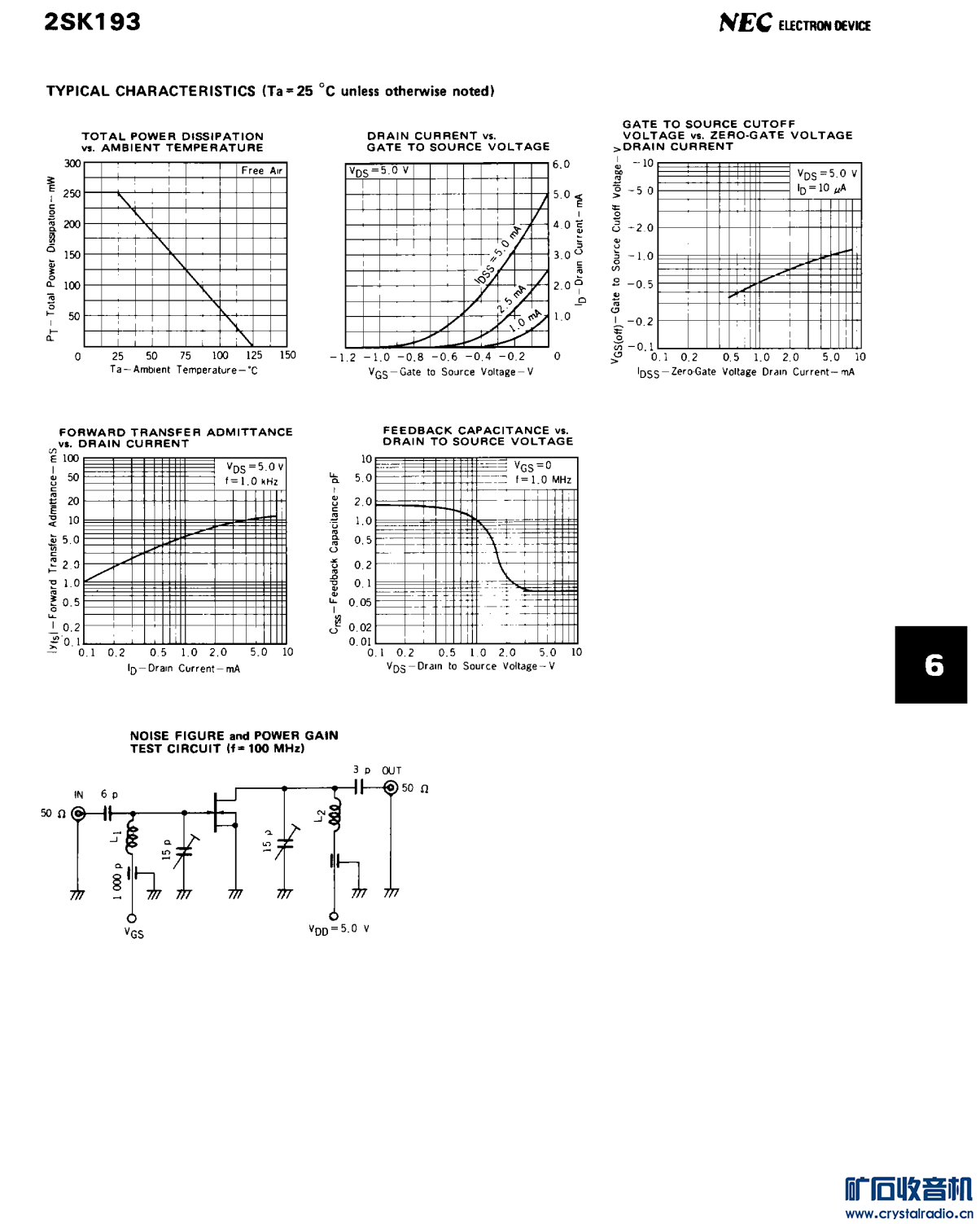

用在调频信号放大上,场管里面有哪些是能正常工作在2V电压的?

发表于 2024-8-25 09:04:08 来自手机 | 显示全部楼层
这里大佬多,想问一下3sk193这个管子,网上找不着有用的datasheet,看了网友推荐网站查了一下说是双极mos,这个能用在fm上吗?型号:2SK193 类型:N沟道场效应管(双栅MOS) 漏极和源极电压(VDSS):15 V
发表于 2024-8-25 09:05:05 来自手机 | 显示全部楼层
2sk193,在车上回帖手抖成3sk

发表于 2024-8-25 13:00:36 来自手机 | 显示全部楼层
justmexx 发表于 2024-8-25 10:05
感谢!你下的比我多一页,估计出货少厂家都不愿出单独文档,只有几个参数。
发表于 2024-8-25 14:17:58 | 显示全部楼层
发表于 2024-8-25 20:49:42 来自手机 | 显示全部楼层
2sk193挺好呀。Crss小即最大不自激增益高,类似2SK241
