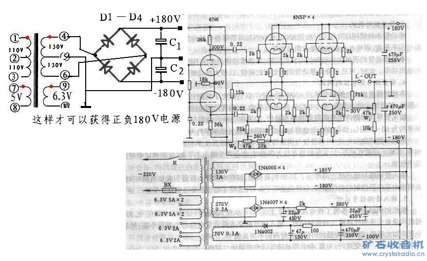

制做一款无输出变压器电子管OTL功率放大器

原帖由 zhainm 于 2007-12-14 17:42 发表
应该是双电源才行呀!代中心接地的,此图印刷错误!!!
发表于 2007-12-17 10:58:53 | 显示全部楼层
我觉得这电路图有问题的,正负180V,栅压不能高于-60v
可能我分析得不正确,我认为这个大环反馈是正反馈
6N11 SRPP阴极电阻取值似乎比较大,6N11电流较小,根据其它人的经验电流小6N11声不够好
倒相管上下管的阳极电阻取值是不一样的,一般下管的比上管的大10%,最好有示波器调试,不然倒相后幅度会不一样。
6N5P的滤波电容容量可能不够

发表于 2009-5-25 11:22:04 | 显示全部楼层
原帖由 cb400 于 2007-3-30 15:58 发表
应该是中间有抽头 的吧。。。。。。
图中电源明显有错,应该是:
