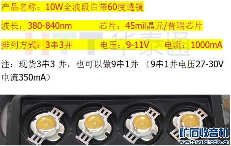

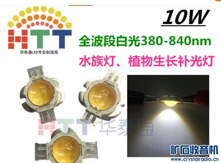

请教大家,在网上找到如下灯珠
三串三并,功率10W,电流1000mA
请问用什么电源驱动?最好驱动芯片,有PWM调光功能的,谢谢

发表于 2024-8-22 10:09:15 | 显示全部楼层
应该这么理解,3串3并是灯珠里面的连接,厂家也可以根据需要改成9串1并,至于怎么驱动,看你用多少灯珠怎么连接,再选配合适驱动,或者用合适的驱动去凑合灯珠的串并。
发表于 2024-8-22 10:13:47 | 显示全部楼层
这电流不适合并联,并联后需要3A驱动
3V 350mA 1W一颗灯珠,10W是10颗
并联350mA*3=1.050A 3V,串联350mA 30V
一般的常见驱动70V 350mA
2板子串联60V就差不多了

发表于 2024-8-22 11:05:10 | 显示全部楼层
从3串3并情况看,驱动电源要有9V,1A的容量,LED灯的工作电流可以比额定的小些比较好,可以延长LED灯寿命。这种灯发热很厉害,要加比较大的散热器才能工作。

 楼主| 发表于 2024-8-23 08:48:43 | 显示全部楼层
谢谢各位,给出的方案都好。
先这个灯珠,主要是上面带60度聚光的透镜,但是电流太大,驱动困难。大家要是有普通350mA电流,带聚光的灯珠,推荐一下就好了,用普通的LED恒流驱动电源就行了
