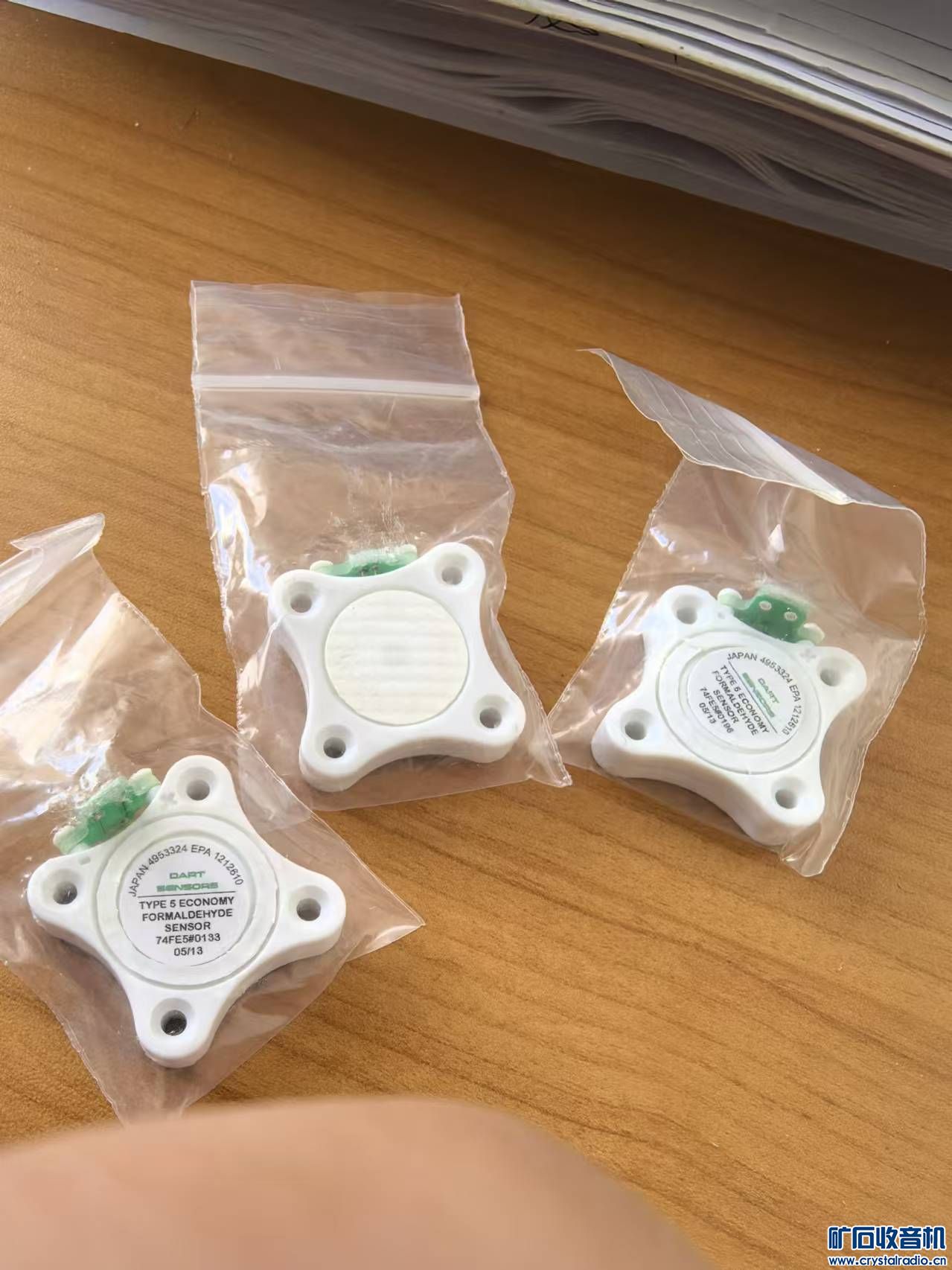

这种电化学传感器是有使用寿命的。
十多年前做过类似产品,用的是Dart Sensor的甲醛传感器,5年后测得的数据就严重失准了。
传感器是这样的:
换上传感器还得重新做校准,没有电路图也是很难做的。所以修的意义并不大。

传感器部分发一个清晰的图片看看,我做电化学气体测试仪很多。

请教一下楼主和各位老师,像这种电化学传感器能够区分甲醛、甲醇、乙醛、乙醇吗?以前也在某宝买过甲醛测试仪(几十块钱的那种),喝了酒后对它哈气,显示数值都能从0变成100多,我身体里含那么多甲醛
发表于 2024-8-22 19:22:01 来自手机 | 显示全部楼层
超级夜猫子 发表于 2024-8-22 19:03
请教一下楼主和各位老师,像这种电化学传感器能够区分甲醛、甲醇、乙醛、乙醇吗?以前也在某宝买过甲醛测试 ...
分辨不了的。
