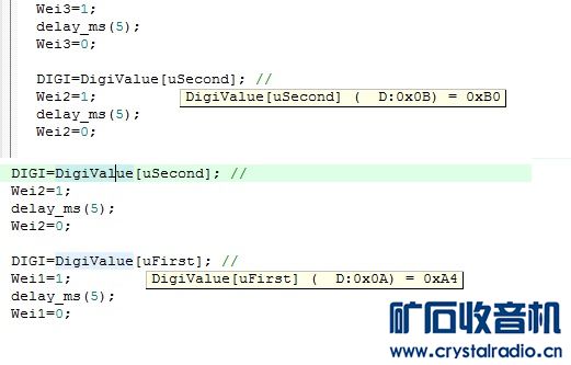

发现在 FloatToNum(float fs)中数值不对,这个是打算显示数值的,但是把小数转换为四个个位数时数值就被改了。什么原因?感谢大侠指教!

 楼主| 发表于 2024-8-22 15:29:37 | 显示全部楼层
lrain 发表于 2024-8-22 08:23
没仔细看,粗看起来问题比较多,是初学者常犯的错误,看show函数中的weiX是显示一个十进制位,其实是一个字 ...
感谢!DigiValue[uFour]中uFour是数码管中这一位的显示的数值,DigiValue[uFour]不就是这个数值的七段数码真值吗?

发表于 2024-8-22 15:47:15 | 显示全部楼层
 楼主| 发表于 2024-8-22 18:49:39 | 显示全部楼层
lrain 发表于 2024-8-22 15:47
位值的范围也就是0~9,为啥要整个uint类型呢?应该用uchar,uint是多字节的,你这个问题应该就是出在类型 ...
很感谢! 在FloatToNum(float fs)里面数值还是对的,刚进入Show()中数值是对的。到给数码管赋值时就出出错了。
发表于 2024-8-22 19:01:25 | 显示全部楼层
你的数字都定义为uint,你的显示数字的字符表是char型的,char DigiValue[]={ 0xC0,0xF9, 0xA4,0xB0,0x99,0x92,0x82,0xF8,0x80,0x90,0x88,0x83,0xC6,0xA1,0x86,0x8E,0x89,0xC7,0xC8,0xC1,0x8C,0xA3,0xBF,0xFF};//共阳不带小数点
试试把数据类型搞定,再看看码表对不对。
