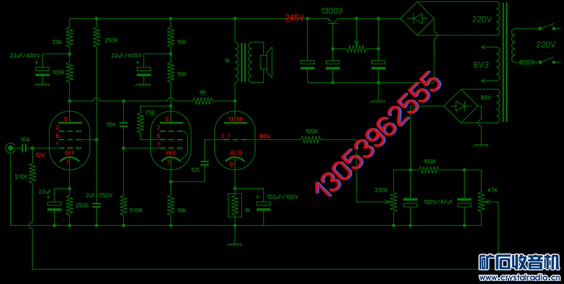

发表于 2024-8-21 22:16:08 | 显示全部楼层 |阅读模式
相信大家对6K4不陌生,所以呢,这位老相好的就不多做介绍了, 嫂辣滴麻利滴上图。
这管子先天条件就那样了,回炉重造不可能了,将就将就可以了。
遥截止的管子们在小电流高负偏的菊部地区,线性还是阔一滴,腿力也是够劲儿 可以给6C19喂顿饱饭。
上图上图
 楼主| 发表于 2024-8-21 22:23:45 | 显示全部楼层
上个曲线图,草草扯了几根弦,能不能弹响   。。。。就看看各位老师的手段了

功率管是混合偏置,新颖。

阴极输出级直接用三极管不好吗?
而且这个复合式的栅偏压设计有啥优点吗?
 楼主| 发表于 2024-8-22 10:02:52 | 显示全部楼层
固偏自偏选其一,人懒两张图纸费劲
发表于 2024-8-22 10:23:08 来自手机 | 显示全部楼层
就想问问杨队,那个6k4前极的遥截止坑是怎么绕过的,静态电流要调到多少
发表于 2024-8-22 10:31:34 来自手机 | 显示全部楼层
哦,看到了,2ma?

6k4…N年前发过帖子,各路诸侯对此管毫无情欲可言,本着鸭子下河随大溜、下饺子不分排名的崇高的战略思想…果断击鼓收兵…免得被群殴得粉沫性骨折。
遥截止,顾名思义,它在临近截止的菊部,有一段缓坡,相对锐截止的陡坡线性,遥截止在这片区域的线性还是阔衣嘚,放大系数、跨导也随之变化,通过特性曲线分析计算得知能输出较大的电压摆幅,且有着低失真的优势。举个鹰用栗子:B+400V输出120v,推力相当坚挺!
诸多手册参数上并没有给出-5v之后的特性曲线,有劳论坛中老师有测试装备亲测此管,加以验证。
 楼主| 发表于 2024-8-22 15:48:17 | 显示全部楼层
诸多手册参数上并没有给出-5之后的特性曲线,有劳论坛中老师有测试装备亲测此管,加以验证。

其實你要把6K4弄成锐截止管的方法有三。一是把廉栅当信号栅用,其余接地,即成三极管。二是把一栅与二栅共用作信号栅,三作簾珊用,即成四极管,当然,作为四极管要避免使用曲线区,而且要避免簾压太高。这样,便即使一栅二栅並用都不会太“遙”。第三,是仍用一栅作信号栅,只是二栅作簾栅的电压尽可能低、反正6K4本来便是半遙管。
