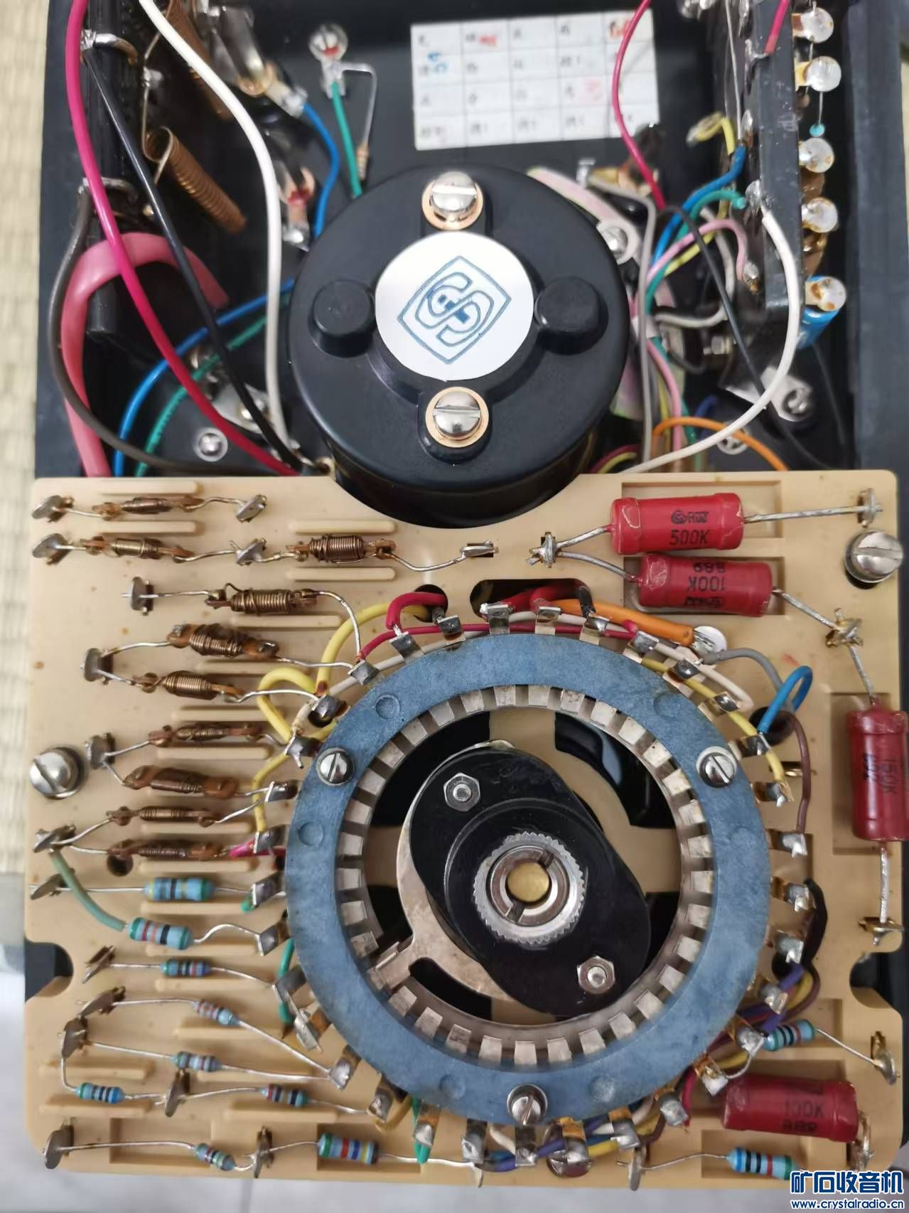

请大家帮忙看看,谢谢!

此类表现在一般百元上下,比当初还便宜,那时人均工资不到现在的1/50。成色好的留一块还是不错的,给00后学生展示一下当年的指针万用表,这是个非常好的实物。再后来那些用贴片元件的指针表真的是没有保留价值了。

应该是86年以后的产品。

内阻太低,电工表,不适合弱电使用,收藏可以。

我觉得色环电阻,有“MC”,失去收藏价值,使用的话用途不大。毕竟灵敏度低。

交流档没有装云母电容减配,减配表

92年5月产,已经开始用色环电阻了,还好这款表表头还是原来的。我有贵阳永跃厂的14表,特点是精度高,反应快。

      这块反应也不错,精度高。

一只大红袍电阻是88.9的,应该比这个时间还要晚……

眼神真好,这么小的字也看得清楚,佩服!佩服!佩服!

这表不值得收藏,也没使用价值。

这表的这个选择开关转起来很给力,碰碰碰的。总想利用它改点什么东西。

没错,我家也有一套还带箱子,电流互感器。旋转开关调档是声音清脆,手工极佳。
