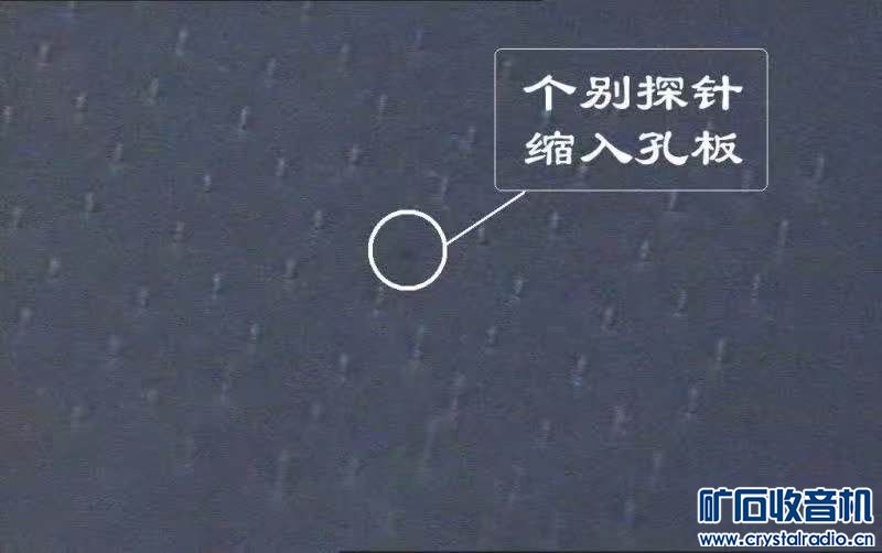

   晶圆上的芯片在塑封前,都需要初测一遍,性能不合格的芯片就不塑封了。与芯片接触的测试针组合,叫探针卡。
   生产线报告说,一种POGO PIN 结构的探针卡少了两根针。据说这种探针卡必须送原厂修理,起价一千一百美金!

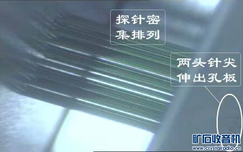

   显微镜下细瞧,原来两根针缩进孔板了。只见3*4mm的一小块地方有80根针,一根根比头发还细的探针紧挨在一起无从下手。尤其是中间位置的探针,看不清摸不着。如能为公司节省一千一百美金的话,还是值得试一试。
   于是一咬牙一跺脚,在显微镜下屏住呼吸,先拔出外围的数根探针,再将弯曲变形的针矫直。按照先内部后外围的顺序逐根穿入。由于孔小,针比发丝还细,一顶就弯很难插入。灵机一动采用手指捏住针尾边捻动边推进,最后用镊子夹住探针头对准另一头的孔板穿入。但针与针之间也不过几根发丝的距离,因此有时刚穿好一根,镊子却不当心碰弯了近旁一根。很无奈,太难了。几次想放弃,咬牙坚持,终于搞定!歪果仁能行,俺也行。
