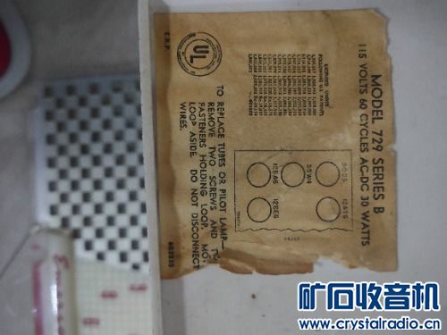

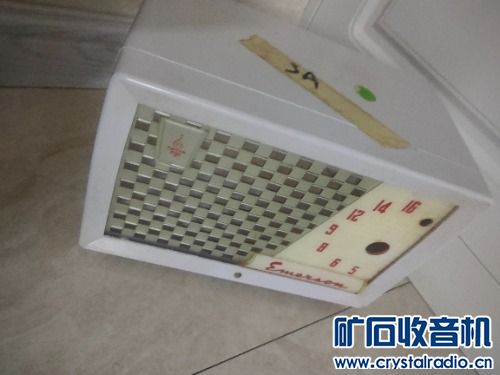

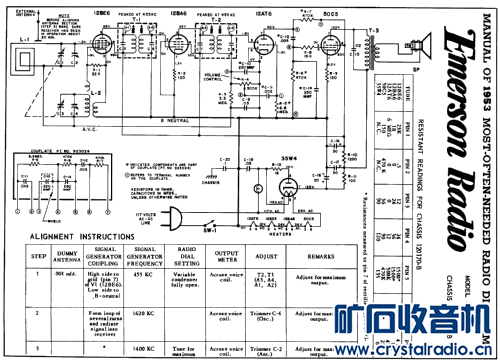

         最近购得此机,由于机芯紧凑,无图,想修复,恳请那位有此图,借我一用,在此先谢谢了!
发表于 2024-8-20 23:18:04 来自手机 | 显示全部楼层
https://www.radiomuseum.org/r/emerson_729b_120170b.html
 楼主| 发表于 2024-8-20 23:26:55 来自手机 | 显示全部楼层
非常感谢!!!!!

发表于 2024-8-21 10:25:20 | 显示全部楼层
串丝机,容易蜇人!
 楼主| 发表于 2024-8-21 13:01:27 来自手机 | 显示全部楼层
就是电源线直接上电位器上了
