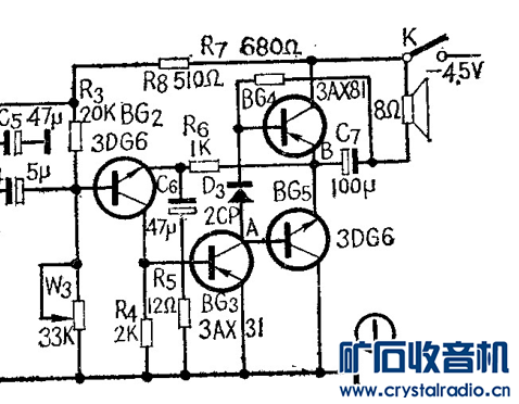

微信图片_20240820171043.png 微信图片_20240820171203.png 两种4.5V收音机锗管OTL功放的区别,前一种推挽管基级中间是几十欧的电阻,有些收音机还会并一个热敏电阻提升稳定性,后一种是《无线电》杂志77年介绍的一种,推挽管基级之间用一只2AP9二极管(推挽用3BX管),号称二极管也有温度补偿作用,调整更简单,两种电路不失真功率都可以达到150MW,请教朋友们,哪种电路更有优势一点?

下图对功放管的温度补偿和降压稳定性更好。
电阻R18和二极管D3的压降均为功放管偏置电压的来源。当BG3因温度变化或电源电压变化时Ic随之变化,上图R18的压降变化(倍数)大于下图D3的压降变化(倍数),相当于D3具有一定的稳压作用,导致功放管的偏置电流变化较小。
D3采用锗管还是硅管由功放管类型决定。功放管均为锗管时D3采用锗二极管(有时需要串联几十欧电阻);功放管锗硅混用时采用硅二极管;功放管均为硅管时D3采用两个硅二极管(有时需要并联数百欧电阻)。

第二种稳定性好些,因为3BX管子抗 过载能力不强,稍有不慎就烧掉了,第一种我烧了不下十个3BX31,后来坚决不用,改用3DG6后再也没烧过。

有二极管的较佳,二极管需要再串联电阻以调节靜态电流。

第二种比第一种稍微好一些,原因是二极管伏安曲线与三极管发射结接近,二极管温度特性也与三极管发射结接近。用电阻给功放管做偏置,因为电阻是线性元件,推动管静态集电极电流又大部分流过这只电阻,所以,电阻上面的电压与供电电压几乎成正比,因此功放管静态集电极电流会随供电电压变化而剧烈变化,供电电压稍高就可能烧毁功放管,供电电压低于额定值又容易出现交越失真。二极管和三极管发射结的温度特性,都是在流过一定正向电流的情况下,两端电压随温度升高而减小,因此,二极管不但可以起温度补偿作用,且补偿量恰到好处,热敏电阻的温度补偿就未必那样准确。电阻两端再并联一只热敏电阻,也只是起到一定的温度补偿作用,并不会使功放对供电电压适应范围变宽。
这种只用一只二极管当做偏置的电路,功放末级静态集电极电流很难调整得恰到好处,这是其缺点,更合理的做法是用一只三极管和若干电阻组成一个可调的稳压器,那样电路会变得复杂,造价也比较高,在半导体元件造价昂贵的年代,国内用那种电路的比较少。
