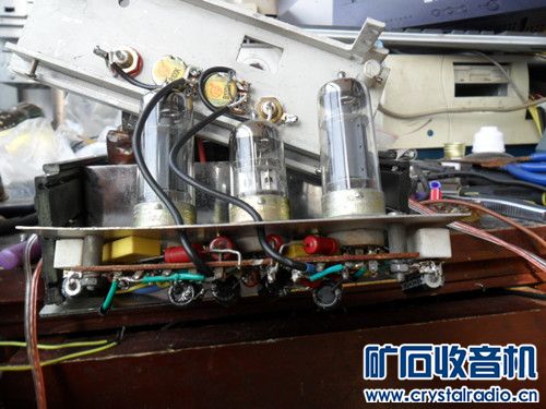

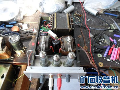

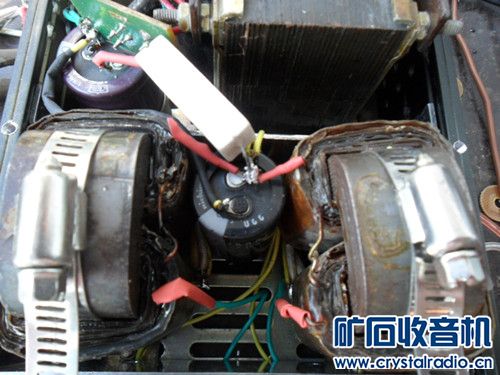

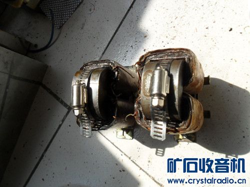

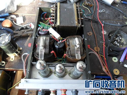

我做的6P1小单端,都是拆机配件。C型输出是拆电视机的电源改得,加了磁隙的。电源是拆稳压电源上的。
无图无真相,先上图。
其他图上不去,先上电路图,就是没有要反馈。

这机箱的空间利用的太充分啦,哈哈
