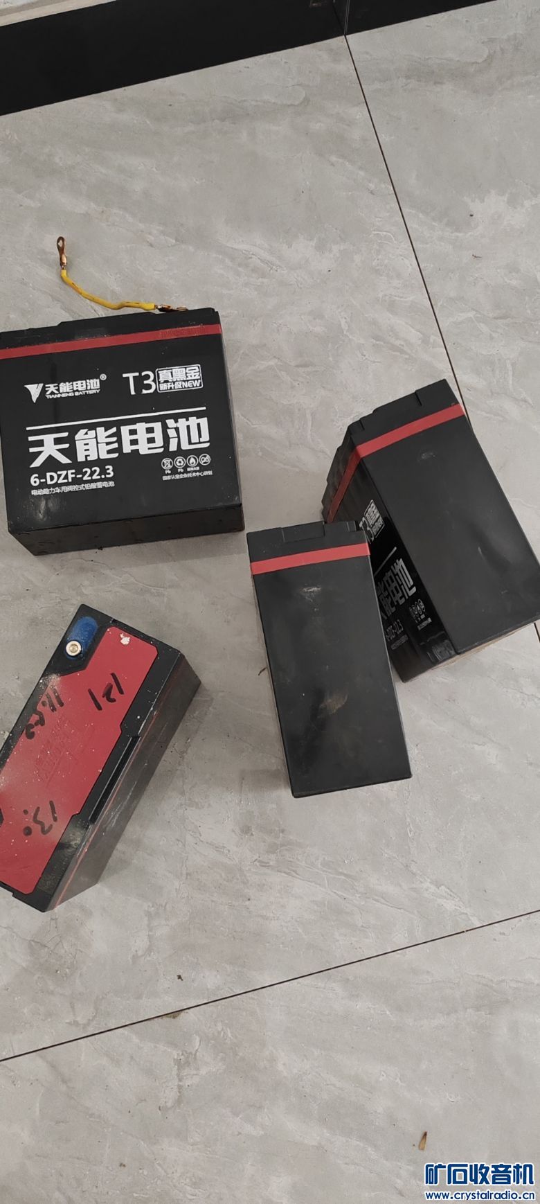

1、铅酸蓄电池是应该满电(浮充)存放的。理想的条件下可以使用10年(电机通信机房后备电池的维护标准)。
2、想用10年,条件很苛刻:机房电池是2V的单体,每几个月要检查;它可以换(补充)电解液;浮充的电压精度控制在mv级别,并且是有温度补偿的;浮充电压(我记得是2.25V)低于快速充电电压,以控制失水。电池本身分容量电池(机房后备电源)和动力电池,电瓶车用的是动力电池,本身寿命不长。
3、一直充电不转灯:电池坏了,常见的是电池组中的一节损坏(短路),导致充电电压永远不达标。

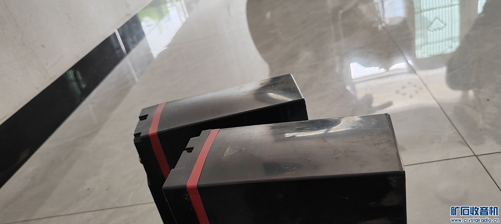

今天拆开电瓶盒,电瓶已经大肚子了。那天卖废品去。不知道现在能卖50一个不?
