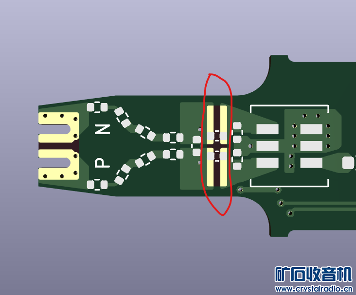

我在DIY差分探头的时候,在高通支路耦合的地方特意留了一大片阻焊开窗,用来并联电容,践行大并小方案。

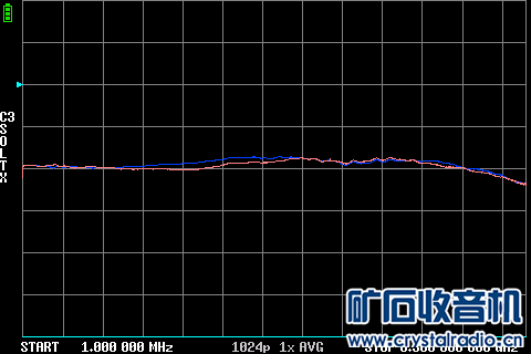

调试时,焊上了10pf//4nf,得到了如下频响,在1-2G之间出了坑:

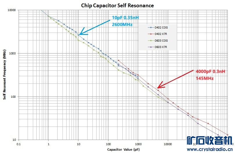

于是找0402电容自谐曲线,定位到了两个电容的如下参数:

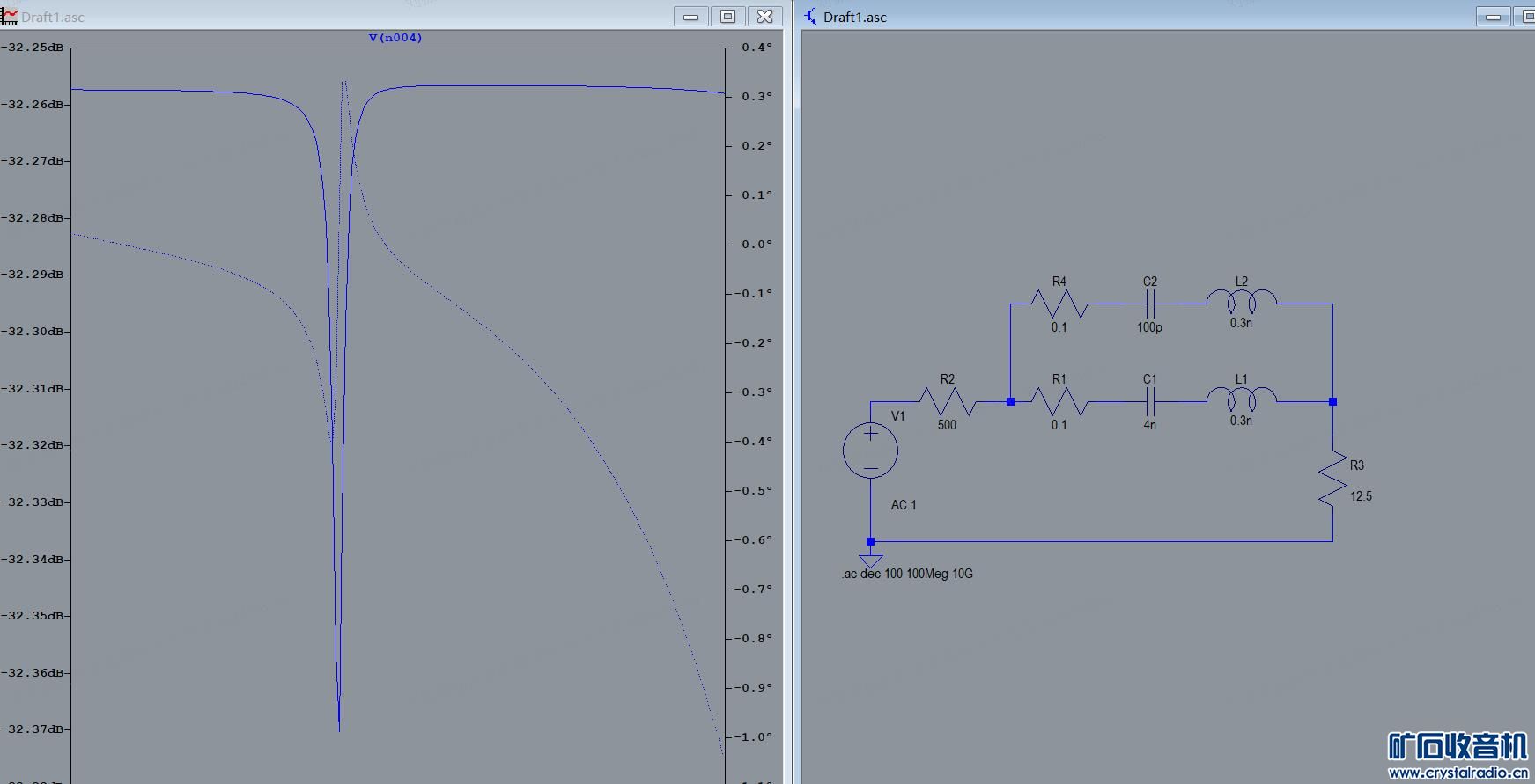

根据参数仿真,果然在1-2G之间仿真出了坑:
把10pf去掉,留下4nf,如下,坑消失了:

看仿真原理图,可看到:
1、L1、C1并联谐振了,其频率刚好落在凹陷的频率期间。并联谐振时,阻抗升高,所以凹陷。
2、而没有并小电容时,这个并联谐振不存在。

是的,当两个电容值相差较大时,差不多就是小电容和“大小电容的等效串联电感”构成的谐振。
