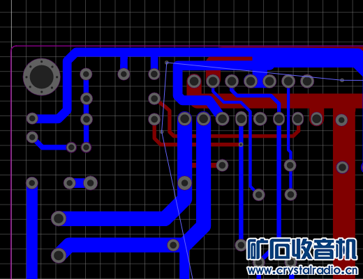

分享一个LM3886PCB文件为坛友做点贡献

上错照片了,这张是,没有交流声,有信号输入时非常好!就是信号开路时有自激!
在输入端截个C3或是47K的电阻分别试一下.

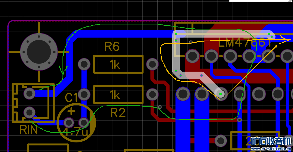

发表于 2024-12-26 20:59:32 | 显示全部楼层
这是我分析的自激原因,绿线标出了输入信号电压回路路径,黄线标出了第5脚芯片地的电流路径,第8脚图省事就近连到了第10脚,导致输入回路叠入了5脚回流杂波,当输入端连接信号源时,这个杂波影响不明显,当撤掉输入信号,由于芯片输入级是一个差分电路,7脚端开路,则另一路8脚起主要作用,而8脚构成的输入回路主要成分就是5脚叠加的杂波,8脚微弱的信号经放大后再反馈回13脚(来自7脚,它悬空着),形成正反馈。将5脚按标准箭头(非手绘)重连一下,可能有改善。以上都是随便瞎说,对是否正确不负责,权当博大伙一乐。现在很忙,以后少有时间来逛逛了。

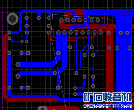

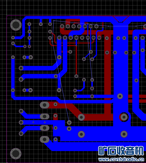

 楼主| 发表于 2024-12-27 14:20:06 | 显示全部楼层
天天爱玛丽 发表于 2024-12-26 20:59
这是我分析的自激原因,绿线标出了输入信号电压回路路径,黄线标出了第5脚芯片地的电流路径,第8脚图省事 ...
以下2种改进方法哪个合适?
改进1
改进1
改进2
改进2
发表于 2024-12-28 17:39:12 | 显示全部楼层
山东好汉 发表于 2024-12-27 14:20
以下2种改进方法哪个合适?
哥哥,咱开车上路得遵守交通规则对吧,虽然都是一条同方向的路,按照规则左边是个快速路小车走滴,右边给慢速大车走滴,这个道理好明白吧,同理,电路中的地线虽然都叫地,它也分弱信号和强信号,跟车是一个道理。弱信号就走弱地线,强信号就走强地线,把它们分开就好,我上贴说了8脚是信号脚,弱信号,别跟10脚直连,你给了两版变动,都不在点上,模拟电路基础很重要,明白原理,你才能玩明白它,不能光被它玩。我不能给你具体改法,自己去思考,或者自己实际做板实验,比我直接告诉你结果的印象更深刻。
 楼主| 发表于 2024-12-29 17:14:50 | 显示全部楼层
天天爱玛丽 发表于 2024-12-28 17:39
哥哥,咱开车上路得遵守交通规则对吧,虽然都是一条同方向的路,按照规则左边是个快速路小车走滴,右边给 ...
这样单跑一道地线。

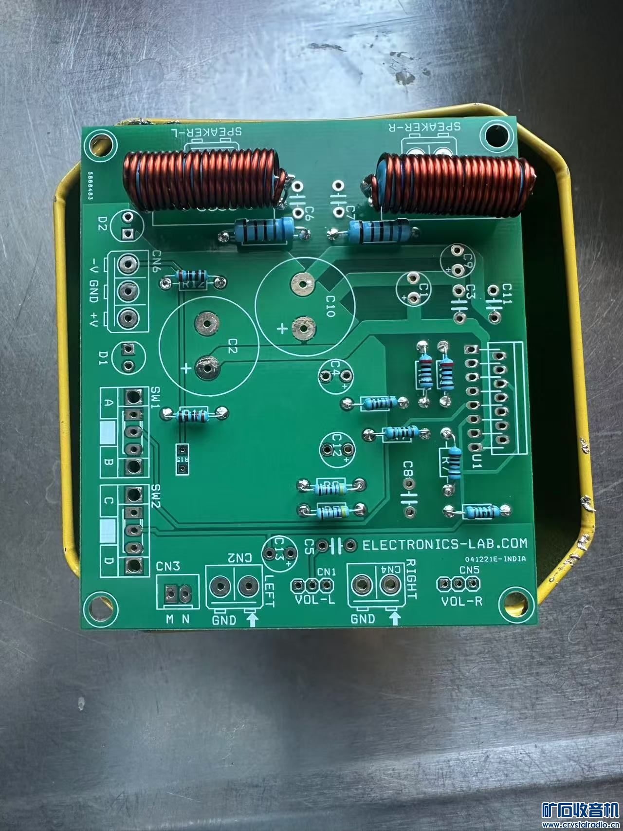

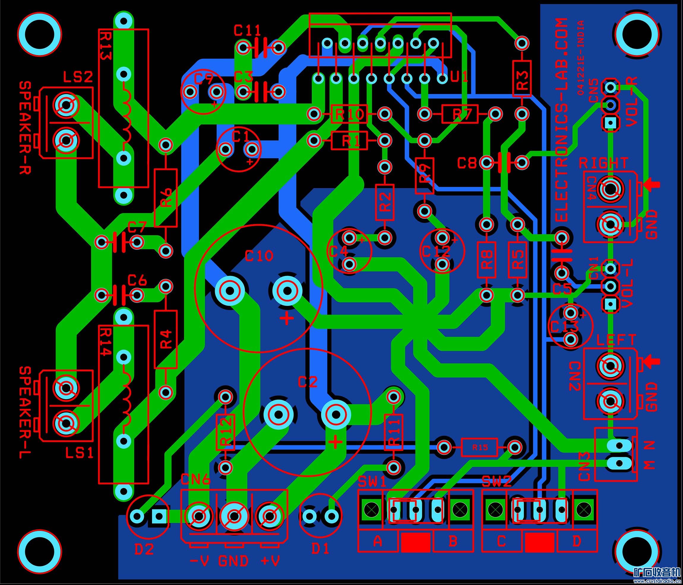

发表于 2024-12-29 18:56:40 | 显示全部楼层
发一个国外的4766,不是BTL的。
4766
4766
发表于 2024-12-29 19:02:25 | 显示全部楼层
制作完成,没惊喜
