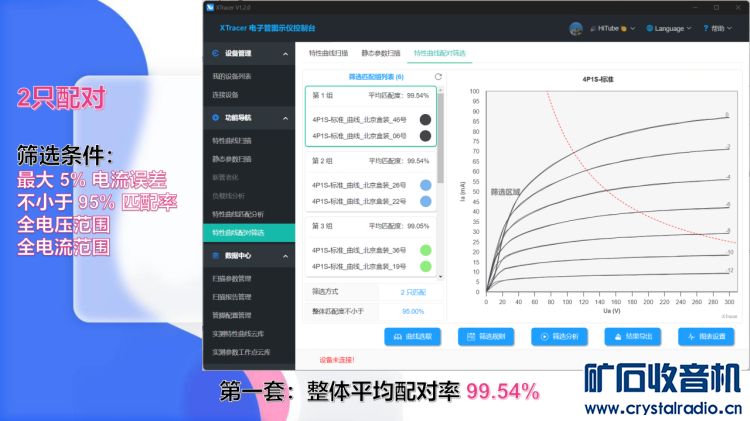

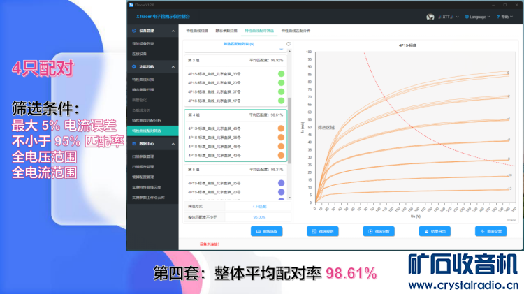

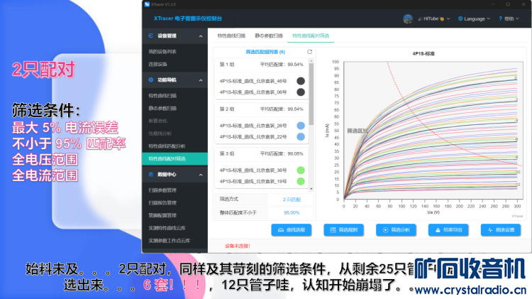

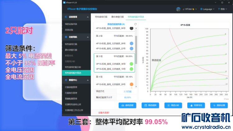

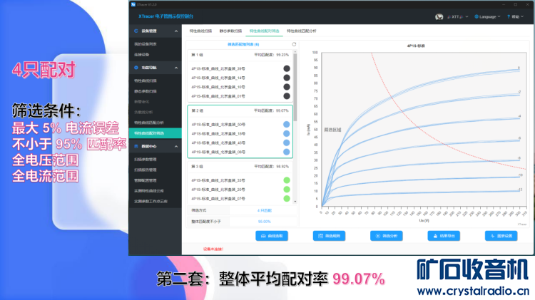

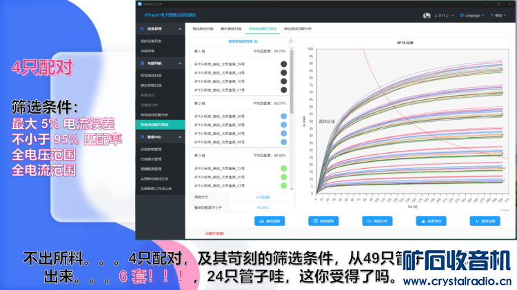

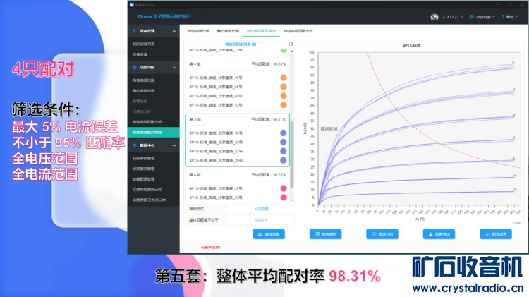

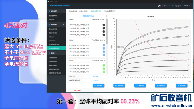

手里有台十几年前做的4P1S推挽机,当时作响后感觉很惊艳,然后脑子一热就直接屯了50只新管,然后就没有然后了。。。十多年了一直在吃灰。。。
前两天图示仪的配对筛选功能ok了,乘着周末,就把这50只管子拉出来了,初始期望就是,看看有没有可能挑出来4只高精度曲线配对的管子给这台土炮用。。。
关于扫描用的图示仪,这儿是传送门,如果您有兴趣,可以移步一看:
迟来的承诺:设计制作一款基于”云“技术的现代级电子管图示仪
为了节省论坛资源,这儿就直接放结果图片,如果您对整个过程感兴趣,这儿是B站的完整配对筛选过程视频:
50只4P1S配对筛选,目标4只高精度曲线配对管。。。一次认知碎了一地的震惊之旅。。。
好了,直接说结果:
1. 50只管子,30号管子断灯丝,其他49只都完整出曲线
2. 4只配对:
        筛选条件:电流误差门限 5%, 全电压,全电流范围最低匹配率不小于 95% (这个筛选条件可以说是非常的苛刻了)
        筛选结果:6 套,24只管子

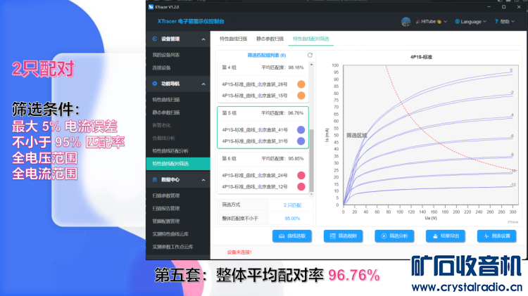

3. 2只配对:在剩余的 25 只管子中,同样的筛选条件
        筛选结果:6 套, 12只管子
4. 而条件稍微放松点后,5% 到 7%,95% 到 90%,剩余的管子居然都能够配对。。。
5. 最后的最后,只剩一只3号管单身汉,我有理由相信,如果不是因为30号管子断灯丝,这两只管子理应也是配对的。。。
也就是说,50只管子,居然都是不同程度配对的,而且还不是那种渣渣级别的配对。。。
下面贴图:
4只配对
2 只配对
哈哈哈,这样的结果,您想到了吗?
