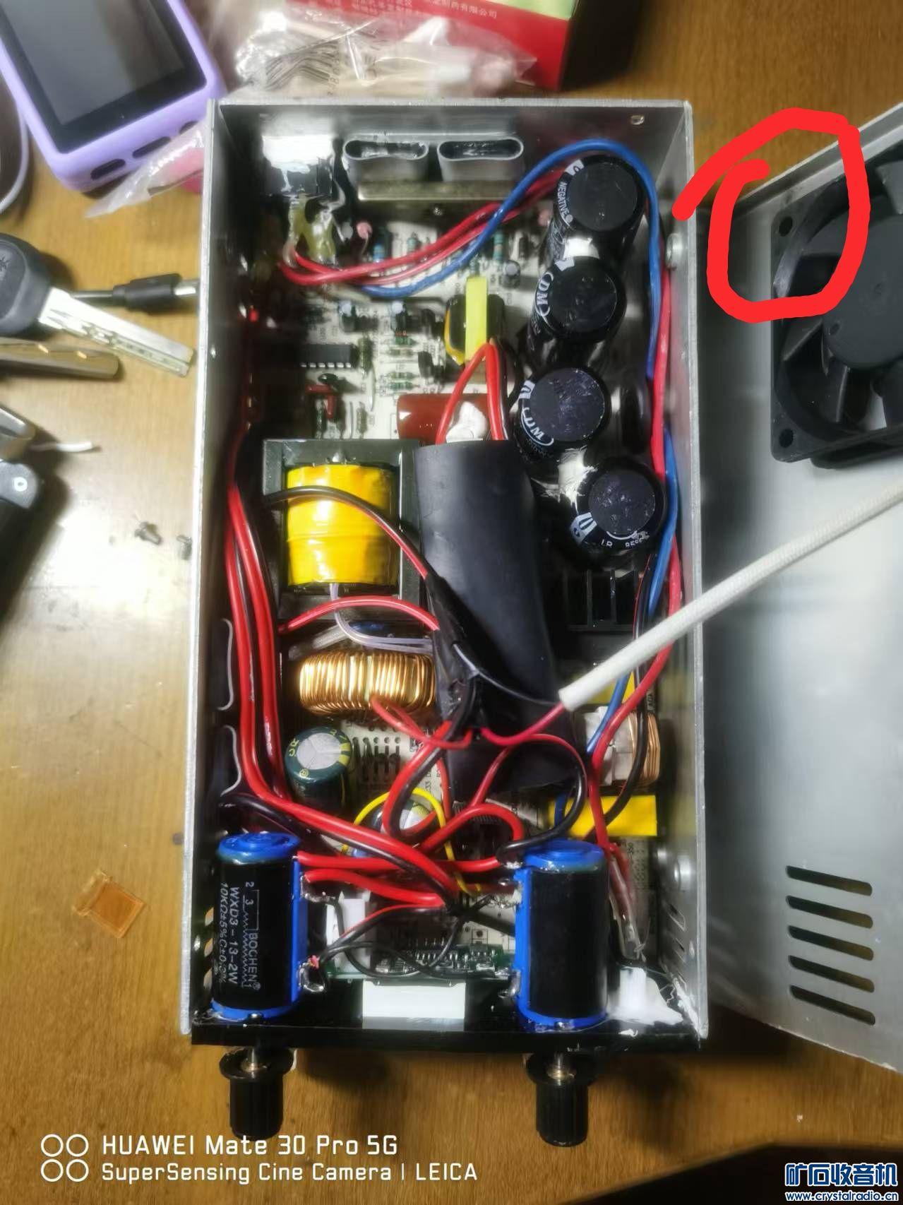

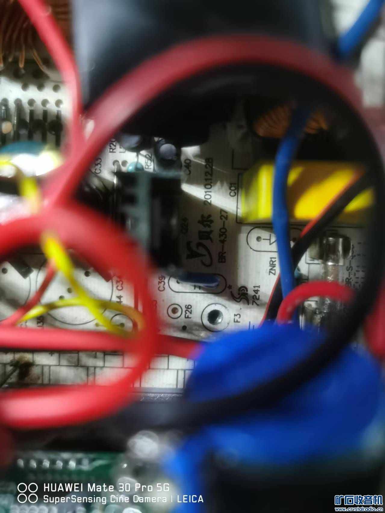

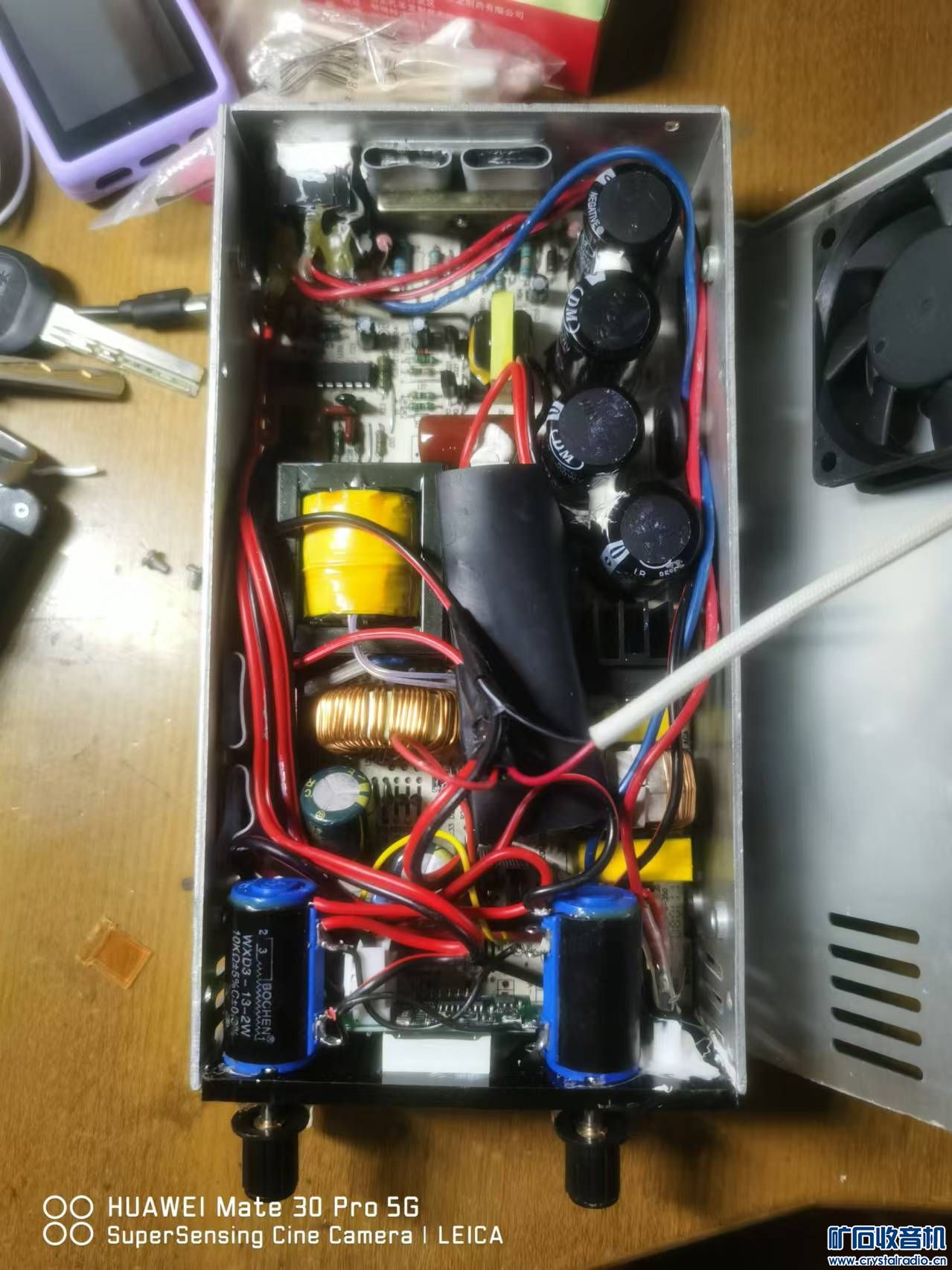

通电烧保险,师傅看看咋回事啊?二图上面两个管子右边上外壳有烟熏黑色

通电烧保险 先测大功率器件有没有击穿的(包括变压器)。
二图上面两个管子右边上外壳有烟熏黑色 :先测一下两个管子坏了没有

只会用不会修,超功率使用烧的保险
 楼主| 发表于 2024-8-19 14:37:50 | 显示全部楼层
有点黑,但不多

        不单独是大功率部分    调压部分也可能
