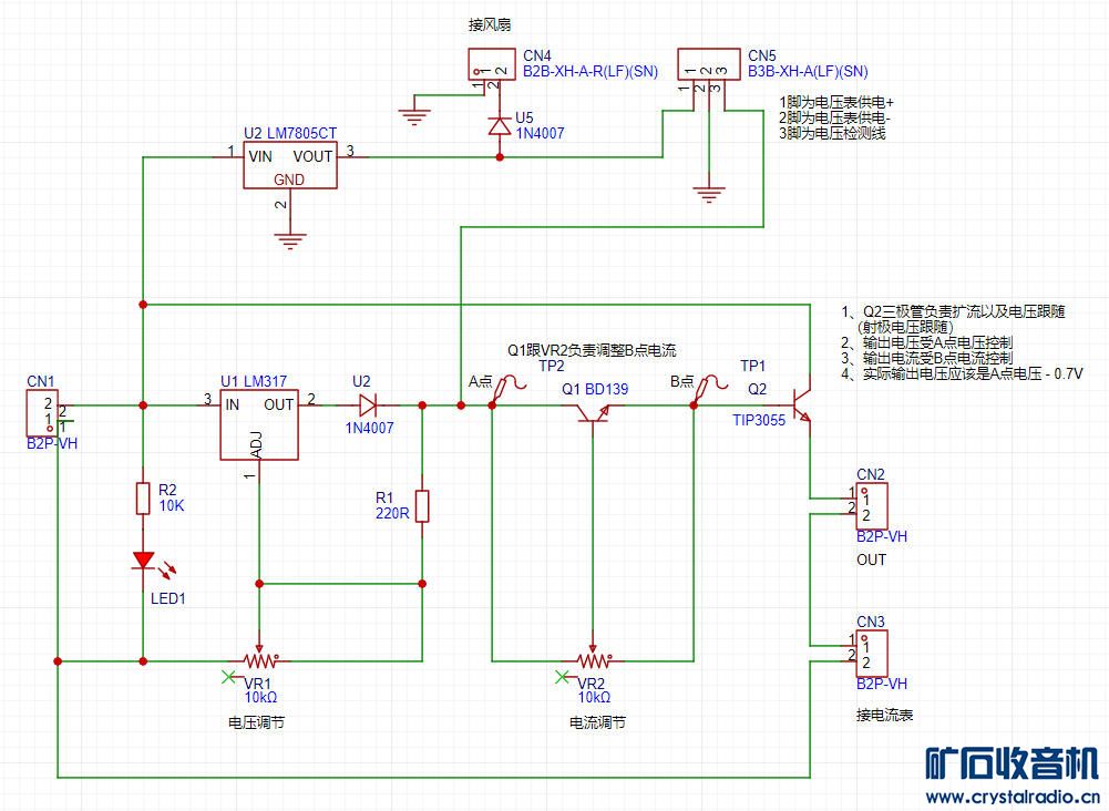

请教各位:
想在维修插座里集成一个电源,以下原理图是否安全可靠、可行,是否有其它不足之处,谢谢
图是摘自网图,还请多多指教。重要的一点,就是恒流恒压,即使输出短路,也不烧电路
发表于 2024-8-19 13:31:57 | 显示全部楼层
集成一个电源,以下原理图是否安全可靠
发表于 2024-8-19 13:59:17 | 显示全部楼层
先清楚一个问题,恒流还是恒压?还是在恒流的同时实现恒压?
第二,需求究竟是恒流还是限流?
 楼主| 发表于 2024-8-19 14:13:17 | 显示全部楼层
第二,需求究竟是恒流还是限流?
限流.........................
发表于 2024-8-19 14:22:25 | 显示全部楼层
恒流恒压的原理是:在额定电流内,稳压。超过额定电流,降低电压直至到恒定电流为止。
 楼主| 发表于 2024-8-19 15:21:16 | 显示全部楼层
就是这个意思
发表于 2024-8-19 15:34:35 | 显示全部楼层
我一般是把电压表接在电源输出正端,电流表负极接电源输出地,再把电流表的正极作为整个电源的负端(电源地)引出。
发表于 2024-8-19 17:00:40 | 显示全部楼层
这个设计的好像既不恒压,也不恒流!。。。。。。。。。。。
