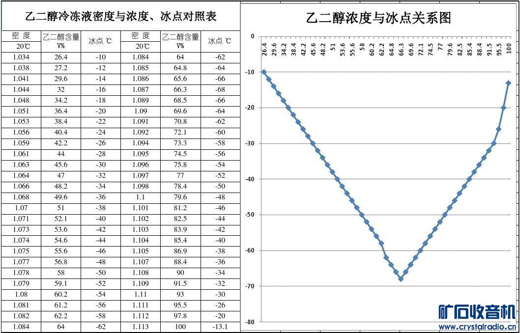

冷却液3大成分,乙二醇、磷酸盐、色素
磷酸盐可以让水箱不结水垢(松软不粘水箱的水垢)
同时增加冷却液碱性,使得金属不易腐蚀
(无视我用竹筷子搅拌导致溶液变黄问题,下次买玻璃棒搅拌)
等溶液沉淀,倒出上层和纯净水混合就完成了

请问乙二醇的作用呢,还有它们之间比例,效果如何?方便购买吗?
 楼主| 发表于 2024-8-19 09:45:48 | 显示全部楼层
乙二醇防冻,不是寒冷的地方不用考虑这个

凑到PH 8-9就差不多了,没有配方
因为不知道

一般来说10年20万公里不用换
斯巴鲁10年22万公里,本田20万,马自达25万
最大的问题是冷却液过期后呈现中性或者酸性,腐蚀水箱
调节下PH值可以延长使用时间
