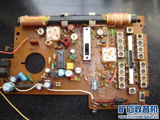

第一种是使用TEA5591的不知型号十波段机,国内没有国外不知是否定型上市,介绍在http://www.crystalradio.cn/forum ... ead&tid=2143100。第二个是AE3205使用TEA5591A九波段收音机,第三个是D1875的TEA5591A版本。这三款收音机的电路大同小异,除十波段机用TEA5591(比TEA5591A少4个脚)外,电路结构相同,都加短波场效应管高放级,使短波灵敏度提高到10uV以内。AE3205官方短波灵敏度是25uV,D1875的数据不知。我的AE3205中波背景很安静,准备中中波上加一个场效应管源极输出器,将会大大提供灵敏度。
