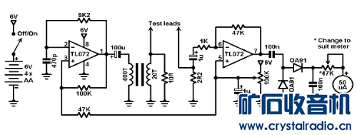

发表于 2024-8-17 22:31:02 来自手机 | 显示全部楼层 |阅读模式
之前做过本坛一块ic的的esr外挂,不是很稳定,这个看着简单,有空了试试

发表于 2024-8-18 09:22:30 来自手机 | 显示全部楼层
你这个电路,很可能需要自己画刻度盘。
发表于 2024-8-18 13:09:34 | 显示全部楼层
非常有难度哦,期待出成品。

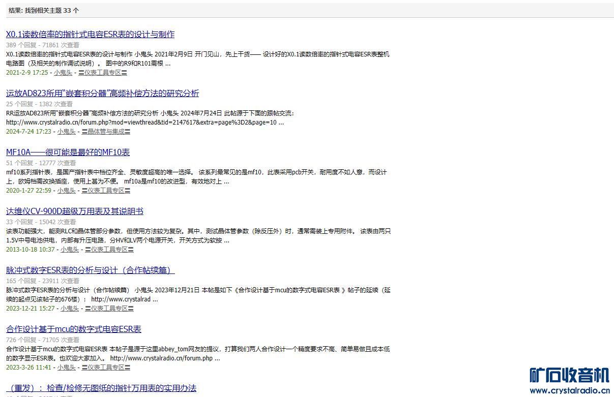

发表于 2024-8-19 09:42:55 | 显示全部楼层
taotaoliu199 发表于 2024-8-18 21:18
发个图论坛压缩太厉害了
完全可以,
在搜索----高级-------作者-----小鬼头----33个

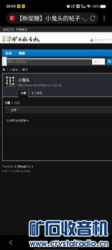

 楼主| 发表于 2024-8-19 09:54:25 来自手机 | 显示全部楼层
美人鱼999 发表于 2024-8-19 09:42
完全可以,
我是说进他们的个人主页看不到帖子

taotaoliu199 发表于 2024-8-19 09:54
我是说进他们的个人主页看不到帖子
那我也看不到的,你问版主吧!估计都看不到的。可能就没有这个功能。
发表于 2024-8-19 10:46:24 来自手机 | 显示全部楼层
luhuineng 发表于 2024-8-19 09:55
楼主的电路后面表头部分AC-DC部分线性太差。所以小鬼头说要重画刻度。
一楼这个老外电路,我在当年发表在《无线电》杂志上的指针ESR表专题文章中曾分析过。他是利用二极管整流来获得指数/对数刻度特性的,不能使用现成的万用表刻度盘。
另外,这个电路的电源不稳压。因此,信号源的振幅会随着电池电压的下降而减低,这样,需要时常做欧姆调零。
我新设计的方波版esr表,使用稳压电源,就没有这个缺点。他的振幅稳定度非常好,比标准版(正弦波信号源)还要好(标准版的振幅要受2只限幅二极管1n4148的压降温度特性影响,但稳定度已比一楼电路好得多,因为他也不受电源电压影响),欧姆调零一次后,允许很长时间不用做欧姆调零。
