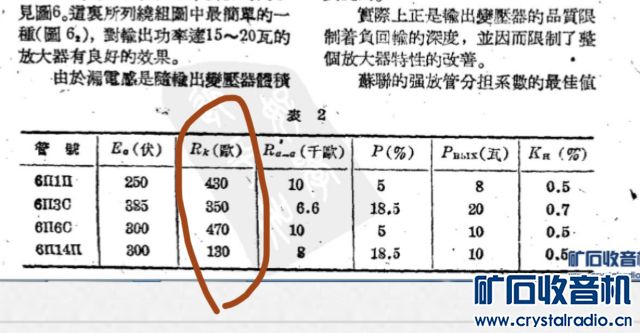

RK是什么?牛的直流电阻吗?
 楼主| 发表于 2024-8-18 08:44:30 | 显示全部楼层
HD711 发表于 2024-8-17 23:15
RK是什么?牛的直流电阻吗?
Rk表示阴极电阻。
