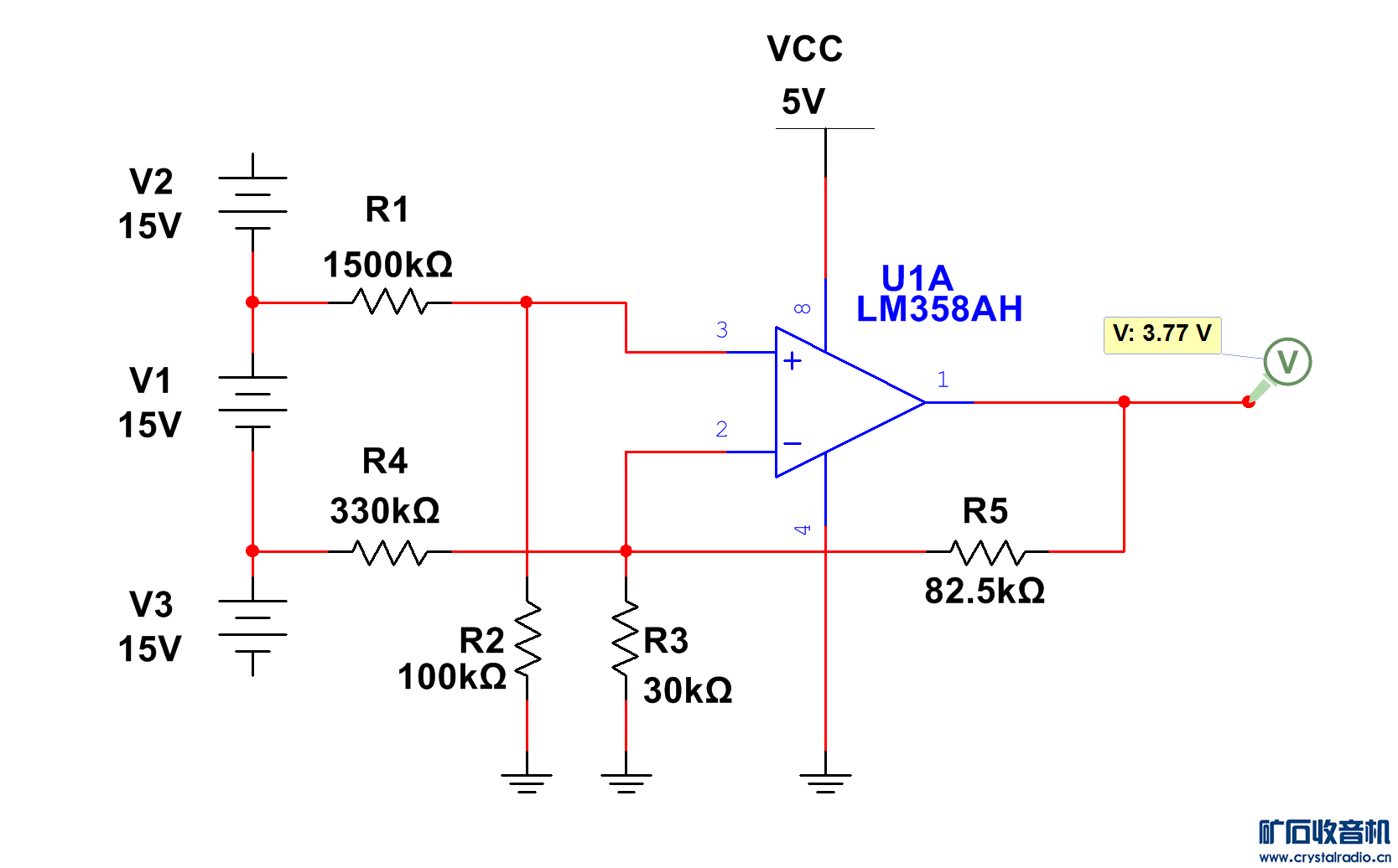

发表于 2024-8-17 21:12:08 | 显示全部楼层
附件形式不便于阅读,尤其是使用手机访问论坛的朋友,很不方便,建议您发帖时顺手截个图。
花了点时间重绘电路图:
相对另一个帖子里的电路,增加了R2、R3、R5,有差分放大的模样了。
仿真截图:

 楼主| 发表于 2024-8-17 22:14:40 | 显示全部楼层
这里的运放工作在线性状态

 楼主| 发表于 2024-8-18 21:10:48 | 显示全部楼层
这个电路特点是每个串联的单体电池,因为电压不同,5个电阻阻值不同,例如:第五个串联单体电池的负极电压是60V,正极电压电压是75V,第10个串联单体电池的负极电压是135V,正极电压电压是150V;5个电阻阻值:第5与第10个串联单体电池没有相同的阻值,无论是硬件设计,还是单片机编程都是麻烦之事,而且容易出错。

发表于 2024-8-19 00:08:28 | 显示全部楼层
donglw 发表于 2024-8-18 21:10
这个电路特点是每个串联的单体电池,因为电压不同,5个电阻阻值不同,例如:第五个串联单体电池的负极电 ...
测每串电池的端电压, 程序中运算想减就是每组电池的电压。
这样最简单,精度也有保证。只用一片单片机,不用运放

 楼主| 发表于 2024-8-19 07:03:22 | 显示全部楼层
本方案远比另一方案,详见:http://www.crystalradio.cn/forum ... &fromuid=322949 复杂的多:
例如:500V需要至少130个单体磷酸铁锂电池,1.本方案需要650组不同阻值的电阻,而另一方案需要132组不同阻值的电阻,批量生产时,足以看出本方案的劣势,本方案需要650组不同阻值的电阻,而另一方案需要130组不同阻值的电阻,而另外520个电阻被2组不同阻值的电阻平均分配。由于批量采购同一品种数量越多价格越便宜,因此本方案比另一方案价格贵。2.从实际应用来看,本方案中5个阻值任何一个电阻阻值的变化都会导致采集电压的准确性,而另一方案只有两个电阻中一个或两个电阻发生变化才会影响采集电压的准确性。3.设计中假设每个单体磷酸铁锂电池充满电的电压为3.6V,在电池使用一段时间后,有的电池一分钟充满电,同样这样的电池一分钟放完电;有的单体电池过充超过3.6V,有的电池欠充小于3.6V,过充和欠充的放电至最低的放电电压的时间是不同的,实际每分钟电压值都是变化的的,如果考虑阻值的变化导致采集电压的准确性,采用本方案无论硬件设计还是MCU软件设计都是一个相当复杂的问题,而另一方案采集的是电池组每个串联单体电池在整体的电压值,通过对比相邻单体电压,可以解决本方案存在的问题,无论是硬件的设计还是MCU软件设计容易的多。4.维修本方案较另一方案复杂的多。... ...
