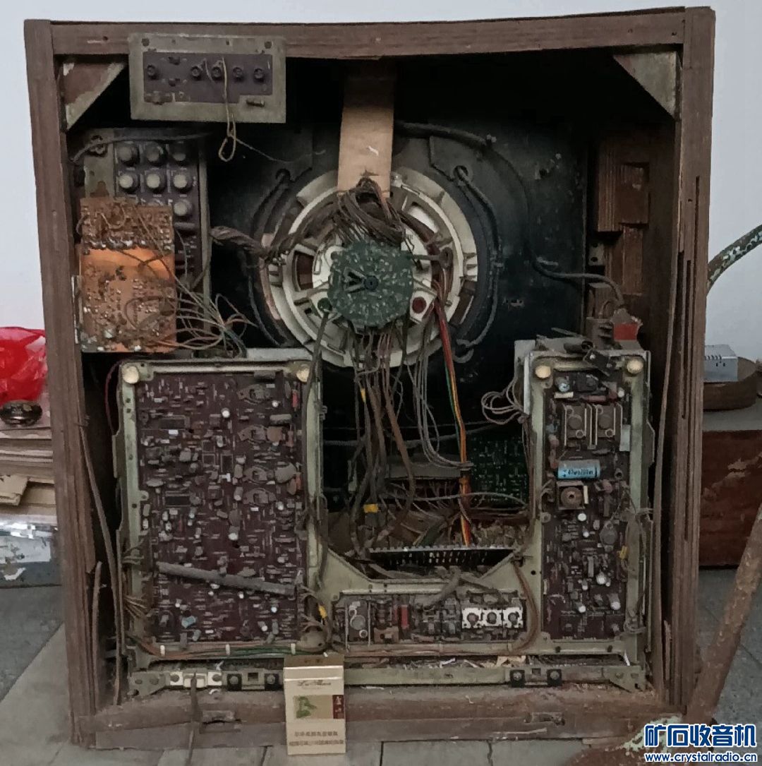

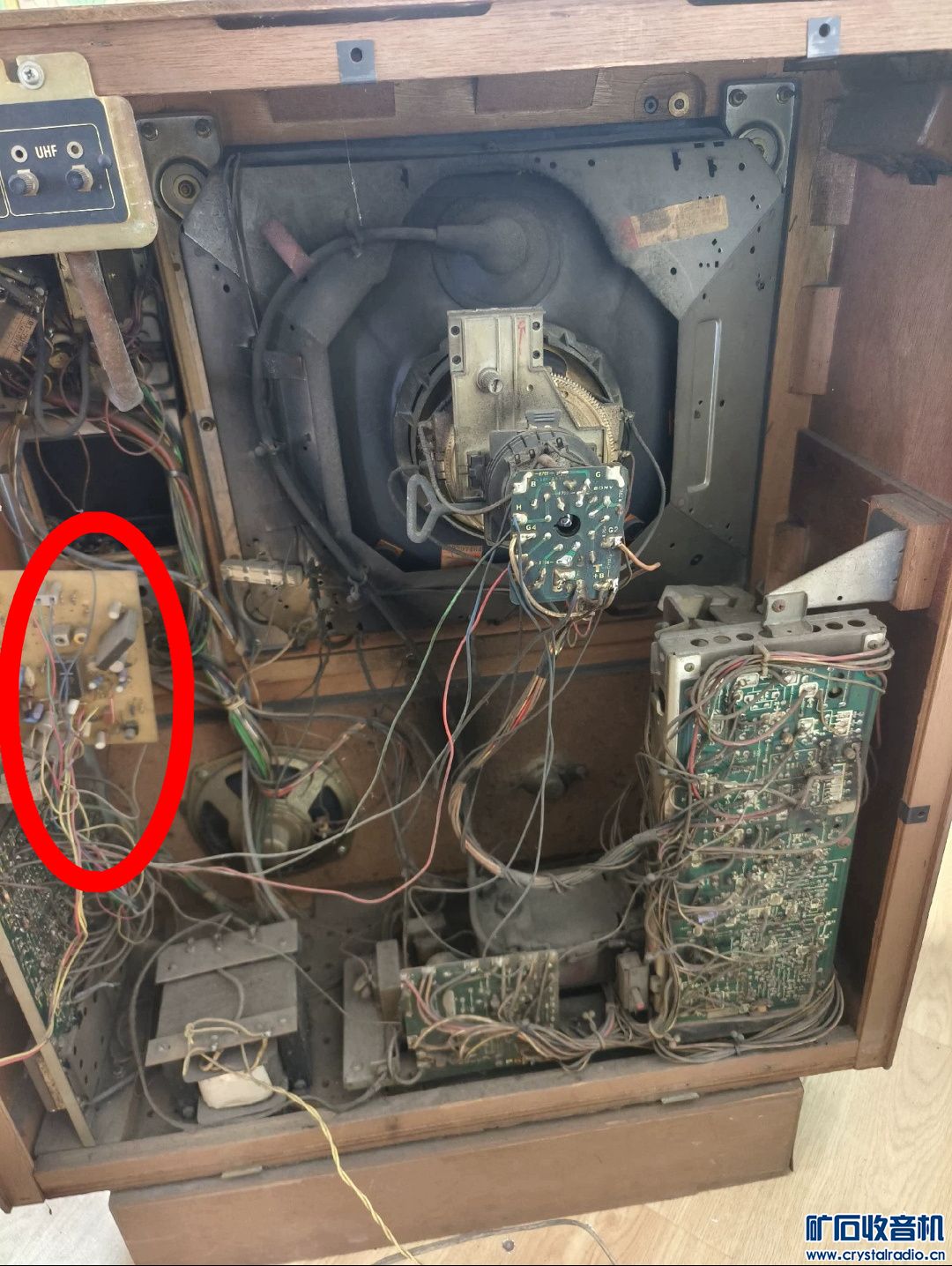

因陆续在本坛看到老师傅提到几十年前修和玩电器的经历,且无意中发现二手平台有人出售相关冷门产品(被业余改装过的洋垃圾),联想到自己在90年代中期差点上当受骗买入改制后的大屏幕彩电,所以想听听当年的故事。
这两幅图来自黄鱼,一个是索尼,一个是三菱,红圈处的板子应该是加装的,请问这玩意是什么原理?

圆圈没画上,重画。
非常佩服当年的改装水平,国产晶体管彩电电路已经特别复杂且没有量产(极少看到二手出售),即使80年代初批量引进的新型彩电也缺少维修资源(当时我家的索尼KV1882CH在坏了辗转2个单位内部修理部才修好),鬼子早年彩电就更加复杂了,在缺少资料的当年是怎样把如此复杂的N制式彩电改成能用的状态至今无法理解。

     三基色解码板   非常强大

绕过原电视机的射频部分?
通过带视频输出的选台器或录像机之类收看?

有可能,日本的制式和我国不同,电视机不一定兼容,但录像机一般兼容两种制式,而当时的电视机很可能不带外部视频输入接口,虽然录像机可以输出射频调制信号,但效果比RGB信号或YUV要差,所以这可能是个外接RGB视频接口。又或者就是单纯的添加了RGB视频接口,为了能够直接输入录像机的视频信号(而不是射频调制信号),或者是为了外接其他没有射频调制信号的输出源(比如比较晚的影音设备很多取消了射频调制输出)

20年前 南海大沥改装彩色电视 加220/110V变压器     换高频头加中放   并解码板加行振荡  后期换58MHZ声表面滤波器  并解码板 加行振荡 。

改音视频输入的可能性大,当年的录像机是有好多带高频调谐的,接上就能正常看电视了(当机顶盒用)。
