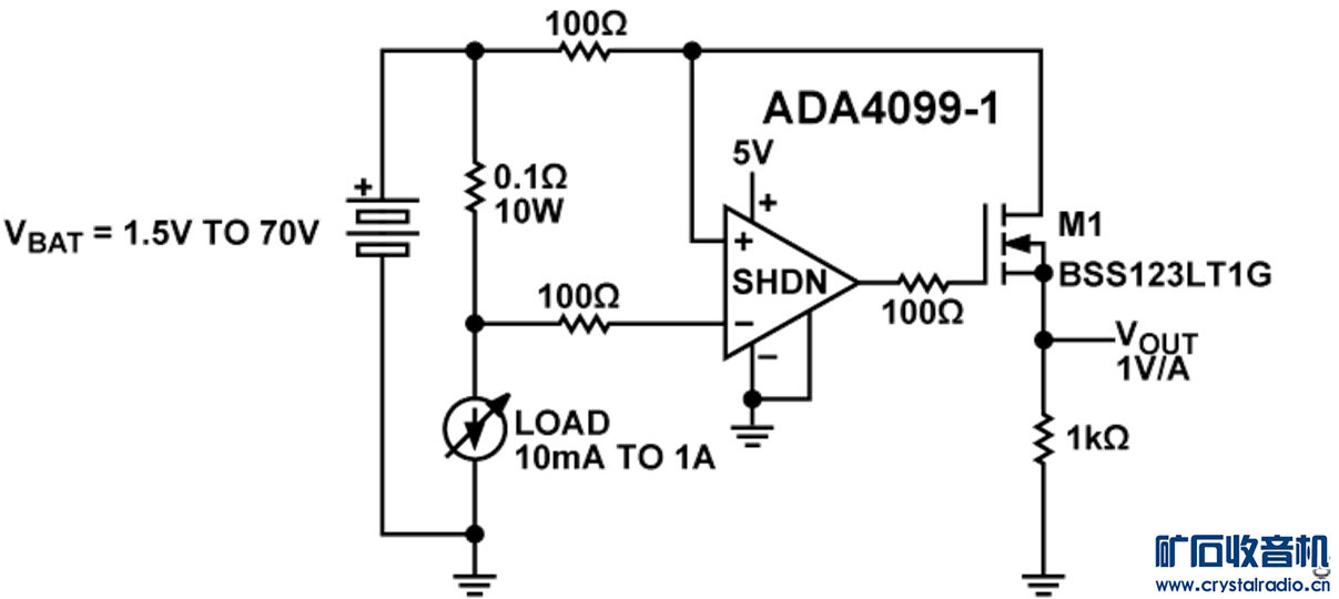

谢谢!悬浮电池电压采集系统中运算放大器绝大部分工作在线性状态,
详见http://www.crystalradio.cn/forum ... &fromuid=322949
本电路运算放大器工作在非线性状态,目前我没有发现有使用的。
电池通常使用串联电路来满足其工作电压,因电压值不同,运算放大器工作在线性状态要改变5个电阻的值:R~R5,非线性状态只需改变1个电阻:R3。

6楼电路只需要一处改动便可以用:运放同相输入端偏置到其输入共模范围内的任何一点。
考虑到运放输出脚要驱动PMOS栅,那么运放共模偏压应尽可能高,为Vgs留足空间。(|Vgs|小于等于运放Vcm)
发表于 2024-8-17 21:59:07 来自手机 | 显示全部楼层
俺眼中的6楼电路原理: R2两端电压为零,被测电池电压全部降落在R1产生电流i,i被PMOS共栅形成current buffer全部流经R3形成以地为参考的电压。电路电压增益R3/R1。这个电路除了缺偏置外挺巧妙,比楼主新发帖的电路巧妙。
说巧因为这个设计用电流作为变量。R1可视为跨导,输入电压输出电流。运放级+PMOS视为电流放大器,低阻输入高阻输出,电流放大器gain error由运放的input bias current + input offset viltage + open loop gain决定因而选购场管输入精密运放即可实现高精度测量。R3可视为跨阻,输入电流输出电压。
利用电流完成电平的搬移,不必受运放减法电路的共模限制影响。只要运放正输入端给到合理的偏置(输入电压不改变运放共模工作点)。
常见的运放+四电阻构成的减法器,正端输入电压会影响运放的共模电压。
限制此电路动态范围的几乎只有PMOS的Vgs,因此可以选用低Vgs(th)型号如罗姆RU1C001ZP。这颗小电流PMOS的低漏-源、漏-栅寄生电容特性亦允许用户在R3上并联大电容(如100nF)限制输出节点带宽以降低噪声。大电容也可缓解开关电容采样ADC(大多数现代低速ADC)前端的开关电荷噪声效应。
至于楼主说这颗运放工作在非线性,我不认同。运放输出驱动PMOS,PMOS再驱动运放反相输入端,形式与运放构成电压跟随器无异。一般负反馈环闭合的运放,我们认为它在线性状态。

电池组的地是模拟地,运算放大器和MCU的地是数字地,模拟地和数字地通过磁珠接在一起,运算放大器和MCU使用同一电源,但与电池组的正电源是电磁隔离的。

那你这就不是悬浮测量了,悬浮的意思是不共地,你既然电池的地和运放的地是通过磁珠接在一起的,那就不是浮地,所以共模电压来自被测电池,只要被测量点对地的电压不超过运放的共模电压范围,就可以工作
但问题是,你的标题是“悬浮电池电压采集系统”,而从你的描述看,它并不是悬浮的

当电池电压高于运算放大器的共模电压时,如共模电压为20伏。通常取电池的电压为18V为第二组测量的悬浮接地点,电池的悬浮接地点属于模拟接地点,运算放大器和MCU的18V悬浮接地点属于数字接地点,模拟悬浮接地点和数字悬浮接地点通过磁珠相连。
