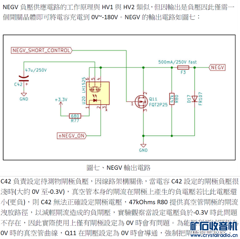

        回顾了一下eTracer的说明书,其中关于负压部分的描述是这样的:
        可以看出eTracer的栅极负压也是通过电容C42的冲放电实现。这个电路的主要问题是:通过计算目标电压对C42充电后,放电过程中没有稳压控制。如果栅极漏电流比C42上的负电压更低,会对C42进行反向充电,导致栅压偏离目标值。
        Ronald的电流镜电路由运放控制输出电压,虽然内阻比较大,但还是有一定的应对灌电流(吸收电流)和推电流(输出电流)的能力,理论上比eTracer电路控制电压的能力更强。不过Ronald为了得到更低的负压,将整体电路的参考地,设定在了供电电压正极,这样他的的电流镜电路也只能输出负电压了。
        对于栅极控制电路,如果电路拓扑只能提供从0开始的负稳压,那么在接近0V时,输出电压的精度都会降低。这种稳压电路因为输出负电压,通常不能提供推电流的能力,输出电压容易收到栅漏电流的影响,特别是输出低电压的情况下。
        此外,很多电子管也支持正向偏压特性,因此栅极电源最好可以提供正负稳压输出,采用推挽输出结构,应该可以比较好地应对负载的变化。

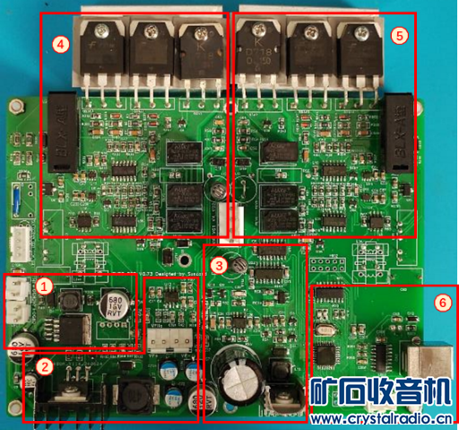

3.        整合好的工程机
3.1        整体电路板
将灯丝,栅压,阳极,第二栅极电源,以及MCU控制部分集成在一块电路板上。整体结构如下
1)        为外部电源输入和变换部分
        外部输入两路电源。
        一路16V是主电源。一方面经过变换生成正负12V电源,给主板上运放供电;12V电源又进一步生成5V电源,给MCU,DAC和数字芯片供电。另一方面,主电源也给灯丝电源,栅极电源供电
        另一路是400V高压。分别给阳极电压和第二栅极电压控制电路供电。
2)        灯丝电源和电压控制部分
        灯丝电源通过LM2596ADJ,生成1V到14V的可调电压,最大输出电流3A。给灯丝供电。
        电子管灯丝工作电流一般比较大。连接灯丝电源端到电子管的导线如果存在压降,会导致实际的输出电压降低。特别是需要电压,大电流供电的电子管。因此在灯丝电路输出端采用了四线连接方式,给灯丝增加了测量通路。MCU会实时监测加载在电子管上的灯丝电压,按照目标电压进行动态调整。如果出现当前值和目标值偏差过大,MCU会及时关闭灯丝电路。
        灯丝电压的控制,是由MCU输出PWM,再通过简单的滤波得到的。虽然精度没那么高,但在控制灯丝电压方面,应该是够用了。
灯丝电路的输出端,安装了二极管和稳压管组成的保护电路,仿制高压误接入导致电路损坏。
3)        栅极电源和电源控制部分
        栅极电源由MCU产生定时脉冲,控制BOOST电路产生负电压。作为栅极电流镜的负电源。正12V作为电流镜的正电源。
        由MCU控制外部DAC生成栅极电压控制信号,驱动电流镜电路输出栅极电压。
        栅极驱动电路的输出端,安装了阻尼电阻,防止测量的时候电子管产生自激。输出端也安装了二极管和稳压管组成的保护电路,仿制高压误接入导致电路损坏。
4)        阳极电压控制部分
        红框内阳极电压部分是全浮地的隔离控制部分。
        输入端有0.5A的保险丝,起到短路保护。在各个电流检测量程内,也有过量程保护电路。同时也是电路短路保护的一部分。例如:如果当前测量量程是5mA,如果输出端短路,那么电路最多输出5mA电流。
        输出功率管由两个IGBT和一个功率晶体管堆叠组成,确保了输出的稳定可靠。
        由于采用了浮地结构,可以有效的利用电源电压范围,实现轨到轨的输出。阳极供电电压是400V,实际输出的最高电压可以到399V。这是因为,输出功率管的驱动电路参考地是功率管发射极。驱动电路的工作电压是正负12伏。所以驱动信号最高是输出电压+12V,这个就可以很容易让功率管达到深度饱和。充分利用电源电压。
        阳极电压的输出端增加了隔离二极管,仿制阳极和第二栅极电压误接触,损害电路。但是这个隔离二极管会造成输出电压约0.7V的降低,需要在软件中考虑。
5)        第二栅极电压控制部分
        第二栅极电压和阳极电压完全一样,就不再赘述。
6)        MCU及串口控制部分
        MCU部分采用了通用的产品。主要是实现以下功能:
  • 和电脑的串口通信
  • 通过定时任务生成栅极伏高压
  • 通过生成PWM,控制灯丝电压,并通过定时任务检测灯丝电压,进行动态调整
  • 通过控制外部DAC,输出栅极电压
  • 通过控制外部DAC和ADC,输出阳极和第二栅极电压,并测量电流

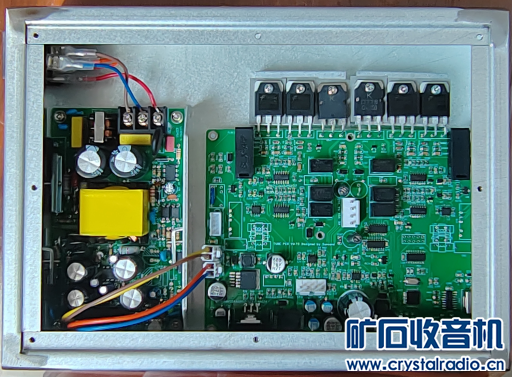

3.2        到目前为止的工程机
        选用了现成的开关电源作为主电源。和厂家沟通,希望输出一路16V 3A, 一路500V 0.5A。但可惜厂家只能提供400V的。因此目前电路的最高电压只能到400V。
        找厂家帮忙做了一个外壳,可以把电源和主电路板集成到一起。工程机的内部结构如下:

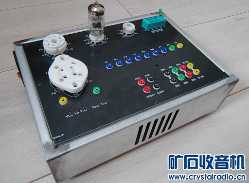

        为了便于测量,工程机的面板,用PCB制作,可以安装不同的电子管座,通过导线连接管脚和图示仪的输出。如下图:
        基于算法配对的电子管图示仪的硬件部分,暂时先介绍这些。感谢海版主和各位烧友给予的宝贵的建议。特别是扩展测量电压,栅极电压范围,提高栅极电压控制能力方面,在后续版本中,会进一步考虑优化。也希望和各位烧友,论坛前辈进行更多的交流和讨论。

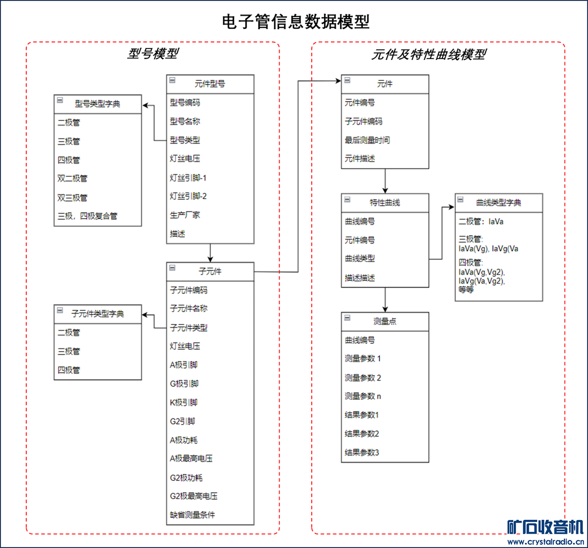

2.2        管理电子管信息
        管理电子管信息就是要先在系统中创建要测量电子管的型号,然后在对要测量的电子管创建编号。通过下面的电子管信息数据模型,可以了解应用软件是如何存储电子管信息以及测量结果的。
2.2.1电子管信息数据模型
        数据模型主要包括两部分。第一部分是电子管型号部分。第二部分是元件及曲线测量结果部分。基于这个模型,可以生成数据库表结构,存放型号,元件和测量结果。
1)电子管型号
        系统可以保存的电子管包括二级管,三极管,四极管,以及双二极管,双三极管管,三/四极复合管。系统假设每个电子管有一组灯丝,包括两个灯丝引脚,一个灯丝电压参数。有些管的灯丝是带中间抽头的两段灯丝,可以并联和串联。在建立这种型号的管子时,尽量选择串联方式,记录灯丝两端的引脚和需要的灯丝电压。
        对于复合管,将按照二极管,和三极管拆成两个元件。为了保持数据完整性,单三极管和四极管也都包含一个三极管或四极管子元件。系统可以测量的子元件类型包括二极管,三极管和四极管。
        针对每个子元件,要定义阳极,栅极,阴极,第二栅极(仅对四极管)引脚,最大电压和最大耗散功率,便于测量的时候做参考。还可以定义每类管子不太特性曲线的缺省测量条件。这样就不用每此测量都要手工输入测量条件。
2)元件和特性曲线信息
        元件记录了要测量的每个电子管编号。对于复合管,会自动按照子元件的类型在电子管编号后加序号,识别是第一个子元件,还是第二个子元件。
        特性曲线和测量点记录了每次的测量结果。只要不删除,所有测量结果都保存在这两个数据结构中。

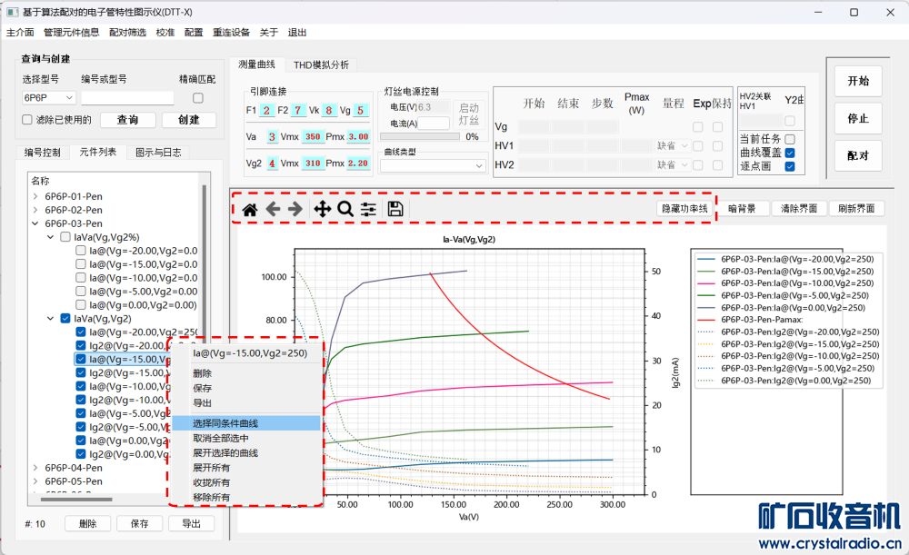

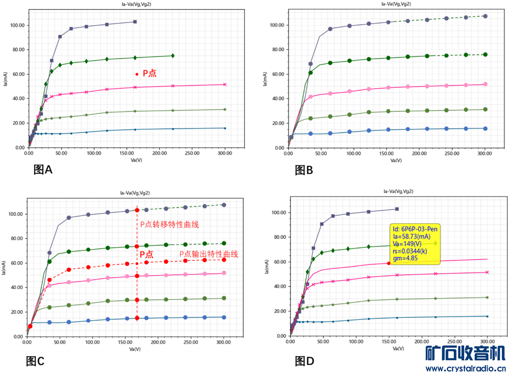

2.4.3显示特性参数
        在显示出曲线后,可以在曲线测量范围内,显示任意一点的特性参数。如果下图,显示的是6P6P的输出特性曲线。可以将鼠标移动到区域内任意一点(不一定要在曲线上),点击鼠标右键,弹出菜单,可以选择显示参数,就可以显示出当前点的电压,电流,内阻和gm等参数。
        显示特性参数是应用软件的主要优点之一。实现的思路如下图:
        基本思路是通过拟合算法,求出任意点所在的输出特性曲线和转移特性曲线,然后输出特性曲线求导数,取倒数,就是内阻;对转移特性曲线就导数,就是gm。例如要求上图A中点P的参数,具体包括三个步骤:
1.        规范化测量数据:
        上图A是原始测量的曲线。虽然每条曲线都是在输出同样的Va条件下测量,只是Vg不同,但实际Va输出还是有些差异。
        受最大测量功率限制,不同曲线实际测量的点数量也不完全相同。
        所以需要按照每条曲线的实际测量数据,建立拟合函数;然后将每条曲线的边界扩展对齐,生成规范化的曲线族,如上图中的B。图中虚线部分是补充出来的部分。
2.        生成P点的输出特性曲线和转移特性曲线:
        在上图B中可以看,曲线族横向的点,构成了输出特性曲线族;曲线族的纵向点构成的曲线,其实就是转移特性曲线族;
        利用横向点的数据进行拟合,就可以生成P点的输出特性曲线。
        利用纵向点的数据进行拟合,就可以生成P点的转移特性曲线。
        模拟生成的P点曲线如上图C
3.        求P点的内阻rs和跨导gm
        电子管的rs和gm都是动态特性,理论上,不同的工作点,参数都不同。
        通过对经过P点的输出特性曲线,求P点的导数,然后再取导数,就可以到达P点的内阻rs
        通过对经过P点的转移特性曲线,求P点的导数,就可以得到P点的跨导gm
        参数显示结果如上图D

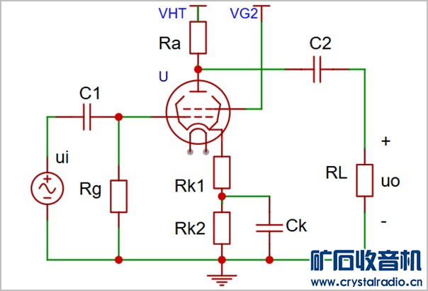

2.5.1        构建共阴放大电路
        以四极管6P6P为例,在软件中构建的共阴放大电路如下图:
        电路采用自给偏压的方式。由阴极电流经电阻Rk1+Rk2转换为电压,为电子管提供静态工作偏压。电容Ck可以旁路Rk2上的交流信号,减少交流负反馈量。调整Rk1,Rk2的阻值,可以控制电子管的偏压和交流负反馈的量。
        VHT是电路的实际工作电压,需要根据电路的实际情况设置。VG2由测量特性曲线是设置的VG2确定,不用再设置。
        电阻Ra是静态负载电阻。Ra和Rk1, Rk2共同确定了电子管的静态工作点。在选定了工作点后,还需要设置Rk1,然后程序会根据工作点计算出Ra和Rk2。
        电阻RL是电路的实际负载。RL//Ra构成了电路的动态负载。不同的RL会影响电路的动态放大系数和失真度。

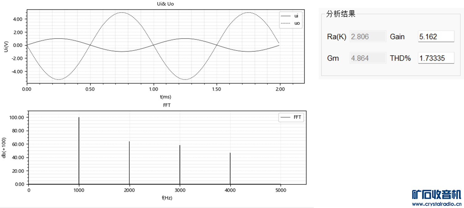

2.5.4        模拟输入输出,计算失真度
        有了转移特性后,就可以计算输入信号为Ui时的输出信号Uo,对Uo进行傅里叶变换(FFT),就可以分析基频信号和谐波信号的能量。进而画出输出信号的频域特性。倍频信号的能量越多,说明失真越大。在输出信号没有出现限幅的情况下,失真多以偶次谐波为主。如下图中上图是输入频率为1kHz的峰值1V的正弦波,输出峰值约5.2V的正弦波。下图是输出信号的频域特性。为了便于显示,以基频信号作为基准,其他倍频信号取基频的倍数,并换算成db。所有计算结果再加100db。因此基频信号为确定的100db, 其他信号的强度以此类推。若某次谐波小于100db,则不显示出来。此时计算出来的失真度为1.73%。
