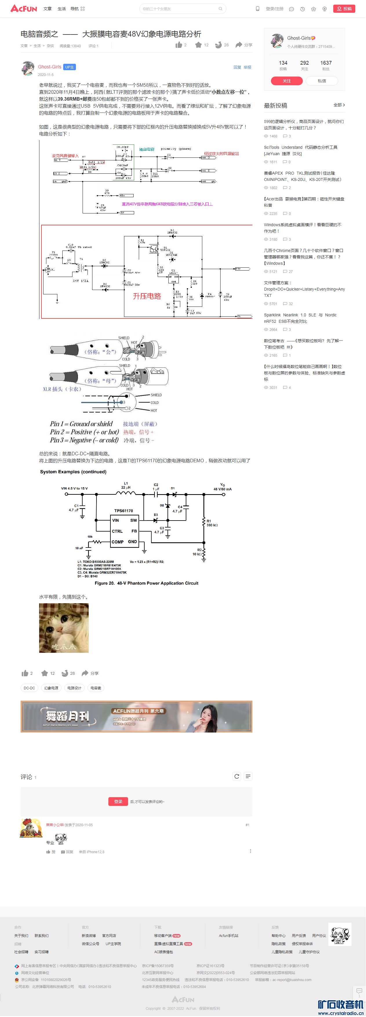

幻象电源原理分析

升压芯片可以试试LM5002,我用过,不错。
 楼主| 发表于 2024-8-16 12:05:50 | 显示全部楼层
倍压整流估计用啥芯片应该都行(34063
重点还是低噪声

我们单位量产机用的LM5002,用AP测过,所以推荐用这个。

调音台为了适应这种话筒都是变压器供电的15伏倍压整流获得。
 楼主| 发表于 2024-8-16 13:28:25 | 显示全部楼层
X1832调音台的电源有4路输出
+15V -15V 5V(来自USB) 48V
开关电源应该不会多此一举,低压再倍压来产生48V

34063肯定不行,TPS61170是1MHZ,LM5002可以2MHZ。

能用5V升压到48V吗? 占空比90%了

我看过Boost电路推导
升压电压高度和频率没有直接关系
频率高纹波电压低,频率低纹波电压高
补充,看到和充放电时间有关系
电压是频率f的倒数倍关系
Boost电路的工作原理及推导公式

标称输入电压范围是3.1V~75V,所以理论上5V输入升压到48V输出是可以的。
