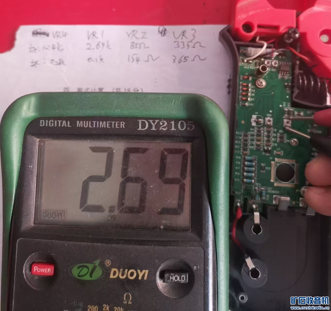

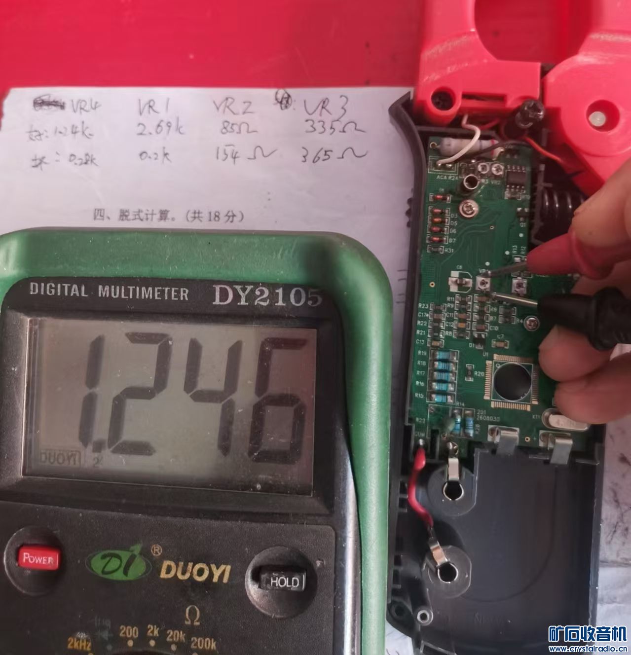

发表于 2024-10-4 21:21:54 | 显示全部楼层
询问楼主那个v4电位器阻值是多大的?
发表于 2024-10-5 00:02:41 | 显示全部楼层
我刚拆过一个好的UT201,就为了修一个各档测量都不准的201。我量过几个VR,记得的话,明天上图。或周一。
发表于 2024-10-5 13:57:37 | 显示全部楼层
谢谢,期待
