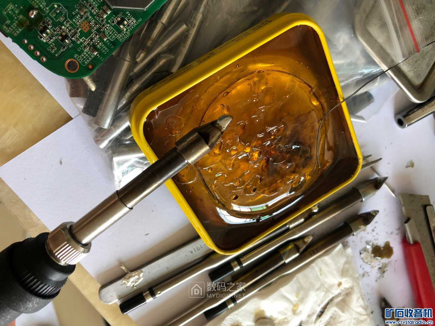

改造便宜烙铁做了个烙铁的控制板
发表于 2024-8-16 19:00:25 来自手机 | 显示全部楼层
heliu 发表于 2024-8-15 20:03
补发一个图片,视频不会发。发附件
指示灯是并联发热管的,可以看到的确是全电压加热到控制点就闪烁 ...
一楼的布线图有4层,您这个是四层板吗?

 楼主| 发表于 2024-8-16 19:34:00 | 显示全部楼层
JuncoJet 发表于 2024-8-15 15:59
都没有温度反馈,这改了有啥意义
不如加点钱黄花907
T12好用,高频烙铁更好用,只是贵,又重。
市电进手柄的轻便烙铁只有907可以比较一下。
我没有黄花907,方便的话请版主发个黄花907通电到化锡视频,或者别人发链接比较一下。
补充:网上找到了一个视频介绍,作者说化锡45秒左右。
https://m.baidu.com/video/page?p ... mp;_t=1723810130497
表面上看这个不如我改造的这个26秒左右。

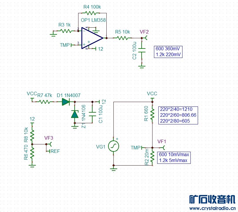

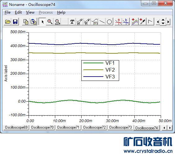

发表于 2024-8-19 16:37:49 | 显示全部楼层
这个烙铁有点新的想法了
楼主的是直流驱动
我这个是让发热芯依旧工作在交流的状态
采样电阻是用0R,实际在20mR左右,便宜体积小
运放对采样数据放大后滤波(单电源整流可以省了)
然后再设计个比较器和晶闸管触发电路就行
 楼主| 发表于 2024-8-19 22:25:47 | 显示全部楼层
JuncoJet 发表于 2024-8-19 16:37
这个烙铁有点新的想法了
楼主的是直流驱动
我这个是让发热芯依旧工作在交流的状态
仿一下黄花的电路吗?复杂很多。
取电10mA好了,电阻消耗1瓦,个大的不好放进去还烤手柄啊,个小的容易烧。
发表于 2024-8-19 22:36:19 | 显示全部楼层
heliu 发表于 2024-8-19 22:25
仿一下黄花的电路吗?复杂很多。
取电10mA好了,电阻消耗1瓦,个大的不好放进去还烤手柄啊,个小的容易 ...
黄花有独立温感,独立温感上直流电,发热芯是交流电
这个没有温感,比黄花原理上复杂的多
