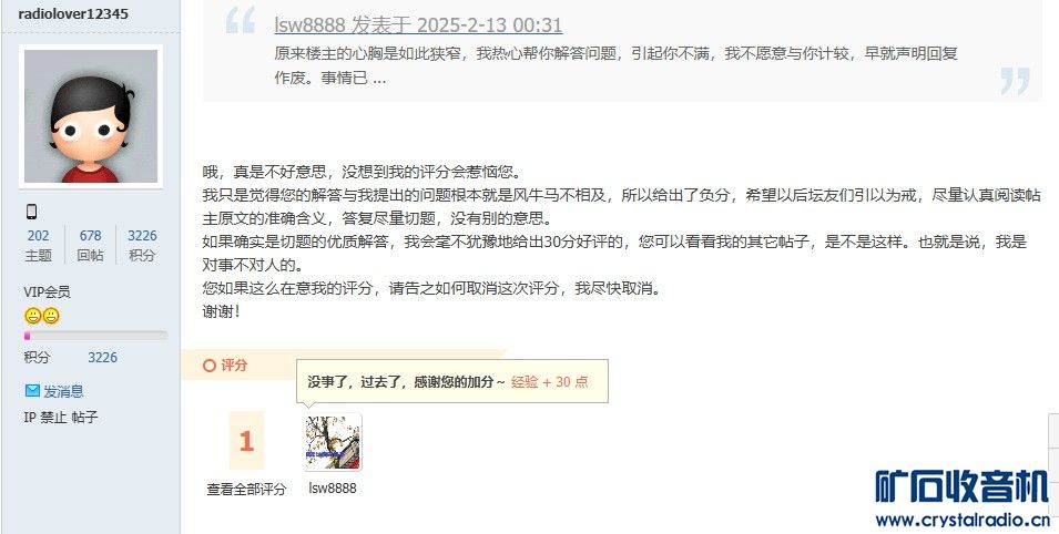

 楼主| 发表于 2025-2-13 01:28:28 | 显示全部楼层
lsw8888 发表于 2025-2-13 00:31
原来楼主的心胸是如此狭窄,我热心帮你解答问题,引起你不满,我不愿意与你计较,早就声明回复作废。事情已 ...
哦,真是不好意思,没想到我的评分会惹恼您。
我只是觉得您的解答与我提出的问题根本就是风牛马不相及,所以给出了负分,希望以后坛友们引以为戒,尽量认真阅读帖主原文的准确含义,答复尽量切题,没有别的意思。
如果确实是切题的优质解答,我会毫不犹豫地给出30分好评的,您可以看看我的其它帖子,是不是这样。也就是说,我是对事不对人的。
您如果这么在意我的评分,请告之如何取消这次评分,我尽快取消。
谢谢!
