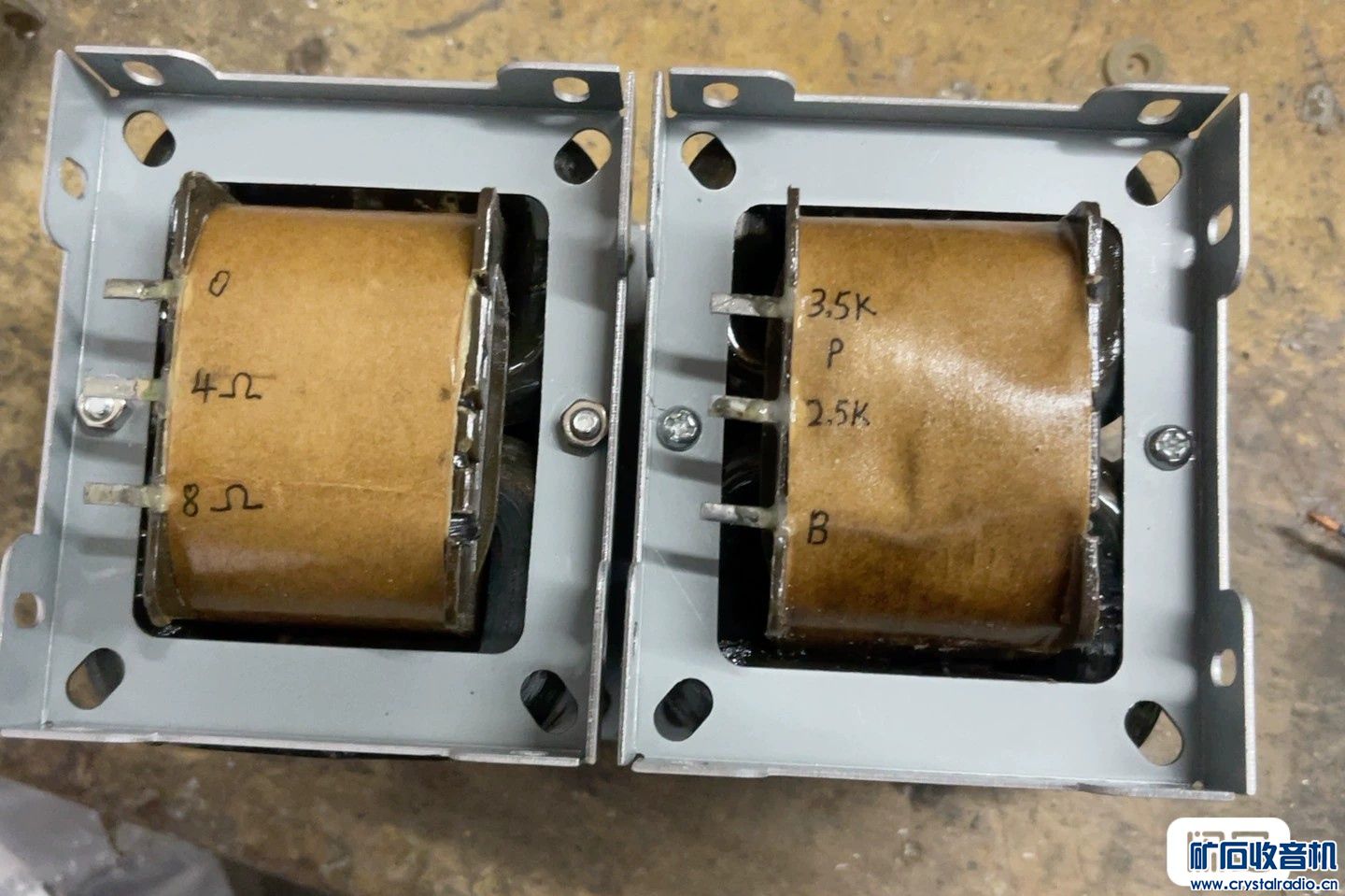

楼主: HD711
有人比较过Z9和Z11实际有多大区别吗?

是有人从南海矽钢拿到所谓的M6,不外乎就是23ZH100,30Z130之类的。 ...
这种怎么样......

hifidiy那边说z11停产多时,算是智商产品,除非你有能力识别。

条纹片,俺也开了模具滴。

这个是JFE公司的超级硅钢片跟常规的一些比较:
这种是什么类型铁芯?
看着不像R型叠起来的,难道是变形双C的铁芯,普通双C另外开模做出来的?
停产了15年以上,JS还说全新库存,就国内这地皮价,卖的比金条贵才正常,这不是智商税是啥?
