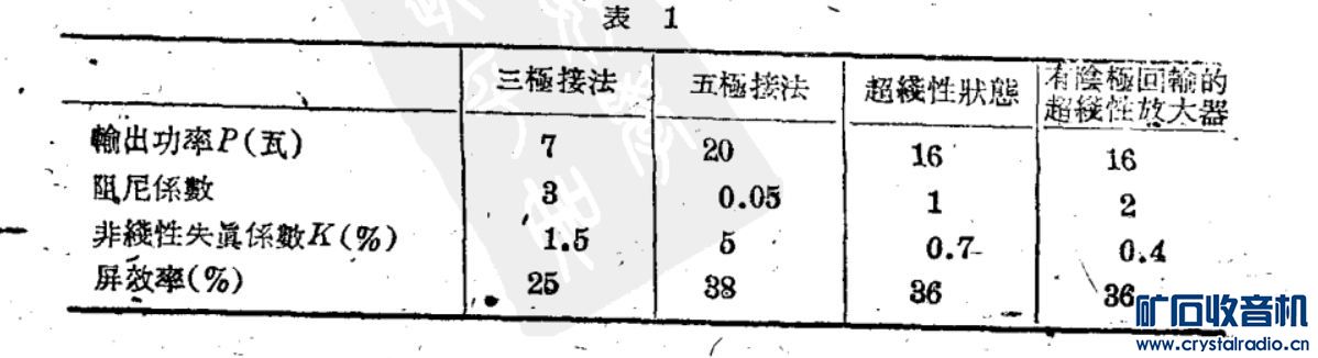

发表于 2024-8-15 19:31:20 | 显示全部楼层
胆艺 发表于 2024-8-15 16:32
中肯 客观  这是大多数人的感受  基本形成的定论 我这里就是想听听大家的所以然。三种解法 为啥会有这种 ...
6P3P三种接法的比较数据。
