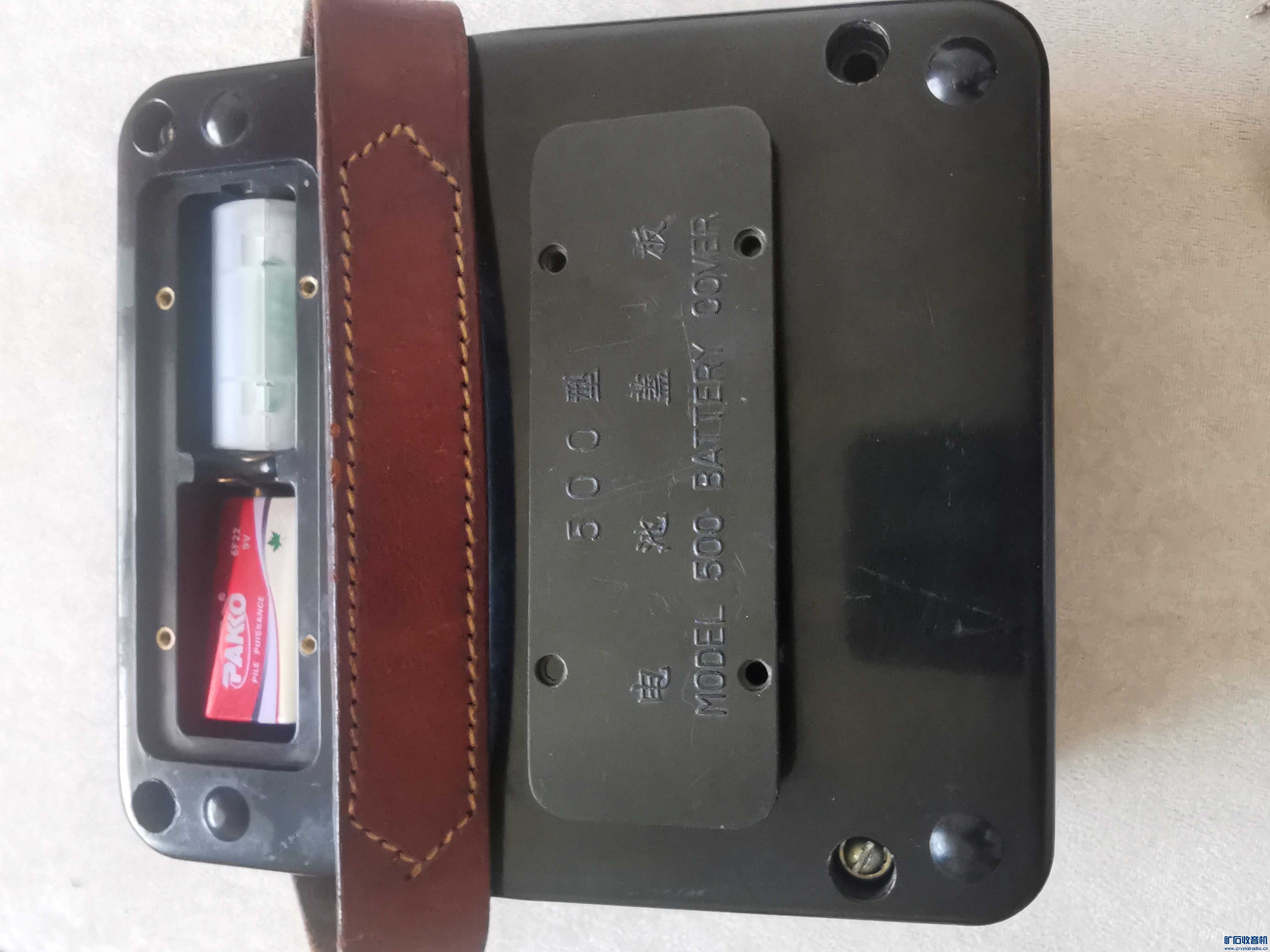

新淘了一台1966年震华500型的老表,上好电池后,全功能测量表针无反应,在关机状态在线测量表头在线电阻约995欧,坛里500的电路图太多了,不知道哪个图比较适合,请坛内各位老师帮助

      看看内部照片上电阻的生产时间是68.10、68.11,表盘是1966年,焊点是新的,似乎是拼装的500。勿喷,我只是实话实说。对此有不同意见的,请略过!谢谢!

眼力真好,我也刚看到了,怎么电阻上都是68年,表盘上是66年10月呢,而且表盘的数字写的也不太规整,而且数字66年10中的0字怎么写的太离谱了,看来这表不是拼装过就是改写过,提前这么2年多有意义吗。好在这表的收购价才刚100+陷的不算深,只是表头在线测电阻约1.0K左右。装电池后所有功能表针都不偏转,上家说是动圈断线了,正在查找对应的原理图

刚测了7#楼震华500表头内阻6.2k左右,查手册表头内阻应该在2700欧上下,不知道是什么原因,而且表头线直接用万用表测量,被测表针无摆动

      估计线圈开路,需要找到断点连接,或者直接更换线圈更方便。
